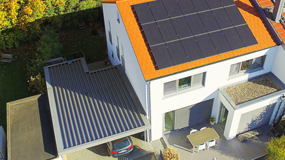

(#) erbe válasza GPeti1977 hozzászólására (») Dec 31, 2019 /
Létezik olyan is. Bár lakásra nem szívesen tenném fel, de pl. előtetőnek, garázsra, gazdasági épületre tökéletes. Kicsit drágább a felfogató rendszere, de a megspórolt egyéb tetőfedéssel együtt már olcsóbb.
Képek.
Nem mind éppen olyan, de akad.
