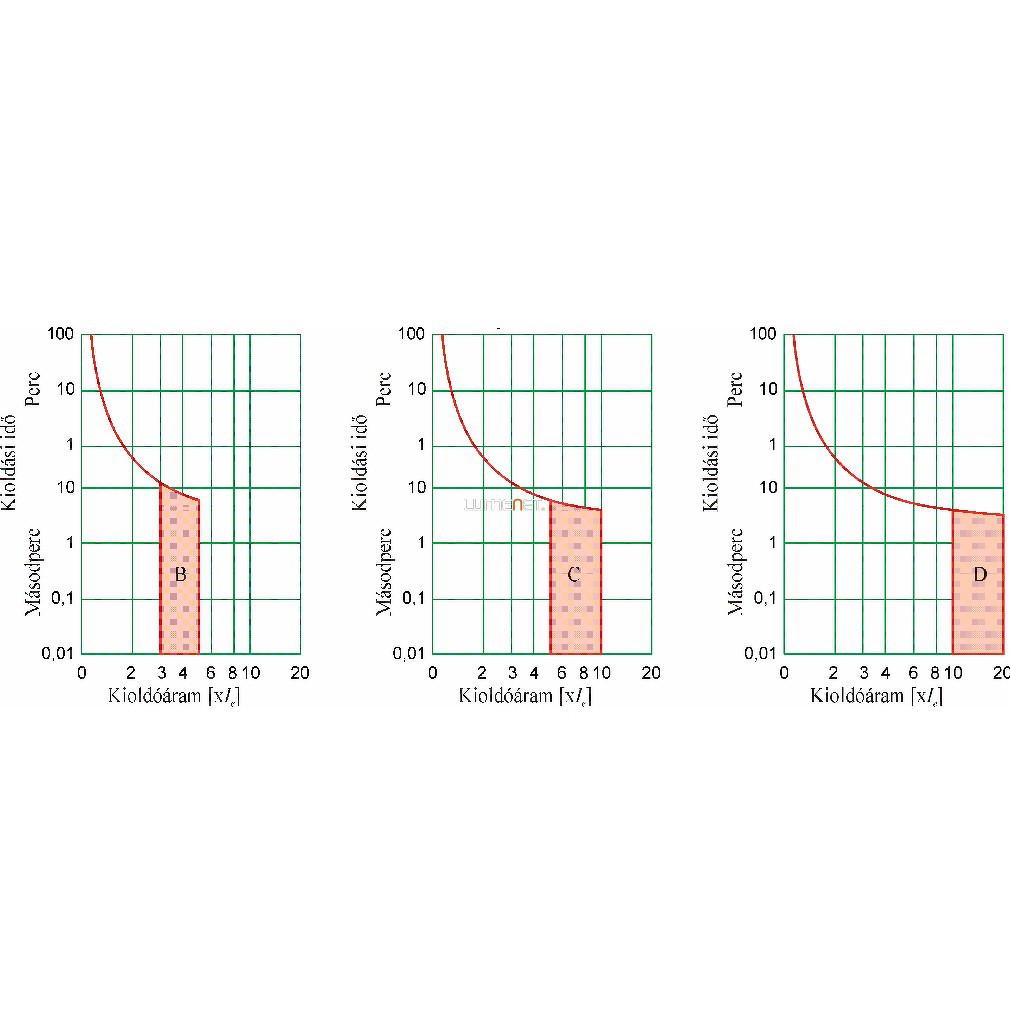

Szia. Mellékelem a melléképület kismegszakítóját. C16-os ami ha jól tudom 16A-ig véd felette leold, ami jelen esetben azt jelenti maximum 1,5mm2-es keresztmetszetű vezeték a jelenlegi légkábel és ettől nagyobb felrakásának csak akkor van értelme ha a kismegszakító is cserélésre kerül nagyobbra.
Használtam a fentebb említett dolgokat a melléképületben (fix mélyhűtő+kompresszor) nyári nagy melegben nem oldott le a kismegszakító, így gondolom elég volt nekik ez a 16A-os maximum áramterhelhetőség.Hozzátenném régi alumínium vezeték megy a melléképületben aminek ha jól tudom még kisebb az azonos keresztmetszeten a terhelhetőség, mint a réz vezetékeknél. Ezek alapján én úgy gondolom a kismegszakító maradna a jelenlegi. A légkábel vezetékét lecserélném 2,5mm2-re. Ezt viszont csak 1,5mm2-es vezetékkel osztanám szét a fogyasztókhoz. Hisz a legnagyobb áram a légkábelen folyik, viszont a vezeték hiába tudna többet a jelenlegi kismegszakító úgyis leoldana, viszont így nem lenne "határon" terhelve a légkábel sem. Vagy a másik, amit úgy gondolok jó ötlet lehet. Mindenhova 2,5mm2-es vezetéket húzok légkábel és a fogyasztókhoz is. A kismegszakító lecserélésre kerülne 21A-ra és akkor biztosan elég az áramerősség és védve van a rendszer a ugyan úgy mint jelenleg. A hozzászólás módosítva: Jan 6, 2020
Idézet: „Hisz a legnagyobb áram a légkábelen folyik” Igen, de először a kötések melegednének. A hozzászólás módosítva: Jan 6, 2020
egy kismegszakitó igy kapcsol le....... tehát a 2,5mm2 Cu vezetőhöz maradjunk a 16A nél. A feszültség esés miatt ,--ahogy 2vel lentebb irták.
