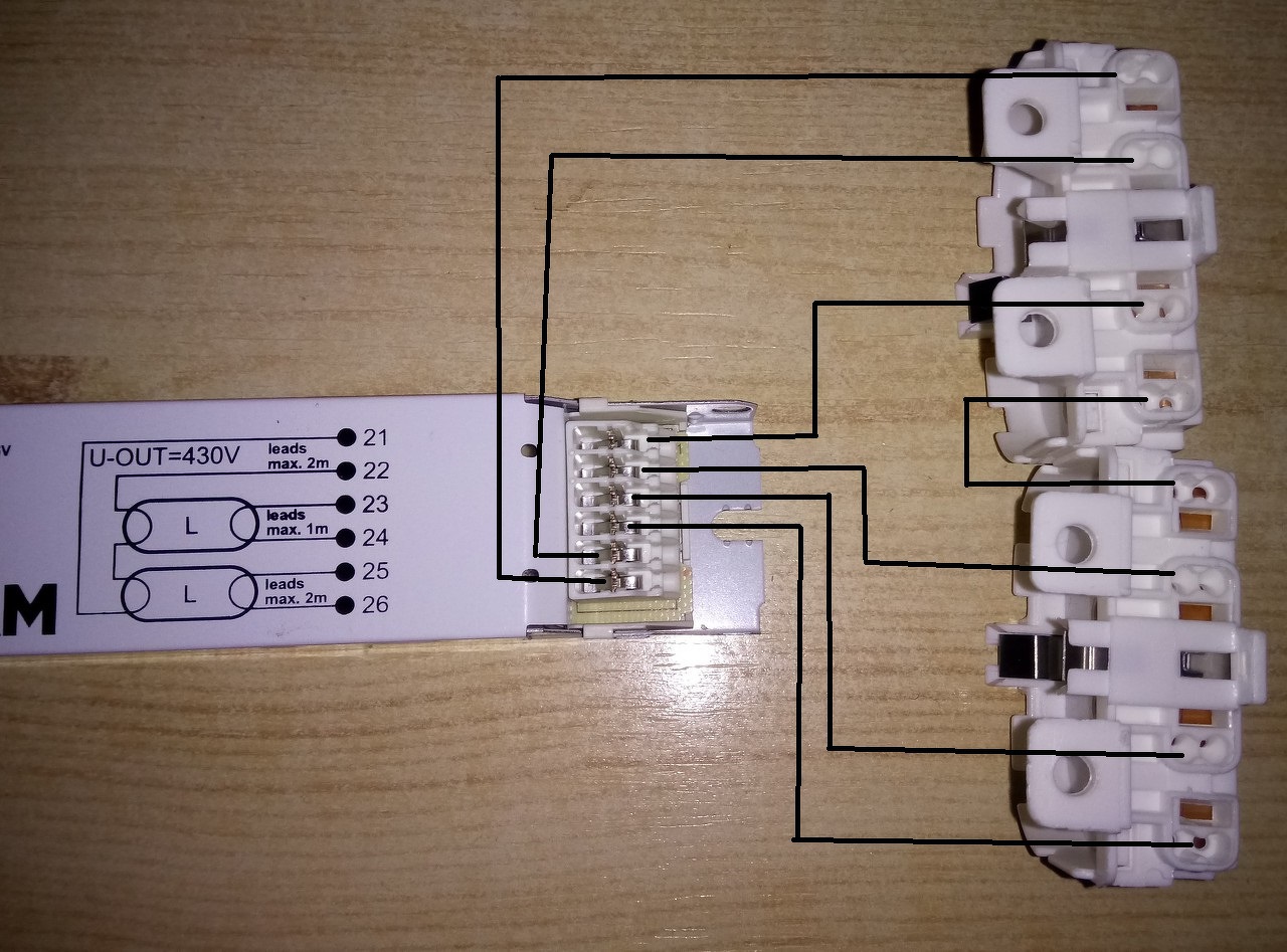

Helló, kérlek segítsetek egy rajzal hogy kell ezt be kötni. Osram elektronikus előtét 2x55w 2g11 fénycső
(#) FAZ1 válasza Capafog hozzászólására (») Dec 12, 2017 /
Ott van rajta a bekötési ábra!
Megfelelő csatikat a megfelelő helyekre. Másként viszont el se indul.
A "tojás alakúak" lennének az L betűvel is jelölt fénycsövek, a többi meg a trafón van! Megfelelő lábakat (fénycső-végeket) a megfelelő számozáshoz.
Jól kivehető - mindkét csőnek az egyik végén levő 2 darab lába a 23;24; - illetve 25; 26-ba mehet.
A csövek másik 2-2 vége simán sorosra van kötve, és úgy megy bele a 21;22-be.
Az ábra még a csövekhez (csőfoglalathoz) elvezető huzalhosszt is jelzi!
Viszont a kép jobboldalán azok a fehér műanyag dolgok micsodák? Valami kivetőpánt szekrényhez?
Avagy azok lennének a fénycső foglalata? Eléggé furcsa szerzetek ...
(#) Capafog válasza FAZ1 hozzászólására (») Dec 12, 2017 /
Igen de az ábrán más fajta fenycső van, nekem pedig az a fajta foglalatom van ami ott van a képen (lehet nem a legjobb szögből fotóztam,az neki az alja)(4pin-es fénycső foglalat ) előttem pár hsz-el volt egy fotó egy csőről,olyanom van nekem is. Meg amit még nem értek az az hogy a trafón 6csatlakozó van a 2 foglalaton pedig osszesen 8.
Szerk:ilyen a fenycső
A hozzászólás módosítva: Dec 12, 2017
(#) Tomi111 válasza Capafog hozzászólására (») Dec 12, 2017 / 1
Helló! Csatoltam.
(#) Capafog válasza Tomi111 hozzászólására (») Dec 12, 2017 /
Egy Úr vagy!
Végülis akkor ugyan az mint amit az elozo oldalon is irtal csak ott ugye az eloteten kozepen volt ami nekem a 21-22.
Sajat kutfőből sose jottem volan ra.
Mindig az adott előtétet kell nézni. A bekötésben semmi szabvány nincs, van amelyiknél két csőre 4 vezetéket használ csak, de van 6,7,8 vezetékes is. Cserénél bosszantó, ha nem kapsz ugyanolyat és vezetéket is kell húzkodni az armatúrában, esetleg a létra tetején állva.

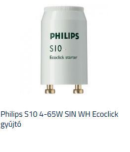

Szia! A kétlábas eredeti cső foglalata mekkora volt? Méretre ugyanaz, mint a négylábúé? ( csak mert kétlábúból van két fajta: A hosszúkás G23 foglalatú és a négyzetes G24d) Sok féle foglalatú van. Csatoltam képeket. Jellemzően a kétlábú hagyományos fojtóhoz(mágneses) készült, ebben van egy gyújtó a belül lévő két láb között. A négylábúban nincs gyújtó, itt a cső mind a négy lába ki van vezetve. Ez elektronikus előtéthez készült. Hogyan szokott bekapcsolni? Villogva vagy egyből, esetleg kb fél másodperc után? Ha villogva, akkor hagyományos fojtód van. Ekkor a négylábú cső két lábát vedd ki(amelyik kettő nem kell a foglalatba) és tegyél közéjük egy gyújtót! A cső műanyag végébe talán befér, ilyet nem csináltam még. Gyújtónak jó a csatolt gyújtó szétszedve. A cső W-számra passzoljon a régihez!! De miért nem veszel belevaló csövet??

Szia! Próbáld ki! A fojtónak semmi baja nem lesz. A cső gyújt esetleg nehezebben, többet villog, míg sikerül begyújtani a kisebb áram miatt és nem fog 18W-tal világítani csak mondjuk 15-tel (cserébe hosszabb lesz az élettartama) De tényleg próba. Ha ilyen kis teljesítményű, akkor gyújtónak a 4-22W-os típust vedd bele!!!

Köszi a sok segítő válaszodat, de azt kérdezném még, hogy a gyújtót így kell beleépítenem a csőfoglalatba ahogy egyet szétszedtem, ami a fotón is van, illetve lehet-e ennél kisebb méretút venni, mert ez túl nagy a cső foglalatba.
A hozzászólás módosítva: Jan 7, 2020
(#) Tomi111 válasza Legoleg hozzászólására (») Jan 7, 2020 /
Így nem fér bele, gyárilag nincs rajta a bakelit talp és a réz érintkezők sem. Csak a gyújtó (az üveg cső) és a kondi, de a kondit elhagyhatod, ha nem fér bele.
(#) Legoleg válasza Tomi111 hozzászólására (») Jan 7, 2020 /
Igen, én is úgy gondoltam, talp és érintkezők nélkül, azt nem tudtam, a kondenzátor vajon kell-e vagy sem, köszi, üdv.
