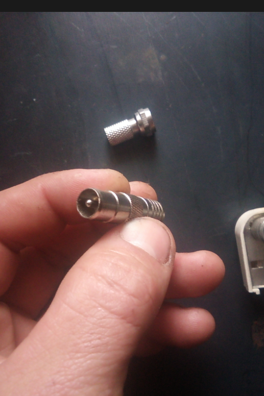

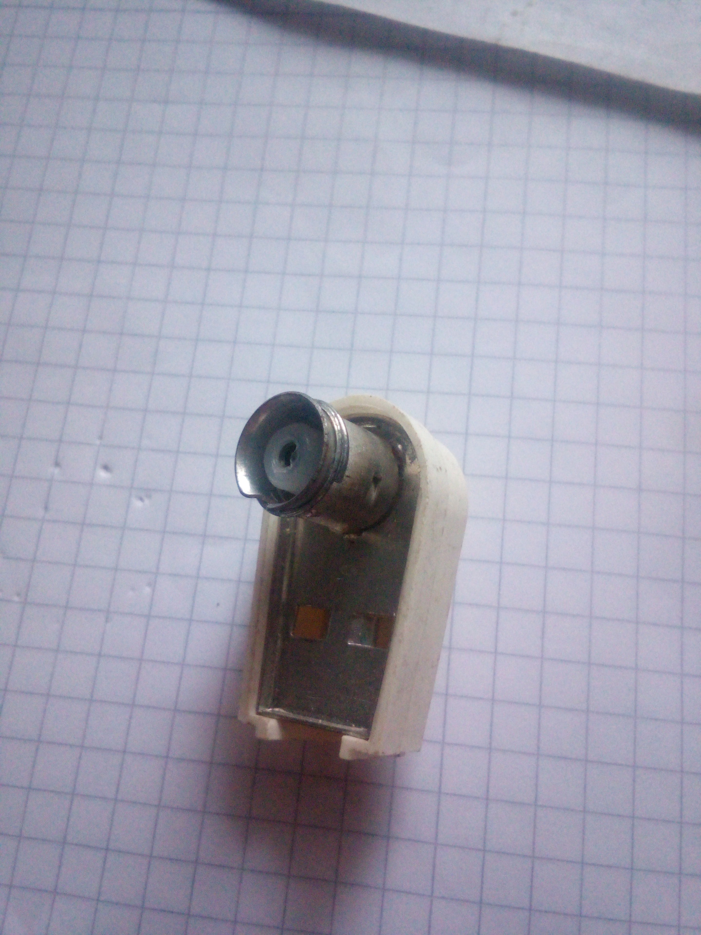

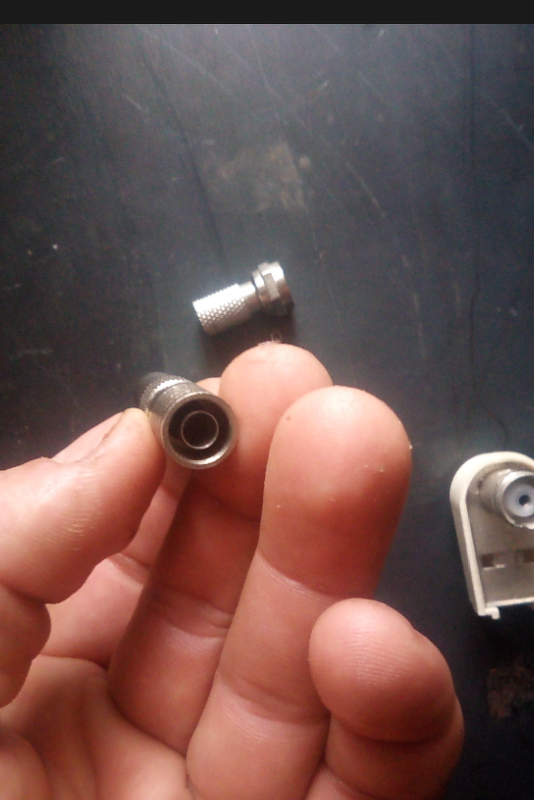

(#) jani1987 hozzászólása Jan 12, 2020 /
Dugó szereléssel kapcsolatban hol tudok kérdezni?
(#) BarnaPili válasza jani1987 hozzászólására (») Jan 12, 2020 /
Ami a kezedben van, az a fajta rároppantós csatlakozó. A másik kettő szerelhető. A kicsi menetes egy ún. F-csatlakozó, a másik egy koax dugó RG6-os vezetékre.
Mit akarsz tudni róla?
(#) jani1987 válasza BarnaPili hozzászólására (») Jan 12, 2020 /
Nemrég hívta anyámat a barátnője, hogy van tévé, van dekóder és húzzak már rá egy antennát. Az a fajta csatlakozó volt neki ami középen elágazó és nekem ajándékba volt egy csatolmány amit rá tudtam húzni. Ez az. Magyarul egyetlen dugó helyett két darabból hoztam össze mert nem mentem a boltba hozni egyet. Működik nem erről van szó csak...

(#) mek-elek válasza jani1987 hozzászólására (») Jan 12, 2020 /
A menetesnek, vagyis F csatlakozónak a legkisebb a vesztesége, mivel nem csavarral rögzíti a kábelt. Azonban nem árt a boltba vinni a kábelt, mert több méret is van belőle. Ha megvan, körül metéled olyan hosszon amennyi az elejéig ér majd. Lehúzod a külső szigetelőt, visszahajtod a harisnyát, és rátekered az F csatlakozót ütközésig. Kombinát fogó engedélyezett az F csatihoz, de érzéssel. A szigetelt kábelt tőbe fogd ehhez. ha hosszabb a belső ér, kilóg, utólag lecsípheted.

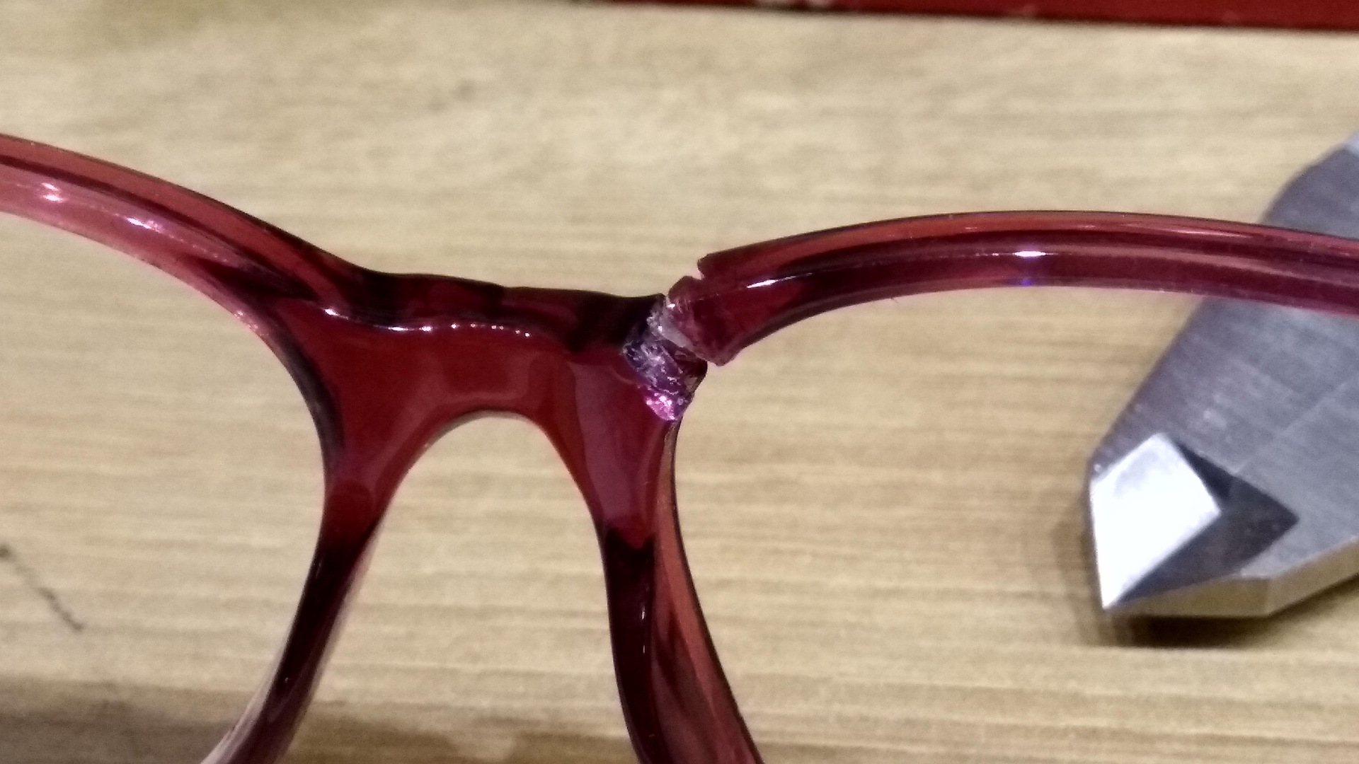

(#) Kovidivi hozzászólása Jan 14, 2020 /
Hello. Szemüvegkeretet mivel lehet rakasztani vajon?
