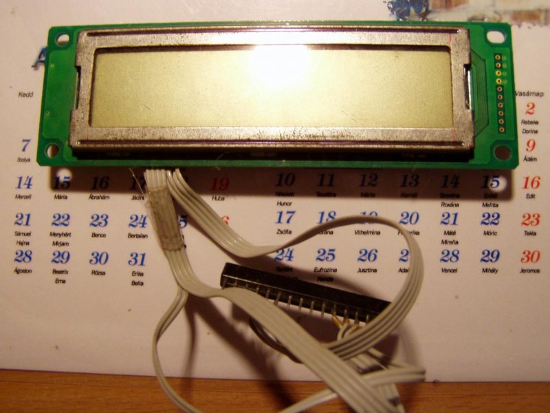

Egy mechanikai hibás régi írógépből kiszedtem egy LCD kijelző. De ha ráadom a tápot akkor nem látszik semmi változás. Ha a kontrasztot állítom akkor is olyan mintha táp se lenne rajta. Az itteni cikk alapján megprobáltam bekapcsolni is, de semmi. Típusa: ALPS lss9f2071a google nem sokat segített Valószínű halott vagy én nem csináltam valamit jól? Gondolom ha ráadom a tápot kéne látnom valami minimális változást?
A T7934 adatlapja szerint próbáld meg! (a táp vonalakat is mérd ki)
Köszönöm
Hát a táp megvan, más ötletem nincs, halottá nyílvánítom
Hamar feladtad!
Ebbe sem volt könnyű életet lehelni, de most van legalább egy 2*20-as lcd-m.
Valóban hamar feladtam, mert nem szerettem volna szívással kezdeni az LCD-vel ismerkedést.
Meg mert bányásztam másikat is egy pénztárgépből ![]() ui.: szép bekötés gerry persze lényeg hogy megy.
