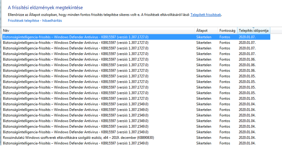

Ördög és pokol, hiába van beállítva, hogy soha ne keressen frissítéseket, itt a listába, a mai napon a frissítési előzmények megjelenításébe határozottan megjelenik.
![]() Szóval, hiába van kilőve, amiket eddig felrakott azzal csak erőlködik. Egyébként hiába raktam be 8 gigát ramnak ugyanúgy maxot használ, tehát a csillagos égig emelhetném akkor se lennék előrrébb. Ha viszont úgy indítom a gépem, hogy kihúzott net-el és utána dugom be, akkor no problem. Egyértelmű, hogy még mindig az update szórakozik
Nem lenne egyszerűbb engedélyezni a frissítéseket és akkor ezt az egyet 'elrejteni' (kivétel listára tenni) hogy ne próbálkozzon vele többé?

Nem, valószínűleg valami hibát okozott egy dll ben és a Windows próbálja javítani. Ezért el görcsöl rajta egy darabig. De, ehhez hogy ezt biztosra ki lehessen jelenteni ismerni kell pár dolgot.

Parancssorból indítsd el a services.msc-t, állítsd le, majd tiltsd is le a windows update szolgáltatást. A Win7-ben volt egy bug, ami miatt agyonterhelte a rendszert, amikor firssítést keresett. Annak idején valahová felírtam melyik frissítést kell ilyenkor manuálisan feltenni, ami általában megoldja a problémát, de ma már ennek nem sok jelentősége van, egyszerűbb letiltani a szolgáltatását. Így még kevesebb erőforrás megy el erre. Esetleg (ha másra nem használod) akkor a feladatütemező is letiltható.

Ha letöltöd a W7 egyes és kettes szervíz pakkját, már túl vagy a zömén. Ha elmented, máskor is használhatod (kb. 600MB). Utána van még kb 100 MB-nyi ez az. Ha úgy érzed elég volt, nem csak biztonsági update-nál kell letiltani, de a szolgáltatásoknál is, (saját gép, tulajdonságok, kezelés, szolgáltatások, windowsupdate).
