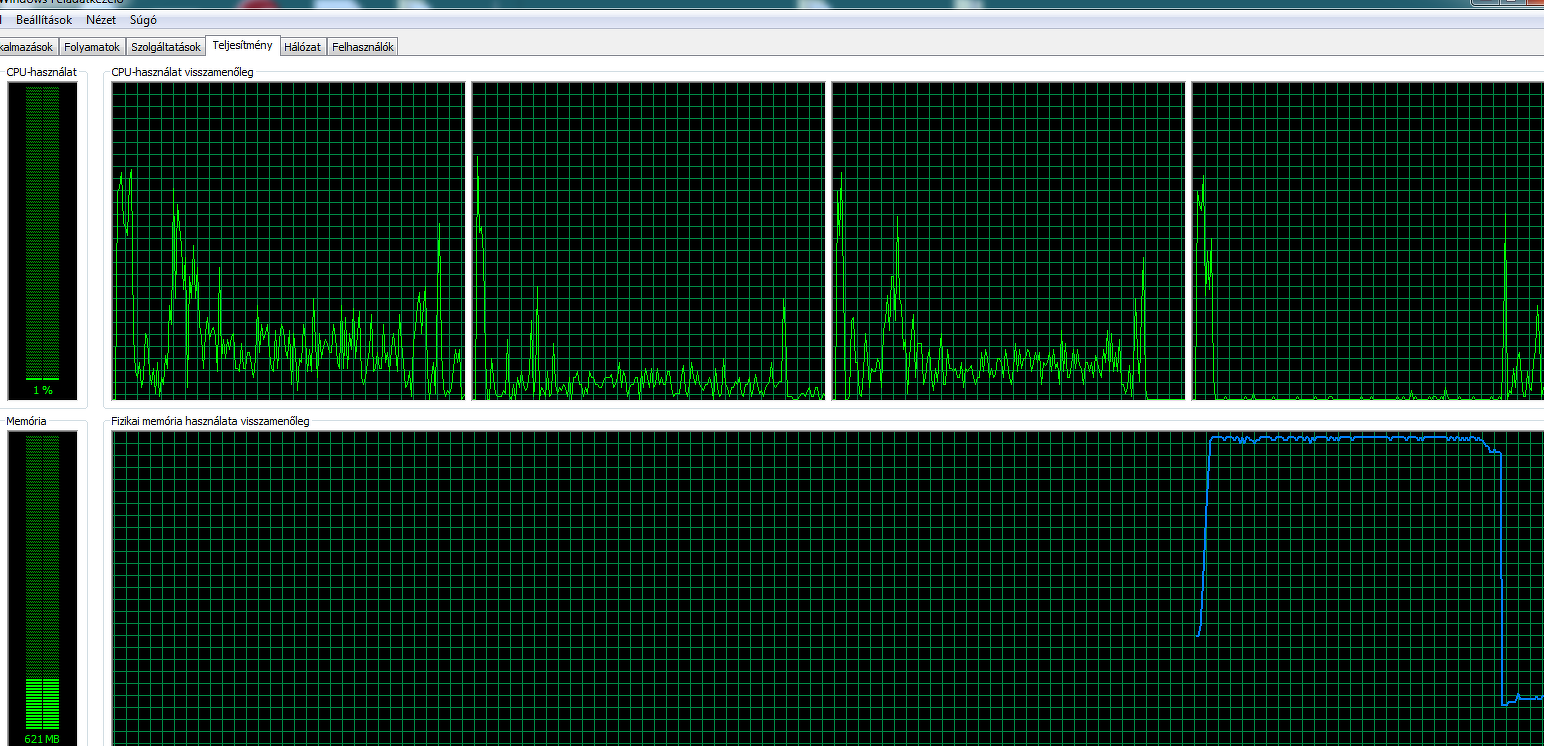

(#) zsoltee0001 válasza xitibi hozzászólására (») Jan 4, 2020 /
Kipróbáltam amit írtál, hát nem tudom eldönteni, hogy jobb lett-e.
Közvetlen elinduláskor indítottam egy firefoxot és egy Inkscape alkalmazást, letérgyelt azon nyomba,
közbe néztem a processzort, max 16%-on ment, szóval nálam nem az okozza a gondot, hogy lefogja.
Mindjárt kipróbálom azt, hogy kiiktatom a win update-t.
Azt hiszem rájöttem a gubancra,
Amikor újra raktam a gépem és olyan progarmot próbáltam indítani ami Visual C++-ot használt dobott egy
„api-ms-win-crt-runtime-l1-1-0.dll”
Hibát.
Ezután engedélyeztem a windows update-t, így a hibát nyilván azóta kijavította, viszont minden induláskor föltételezem, hogy próbált töltikézni frissítéseket, ez okozta a lezsibbadást, ami egy jól működő Net esetén nem biztos, hogy feltűnő, azomben nálam nincs jól működő net, hanem csak elfogadható (át van lőve légvonalba 100m) 1-2 mega.
Az update kikapcsolása után (most már minek? megkaptam amit akartam )
Jelentősen javult a helyzet, az igazán akkor jó, ha kiveszem az usb sticket.
Tehát kimondhatjuk, hogy a gépet fogja a lassú net, még akkor is, ha nem Net-et igénylő programot futtatunk.

(#) zsoltee0001 válasza xxxyyy hozzászólására (») Jan 5, 2020 /
Csináltam egy képernyőmentést közvetlen újra indítás után, úgy, hogy semmi alkalmazást nem indítottam el, látható, hogy pár percig valami akasztja a memóriát 99%-on (eddig csak a processzort néztem) ha átváltottam folyamatok fülre, akkor a dropboxx vitte a legnagyobb részt 20 megával, de akkor min agyalt a másik bő 3 gigával az rejtély.
Teljesen ki van lőve az update.
(#) xxxyyy válasza zsoltee0001 hozzászólására (») Jan 5, 2020 /
Az általam leírt esetben néhány perc után sem esik le ennyire a memóriahasználat. Ez tényleg más lesz. A rejtett folyamatokat is kellene listázni.

(#) zsoltee0001 válasza xitibi hozzászólására (») Jan 5, 2020 /
Huh... olyanokat kérdezel tőlem
i3-3240 cpu 3,4Ghz
Asus P8 H61 chipset
ez van ráírva az alaplap dvd lemezére.
lemértem, 3,5 percig tart nála a zsibbadás, ha ez idő alatt erőlködök, nem hagyom kávézni akkor képes és kékhalált is dob.
