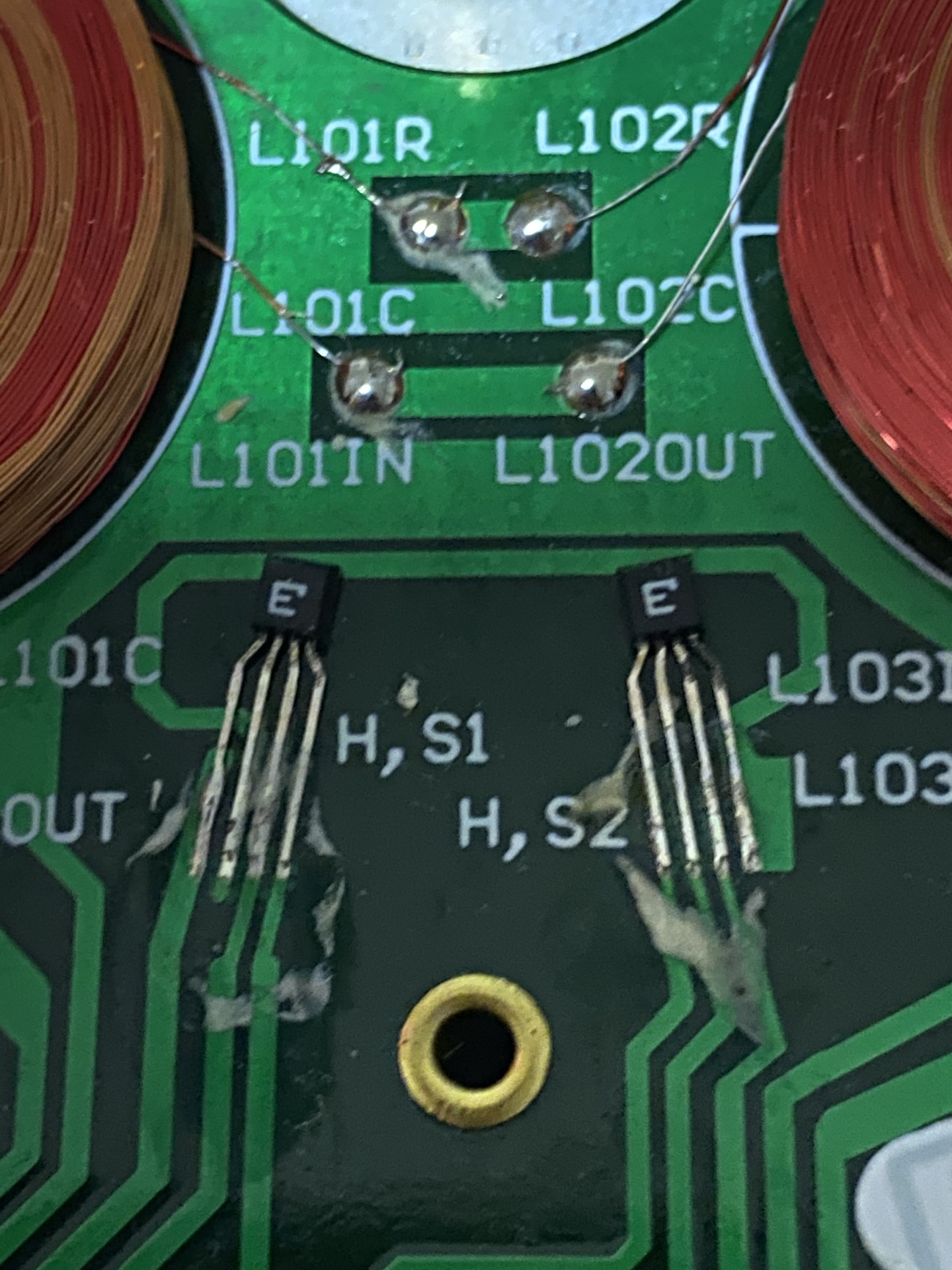

Sziasztok, nekem lenne egy reloop rp-1020 pro direkt drive lemezjátszóm és olyan problémával találkoztam hogy a motor gyenge lassan indul lassan áll meg könnyen lefogható. Próbáltam keresni hozzá kapcsolási rajzot de sehol nem találtam. Szétszedtem de nem látszik semmi sérülés a panelokon.
Valakinek esetleg ötlete hogy mivel kezdjem a hiba keresgélését esetleg kapcsolási rajza lenne valakinek? Válaszokat előre is köszönöm

(#) elektrorudi válasza mozeer hozzászólására (») Jan 28, 2020 /
Nem tőled kérdezem, hanem aki tudja: az a kör alakú meander az micsoda?
(#) Massawa válasza elektrorudi hozzászólására (») Jan 28, 2020 /
Mire gondolsz? Arra 4 tekercsre? Az a motor része.
(#) elektrorudi válasza Massawa hozzászólására (») Jan 29, 2020 /
Nem, nem. A tekercseket 330°-ban körülvevő meanderre.
(#) CHZ válasza elektrorudi hozzászólására (») Jan 29, 2020 /
Szerintem tachogenerátor tekercse.
(#) Massawa válasza CHZ hozzászólására (») Jan 29, 2020 /
Én is azt hiszem, hogy az tacho, nem nagyitottam tegnap annyira ki a képet. Lehet, hogy a motor vezérléséhez kellö visszacsatolás.
(#) CHZ válasza Massawa hozzászólására (») Jan 29, 2020 /
Fordulatszám stabilitását növeli.
Elég érdekes konstrukcio, mert ugy néz ki, hogy a meander felett valamilyen szenzor forog és ha jol látom egy csatin az FG bemenetre megy a tacho jel ( az adatlap szerint bizonyos számu impulzus/fordulat) abbol számolják ki a sebességet. Ebben az esetben azonban a szenzornak forognia kell a meander felett ( hogy jöjjenek az impulzusok). Azt viszont nem látom, hogy hogyan kerülnek ezek a vezérlö panelra CN102 csati).
Ennyire nem mélyedtem bele, panelen látható hogy 2db hall elem is figyel..
De azok a panelen vannak az FG jel meg egy csatlakozorol jön.
