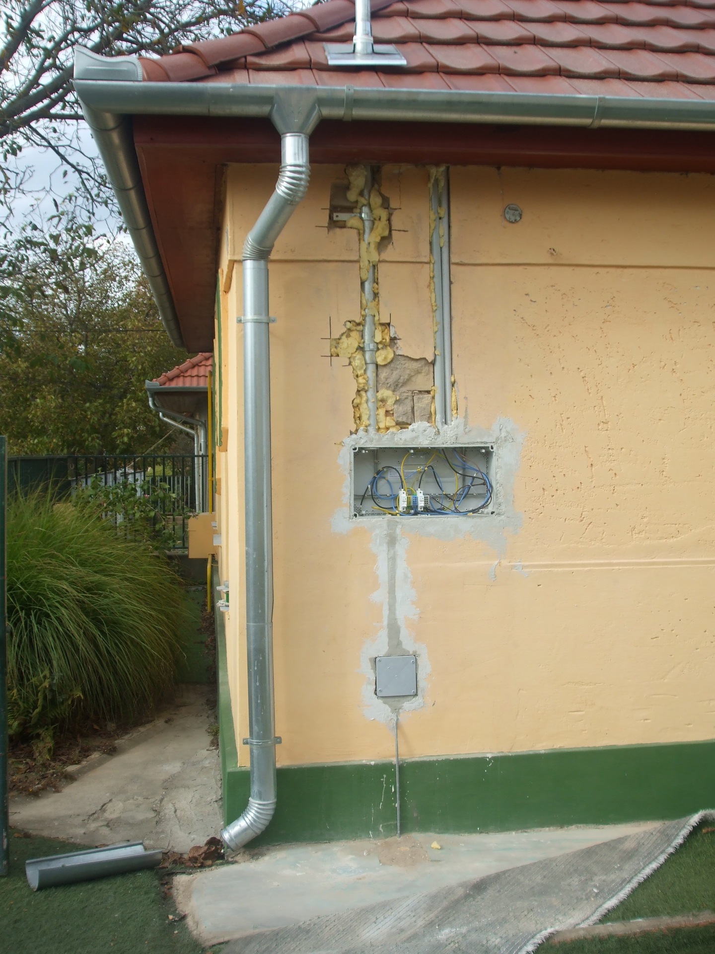

Az földkábeles kivitelezés, ha ráér, mert annak 6 hónap az átlag ügyintézési ideje.
A legfontosabb azt jó lenne tudni, hogy az utcán a légvezeték tartó oszlop az utca melyik részén van, az úttest után, vagy előtte és van-e szilárd burkolat, vagy földút.
Egyébként, ha be van süllyesztve, elég 15 cm-re, mint a képen.
Ez egy 1 fázisos, 2 mérőhelyes, mivel a másik a vezérelt ( éjszakai)
Az utcától az épületen 1 m-en belül kell lennie.

Az húzós. A háznál körbe beton van másfél méter szélességben. Az oszlop jó helyen van, az óra tervezett helyétől nagyjából 3 méterre és csak a járda van "útban". Viszont odáig meg a lakáselosztó fővezetékeit kellene elvezetni a betonon keresztül.

Rendben, nem viccnek szántam. Sajnos nálunk már előfordult, hogy a falban lévő csöveztetést, ami az ereszcsatornával párhuzamosan futott kitépte a villám a falból, kb. 2 m hosszan. Rossz helyre csapott. Pedig felfogóként a ház előtt egy nagy fa is áll. A vezeték és a ereszcsatorna között kb. 80 cm volt. Elméletben megtörténhet.

Pont azért van a villámhárító, hogy ne az ereszbe csapjon... amúgy ha jól látom, a képen van a közelben jó magasa fa is. Ha tippelnem kéne, előbb veri telibe a fát a villám, mint az ereszt. Minket mondjuk nagyon "szeret" a villám, két évvel ezelőtt a kertben lévő egyik fát hasította ketté, tavaly pedig pont a ház mellé csapott be. (Nincs villámhárítónk)

Elég érdekes az elmélet, de én tetőtartót még az ereszcsatornával párhuzamosan láttam.
A szolgáltató már csak így fogadja el az épület sarkán, ahol általában ereszcsatorna is van.
Az ereszcsatornát ebben az esetben át lehet az utca felőli részre szerelni, hogy távolabb legyen, kiegészítve egy villámvédelemmel. Ez megoldás lehet.
A tetőtartó magassága egyébként a tetősíktól nem lehet 1,8 m-nél magasabb, ez is egy újabb szabály ősz óta.

Ezt a képet azért tettem fel így, mert még nincs bevakolva és jobban látszik minden. Már be is van vezetékezve a megfelelő vezetékkel. A földelőszonda 2,5 m mélyen.
A PEN szétválasztás a szolgáltató által elfogadott módon.
