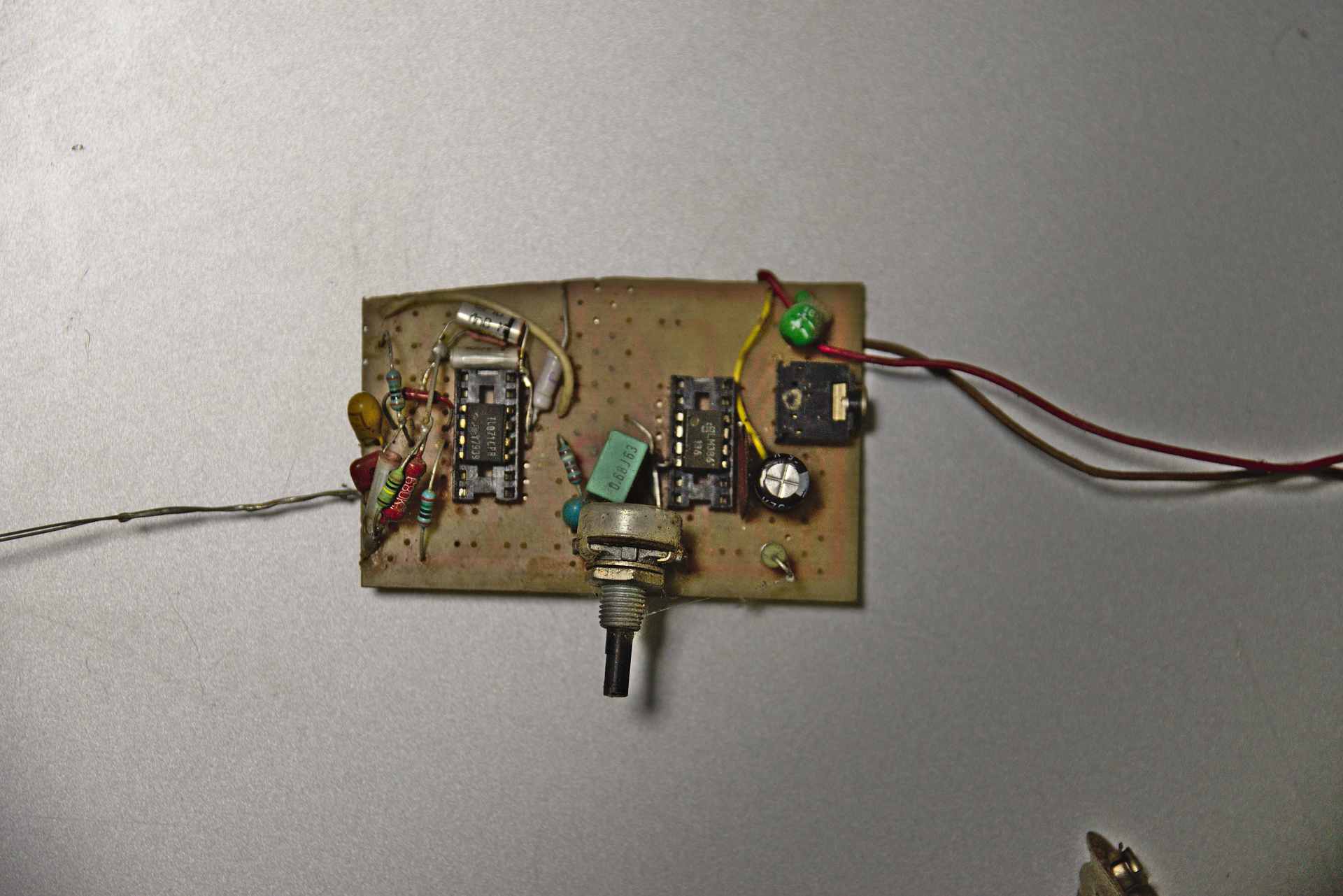

Amit én valósítottam meg, az is nagyon hasonló ehhez, csak én nem kötöm számítógépre, hanem fejhallgatóval használom, ahol az első műveleti erősítő után egy hangerőszabályzó potméter van és egy LM386 hajtja meg a fülest. A városi használatról nincs tapasztalatom, de felsővezetékek (vasút, áramszolgáltató) környékén esélytelen a vétel.
Itt van az én kis próbanyákos áramköröm. Egy 9V-os elemről üzemel.

Azért annak a bemeneti FET -nek nem ártana némi védelem, így nem lesz valami hosszúéletű.
Én is gondoltam védelemre de szerencsére jól bírja a FET még a sztatikus töltéseket is. Kihangsúlyoznám hogy a kapcsoláshoz csak a BF 245A tipus jó, a B és C jelzésűek nem.

Az A, B, C változatok csak meredekségben térnek el egymástól.
Ettől függetlenül a jFET bemenetén egy záróirányban előfeszített pici rétegdióda van (legalábbis kellene lenni), ami azért elég érzékeny. Egy darabig így is működhet, de hogy meddig? Így inkorrekt a kapcsolásod.
A Vgs karakterisztika is eltérő, tehát van még különbség közöttük.
Az BF245A azért különleges mert ha a gate elektróda szabadon van akkor a drain és a source láb között nyugalmi helyzetben 200- 300 ohm körüli ellenállás mérhető. A B és C tipusnál gate lábra negativ feszültséget kell kötni ellenálláson át amivel beállítjuk a munkapontot, ami egyből elrontja a bemenő ellenállást, igy a vevő nem lesz elég érzékeny.
Az első készülékemet kb 40 évvel ezelőtt készitettem, akkor még BF 244 FET-tel, amelyek már nem kaphatók. Igy került sorra a 245A. Kb 30 éve működik ez a kapcsolás ugyanígy. Nagyon kitartó ez a FET.
