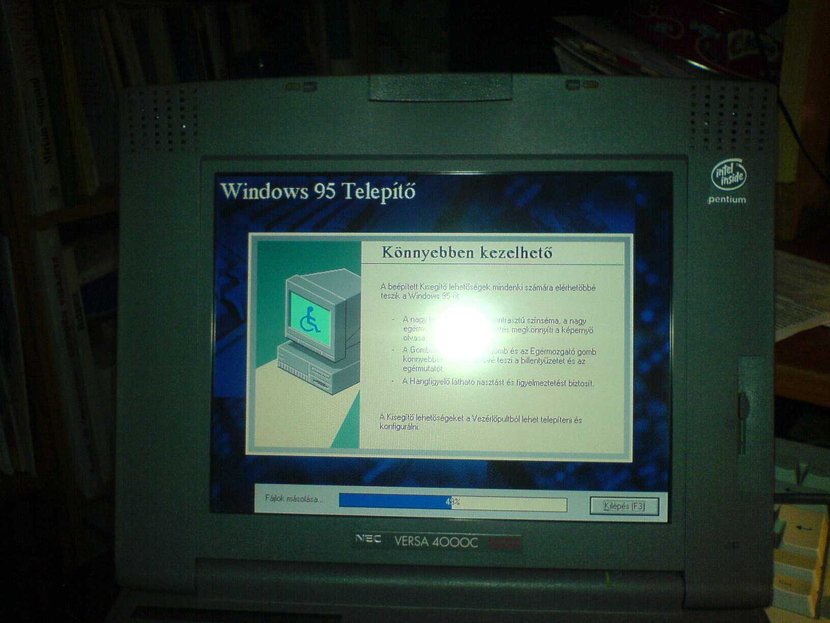

(#) Epu2 hozzászólása Jan 30, 2020 / 1
Nosztalgikus emlék. NEC4000 w95telepítés
(#) mineral válasza Epu2 hozzászólására (») Jan 31, 2020 / 1
Jajj micsoda emlékek törtek fel. Szent lócitrom de régen volt.

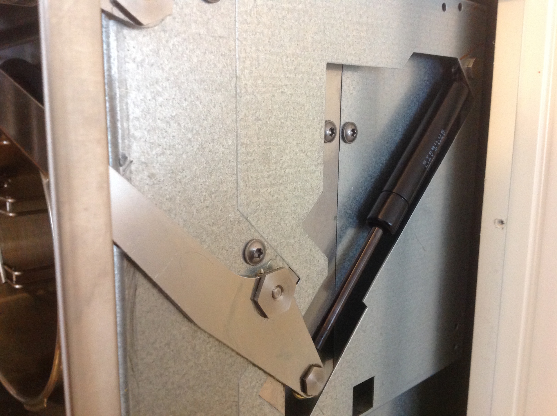

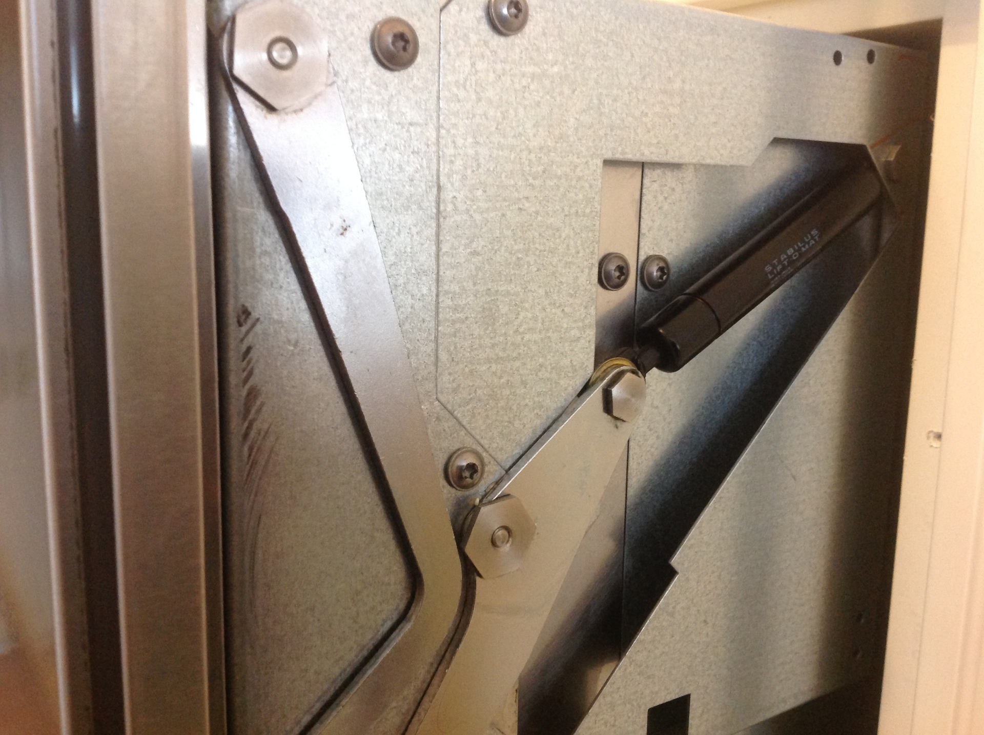

(#) Massawa hozzászólása Feb 3, 2020 /
Ime egy drága, márkás konyhaberendezéseket gyárto cég ajtonyito mechanizmusa. A képen láthato fekete gázrugo tartaná az ajtot zárt és nyitott állapotban. Zárt amikor a fekete rugo össze van nyomva.
A tervezö valoszinüleg még soha sem hallott arrol, hogy a hö megnöveli a gázok nyomását. A berendezés müködés közben kb 60 fokra melegszik fel ( ahol a rugok vannak), aminek a következtében a gáz elszáll a rugobol és müködésképtelenné válik.
A hab a tortán a rugo mérete nem szabványos és csak a gyártonál lehet beszerezni, a csere félnapi munka, az ára meg a gép árának 40%-a körül van. ( az ujra sem adnak semmi garanciát).
(#) bbb válasza Massawa hozzászólására (») Feb 3, 2020 / 1
Esetleg a formax kft le tudja gyártani, ha szükséged van még rá, akkor egy próbát megér: honlapjuk.
(#) sany válasza Massawa hozzászólására (») Feb 3, 2020 /
Csak a profit, a minőség nem számít. Sajnos. Tisztelt a kivételeknek.
