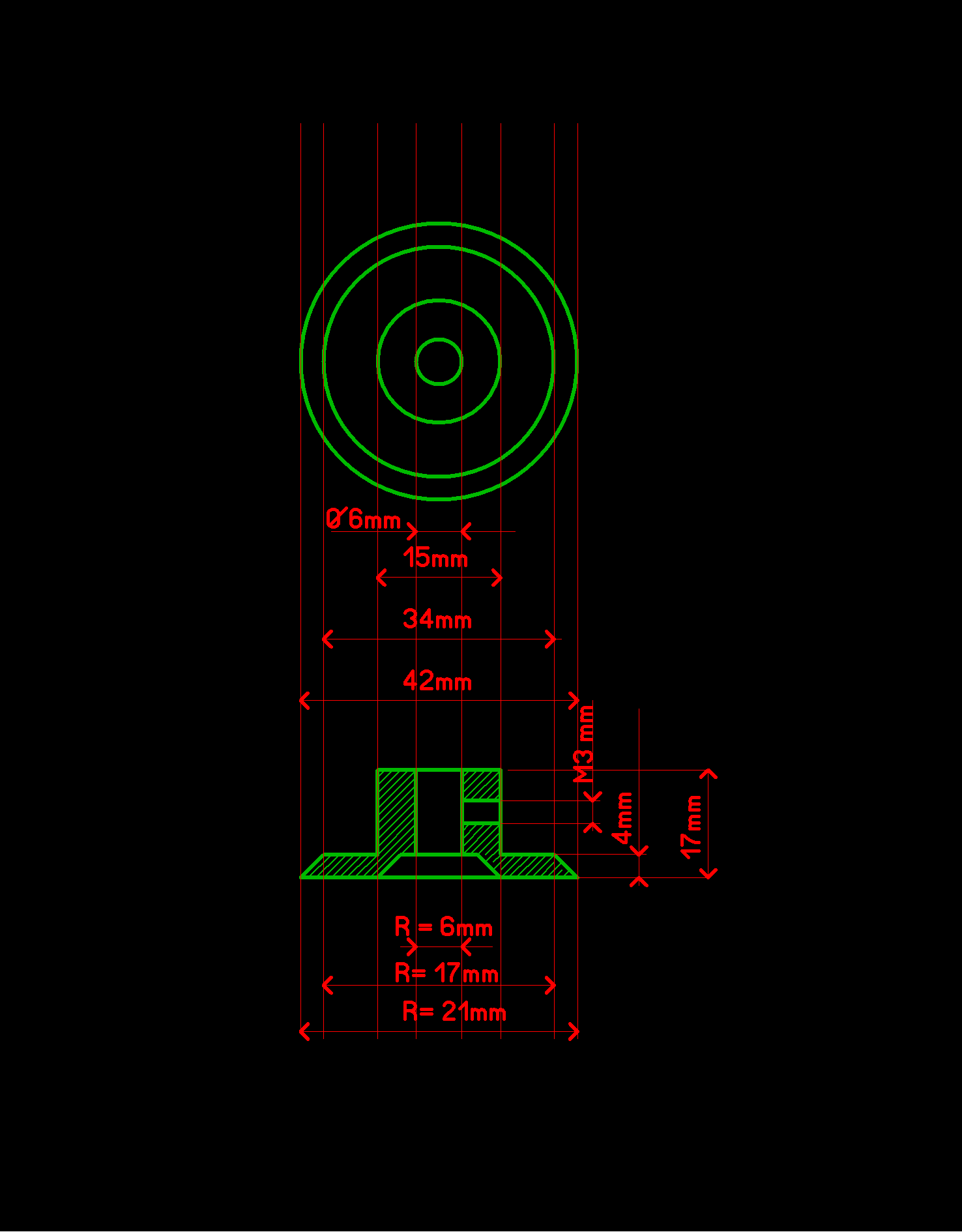

Ez a doboz is nagyon jól néz ki. Milyen célt szólgálnak a Stand by és a Ready LED-ek? Standby van amíg az időzítő be nem kapcsol, aztán pedig Ready?
A hangerő pori és a bemenet választó gombokat te csinálod, azzal a réz szegéllyel?
(#) CHZ válasza Gory hozzászólására (») Jún 29, 2008
Köszi .
READY led akkor világít amikor a késleltető ráadja az
anódfeszt , amit AC részben 1 relé működtet ...
STANDBY ezt a késleltetést kapcsolja ismét és leveszi az anódfeszt , csak a fűtések mennek , rövid ( 1-2 óra) kikapcsolás esetén érdemes ezt a modot használni ...
Esztergályos haverom készítette , előre megrajzolt terv alapján ..
