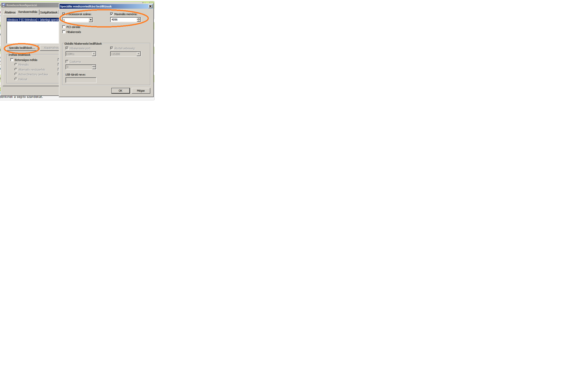

win 7 64 bites rendszer. memória bővítés után:
4gb ram 3 gb használható. Mi történt?
(#) villanyipi válasza antikzsolt hozzászólására (») Feb 6, 2020 /
Hibás rosszul összeválogatott ramok, kompatibilitási hiba.Olcsó hamisan címkézett ram.Nem támogatott 1-2 oldalas ram.Így hirtelen ez ugrik be.
(#) antikzsolt válasza villanyipi hozzászólására (») Feb 6, 2020 /
0,5 gigát sikerült kisajtolnom
sconfig parancs .
A Rendszerkonfiguráció ablakban kattintson a Boot fülre a Speciális beállítások elemre.
Jelölje be a Maximális memória jelölőnégyzet jelölését, majd kattintson az OK gombra .
Indítsa újra a számítógépet.
Eredetileg 3Gb volt megadva.

(#) antikzsolt válasza Doky586 hozzászólására (») Feb 7, 2020 /
Sikerült mind a 4 gb előhozni.
Az msconfig paranccsal előhozott rendszerkonfiguráció valamiért szelektív indításra volt kapcsolva. Átállítottam a szokásos indításra és az újra indítás után már 4gb számolt a rendszer. Köszönöm mindenkinek a segítő szándékát.
