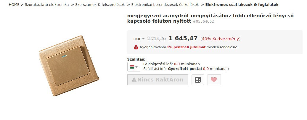

(#) Seton hozzászólása Feb 5, 2020 /
Kérdés: Hamisítvány szerelvények?
A Legrand oldalán fel van tüntetve a szerelvények leírásánál, hogy kerülni kell a hamisítvány termékeket. Egy árukereső oldalon beütve valóban talál az ember olcsót, meg ugyanazt 1,5-szer annyiért. Ez csak a kereskedők árképzése vagy valóban létezik olcsósított verzió?
A válaszokat előre is köszönöm!
(#) erbe válasza Seton hozzászólására (») Feb 5, 2020 /
Ez biztos hamisított termék. Meg tudom érteni, miért nincs raktáron.
(#) Seton válasza erbe hozzászólására (») Feb 5, 2020 /
Ezt még talán én is megmondanám. No de ennél?
Nem feltétlenül hamis.
Eredeti árengedménnyel
Anélkül
(#) hegman válasza Seton hozzászólására (») Feb 6, 2020 /
Nem feltétlen jelenti, hogy hamis, ha ekkora a különbség. Én például Schneider, Eaton, Schrack készülékeket projektre, projekt kedvezménnyel, sokszor a listaár felénél kevesebbért kapom. Persze volumen kell belőle.

(#) kameleon2 válasza Seton hozzászólására (») Feb 8, 2020 /
Én vettem már, sőt építek is be. Némelyik kínai gyártmány nagyon jó, némelyik tűzveszélyes. Livolo jó, Polo, Wealik jó. De vettem Wifis kapcsolót, ami konkrétan tűzveszélyes. A Wifi modul fém borításától 1mm-re ott a fázis a beforrasztott sorkapcson és nincs szigeteő közötte. Kicsit jobban megnyomod és durrr... Keress meg, több száz kapcsolóval, szerelvénnyel dolgozom.
