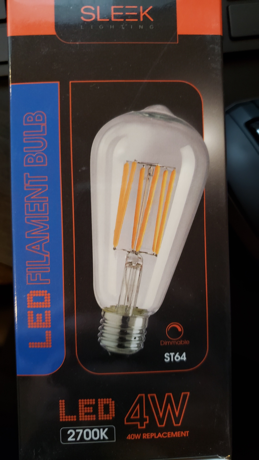

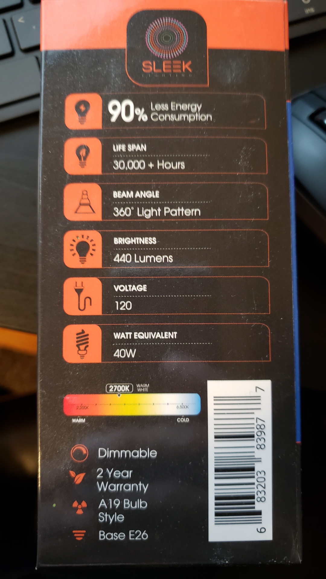

(#) Hipolyt79 válasza Joe_001 hozzászólására (») Feb 15, 2020 1 /
Az izzo tipusa A19(E26) ez van az izzora irva. De erdekes,hogy a LED-es izzokra az van irva,hogy 120v es kuldtem haza Magyarorszagra kiprobalni betekertek es mukodik,nem verte ki.
Akkor miert irjak ra a dobozara,hogy 120v,ha 220v-on is mukodik?
Szoval itt az USA-ban talan 14-es meretu vezeteket hasznalnak lampahoz,akkor azt nem kell atvezetekelni,siman ralehet kotni a 220v-ra vagy valamit azert ki kell cserelni benne? Az izzo foglalalt hagyomanyos E27-es!?
Egyebkent ezek meglevo lampak mar.
A valaszokat elore is koszonom!

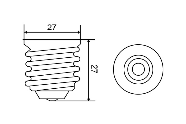

(#) llax válasza Hipolyt79 hozzászólására (») Feb 15, 2020 / 1
Az E26-os menet 120V-ra készül, a felénk használatos E27 230V-ra. AZ E26-os foglalatba nem mennek bele az Európában kapható, E27-es menetű fényforrások, fordítva bele lehet tekerni (a menetemelkedés csak minimálisan tér el).
Ami ott 14-es vezeték, azt itt 2mm2-esnek ismerjük, a keresztmetszet bőven elég lenne, továbbra is kérdés a szigetelése. A kisebb fogyasztók vezetékét eléggé a minimumra méretezik, névleg 300V-ra szigetelt H03VV (tartozék/beépített) kábel az elterjedt, ha ott is hasonló elvet követnek, akkor ide nem lesz jó.
Ha egy készüléket vagy akár fényforrást 120V-ra méreteztek, az egyes esetekben takarhat univerzális, 230V-on is működő elektronikát. Sok (kínai) LED meghajtó 80-250V közötti feszültségre készül (de pl. sok telefontöltő is ilyen). Ugyanakkor a névleg 120V-osnak eladott teljes készülék szigetelése nem feltétlenül alkalmas 230V-ra, nem az európai szabványok szerint tesztelték.
