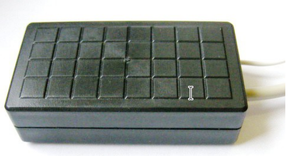

(#) 444Tibi hozzászólása Feb 13, 2020 /
Ha nem tévedek, a képen ez egy Kling KFUV vevő.
Hol tudnék ehhez holnap távirányítót venni Budapest pesti részén?
A Klingnél a Gránátos utcai telephelyükön ma lukra futottam, leltároznak a héten, zárva vannak.
Nem webáruház kéne, azt találtam 10-et, holnap kéne sos-be.
