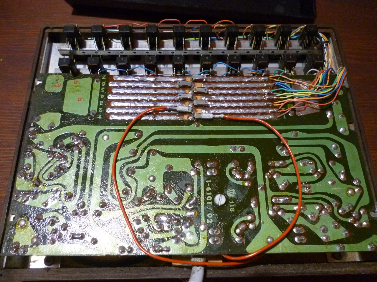

Egymásra találtunk egy Philips EA 1001/03 orifonnal. Tud róla valaki valamit? Mert a Google nem barátom.
(#) Gafly válasza Rosszmáj hozzászólására (») Feb 15, 2020 /
Mi a kérdés?
(#) Rosszmáj válasza Gafly hozzászólására (») Feb 16, 2020 /
Leírás, kapcsolási rajz ... bármi.
