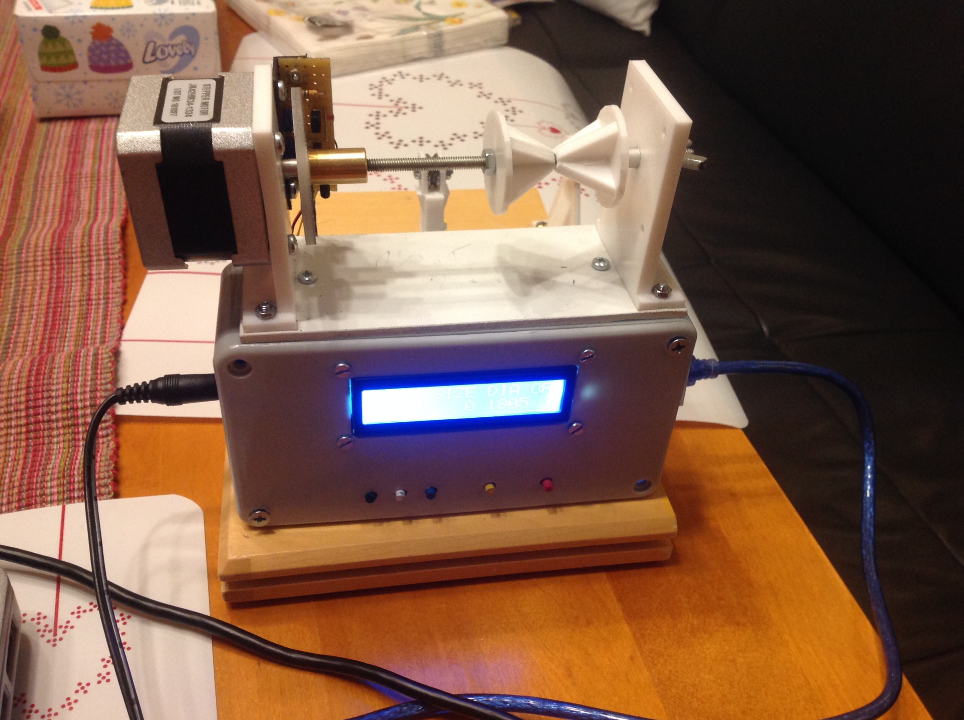

Elkezdtem bevinni a kodot, de van egy kis problémám a definiciokkal.
Nem tudom, hogyan kellene a PINA-t meghatározni. A két bemenet adva van a shielden:
int RUP = 4; // S1
int RDW = 7; //S2
A port többi bitje a motorokat és a gombokat kezeli.
Kösz!

  7.   uint8_t sample=PINA; // Minta beolvasása az A portról, amin két bit lesz az S1 és S2 értéke
  8.   if((sample&_BV(RUP))!=0) // Ha az S1 magas
  9.   {
  10.     if((sample&_BV(RDW))!=0) // Ha az S2 magas
  11.     {
  12.       counter--;
  13.     }else
  14.     {

(#) asch válasza Massawa hozzászólására (») Feb 17, 2020 / 1
Bármelyik input jó, nem kell feltétlenül az A porton lennie. Azt csak azért írtam - viccből - hogy leírhassam azt, hogy PINA. Így hívják az AVR-eken az A port bemeneteket tartalmazó portot.
Itt vannak például a port mappingek az Arduino indexek ATMega328 pinekre való átszámításához:
A https://www.flickr.com/photos/28521811@N04/8520970405/in/album-72157632703854644/
Ha jól értem az Arduino PIN számozás szerinti 4-es és 7-es pineken vannak az inputok bekötve:
Arduino4: PD4
Arduino7: PD7
Tehát neked a PIND kell, nem a PINA és azon belül a 4-edik és 7-edik bit, tehát a RUP és RDW értékek véletlenül pont jók, mivel az Arduino index a D porton lévő indexszel egyezik.
De sima digitalRead-del is beolvashatod, amit én javasoltam, az a csipfüggő direkt megoldás a pin értékek beolvasására. Ha nem rohanunk sehova, akkor az Arduino-s digitalRead is tökéletesen megfelel.
Itt van leírva, hogy hogy kell felkonfolni: https://playground.arduino.cc/Main/PinChangeInterrupt/
Neked ez fog kelleni: ISR (PCINT2_vect)
És ezzel tudod bekapcsolni az interruptot a 4-es Arduino PIN-re - a fent linkeltről másoltam:

(#) Massawa válasza asch hozzászólására (») Feb 17, 2020 /
Kösz ezzel egy kicsit hadilábon állok ( az ASM meg az Arduino nyelv ötvözete, most tanulgatom). Azért kezdtem az összel az Arduino nyelvet tanulgatni, hogy talán egyszerübben jussak célba - meg a fiam munkáihoz is hozzá tudjak szolni, aki csak Arduinot programozott ( én meg bármilyen AVR-t de csak ASM-ben).
Igen azt tudom, hogy az arduino pinek egy része a D porton van, de ilyen mélyre ahogy te irod még nem mentem.
Na megyek egy kicsit rágodni ezen.
Szia azokkal a lábokkal meg definiciokkal nincs baj, azokkal már ugy ahogy elvagyok, csak még nem egészen tudom összehozni a dolgokat.
Most már van 4 részprogramom amik müködnek, a számlálo meg nem.
1. Az adatok bevitele a displayre
2. A motorok vezérlése és a függöségük. Az Y motor fordulatonként 200-t lép. Az X motor a drot átméröjétöl függöen DIA*40/100. Ebböl az következik, hogy az Y motor minden 5 lépésére lép egyet az X motor igy jön ki, hogy 40-t lép az X motor egy fordulatára (200 lépésre) ha pl 1 mm vastag a huzal, ha csak 0,5 mm akkor csak a felét stb.
3. Ha az Y motor megteszi a displaybe bevitt menetszámot ( Turn akkor megáll).
4. Az X motor kézzel elmozdithato a tekercs kezdetére ( OFfset) ezzel nullázodik a helye, és a Tekercsméret (Size) függöen megfordul a mozgás irány 40 lépés= 1 mm, azaz ha a Size 10 akkor 400 lépés után jön egy XDIR változás.
5. Számlálo az Y motor minden fordulata ( szenzorok) eggyel csökkenti a Turn értékét és amikor a Turn=0 akkor álljon meg minden.
Ezek már mennek csak még nem tudom összerakni, hogy ez valahogyan müködjön is. ( a számlálást még meg kell oldanom. ).

(#) Massawa hozzászólása Feb 20, 2020 /
Egy kérdés:
A motorok müködtek egyszerü rutinokkal. Ezt most egyenletesebbé akarom tenni, de ahhoz valahogyan számolnom kellene a megszakitásokat ( max 0-100 tartományban).
Ezzel az a célom hogy az egyik motor minden megszakitásra lépjen ( teszi is) de másik csak mondjuk minden másodikra vagy 40. -re .
Valamitöl a count = count++; nem akar számolni ha az ISR-ben van.
Ha eléri a kivánt számot akkor nullázom. Maga az interrupt nem gyors, max 50 Hz.
Van erre valamilyen trükk?
(#) sargarigo válasza Massawa hozzászólására (») Feb 20, 2020 /
Van. Emlékeim szerint ha volatile módosító van az int előtt, akkor használható megszakításban. Egyébként nem biztos hogy jól működik a változó.
Szerk. Na most lehet hogy korán van, de miért kell count = count++? Miert nem elég ha count++?
A hozzászólás módosítva: Feb 20, 2020
(#) benjami válasza Massawa hozzászólására (») Feb 20, 2020 /
Ahogy azt már sargarigo is írta, a volatile típusú változó kell hozzá. A volatile-nek annyi a lényege, hogy a fordító nem fogja kioptimalizálni, hanem minden használatkor ténylegesen beírja vagy kiolvassa a változót tartalmazó memóriaterületet. Olyan változók esetén amik megszakításban és azon kívül is használva vannak minden esetben volatile változót kell használni. Ugyanez vonatkozik a preemtiv multitask környezetben több programszál által közösen használt változókra is.
(#) Massawa válasza sargarigo hozzászólására (») Feb 20, 2020 /
Kösz már probálgatom tegnap ota. A count volatile változo, az ISR-n kivül össze kell hasonlitani az ISR-n kivül.
If (count == k) {
//itt kell lépnie a másik motornak
count=0; //. Ha elérte a k érteket, akkor nullázni kell és ujra számolgatni.
Valahol azt irja az arduino help, hogy ilyenkor le kellene tiltani az interruptot, amig elvégzi a feladatot, de ilyet még nem csináltam igy nem tudom.
(#) tbarath válasza Massawa hozzászólására (») Feb 20, 2020 /
A két parancs cli() és sei(), illetve interrupts() és noInterrupts(). Ezek párban ugyanazt csinálják asszem, felcserélhetőek.

(#) KoblogPerGyok válasza Massawa hozzászólására (») Feb 20, 2020 /
Melyik függvényed van interruptra kötve? Miért nem abban a függvényben végzed ezt a feltétel vizsgálatot?
A másik, hogy lehet hogy lassú az Arduino ehhez a feladathoz. Kiszámolgattad, hogy másodpercenként mennyi megszakítás érkezik? Microssal megnézhetnéd, hogy az egyes feladatok mennyi időbe telik, hogy lásd van-e esélye egyáltalán pontosan elvégezni a feladatokat.
(#) asch válasza Massawa hozzászólására (») Feb 20, 2020 / 1
A nullázást ki lehet hagyni, ha a számlálót hagyod pörögni, és egy külön változóban számolod, hogy a fő számláló milyen értékeinél kell lépni. Így csak olvasod a számlálót és nem kell cli/sei blokk:
  1. static volatile uint8_t counter=0; // modulo 256 számláló, azaz 256-os periódussal körbefordul
  2. static uint8_t endCount;
  3. ISR(XXXX){counter++;}
  4.
  5. ...
  6. setup()
  7. {
  8.   endCount=counter+40;
  9. }
  10.
  11. loop()
  12. {
  13.   if(((uint8_t)(counter-endCount))<127u) // Trükkös összehasonlítás, a hatása counter>=endCount, de probléma nélkül kezeli az átfordulást
  14.   // Az uint8_t típus előjel nélküli, úgy kell elképzelni, hogy modulo 256-os gyűrűben számolunk (gyűrű matematikai értelemben).
  15.   {
  16.      // TODO csináljuk amit 40-enként csinálni kell
  17.      endCount+=40; // frissítjük, hogy mikor kell legközelebb léptetni
  18.   }
  19. }
Így mivel a counter 8 bites, ezért nem kell cli() sei()-vel körbevenni. Az egy bájtos változók kiolvasása atomi művelet, és így sosem írjuk, csak olvassuk. Ha már két bájtos változót kell használni, akkor a kiolvasást is védeni kell cli()/sei() párossal. De még akkor is érdemes csak olvashatónak tartani a változót, mert így rövidebb lesz az interrupt kizárt blokk. (Nem mintha most ennyi számítana, de érdemes mindig erre törekedni.)
(Az interrupt rutinban nem kell cli()/sei() párt írni több bájtos számláló esetén sem, mert ott eleve tiltva vannak a további interruptok. Sőt! Nem is szabad sei()-t írni az interruptba, mert akkor előfordulhat, hogy újra interruptba lép kilépés előtt, és annak stack overflow lehet a vége.)

(#) Massawa válasza Massawa hozzászólására (») Feb 20, 2020 /
Már sikerült összehoznom. Még nem tudom miért nem ment eddig Kösz!
