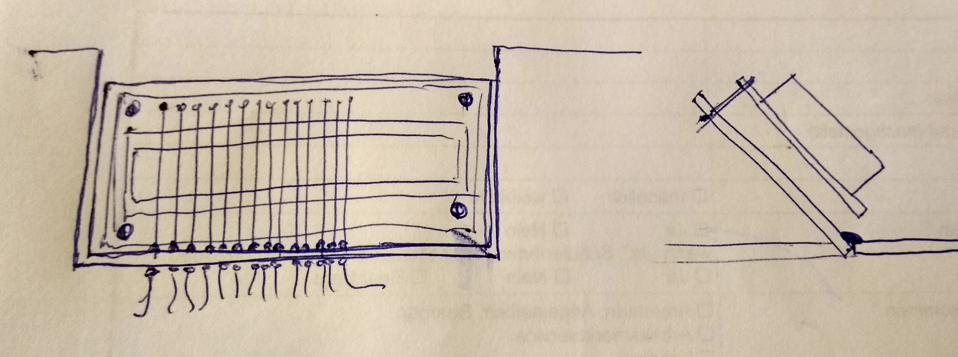

(#) Bakman válasza Kovidivi hozzászólására (») Feb 16, 2020 /
NYÁK-ra négy csavarral rögzíteni a kijelzőt, forrpontokkal. Forrasztási pontok a két szélére, majd két háromszög alakú NYÁK-kal, mint köztes darabbal rögzíteni az alaplaphoz. Így az elektromos kapcsolatok is megvannak. A 90°-os tüskesorokról beforrasztás után le lehet húzni a műanyag tartókat, így azok helye is megspórólható.
A háromszög alakú lemezeknek nem feltétlen kell a szélén lenniük. Maga a kijelző nem egy romlandó alkatrész, elméletileg nem nagyon kell cserélni, én beforrasztanám fixen. Esetleg a vízszintes forrasztási pontokba tüskesor aljzat...

(#) Kovidivi válasza Bakman hozzászólására (») Feb 16, 2020 /
Köszi a tippet! Elindulok ezen a vonalon, ez elég stabil megoldást eredményez.
