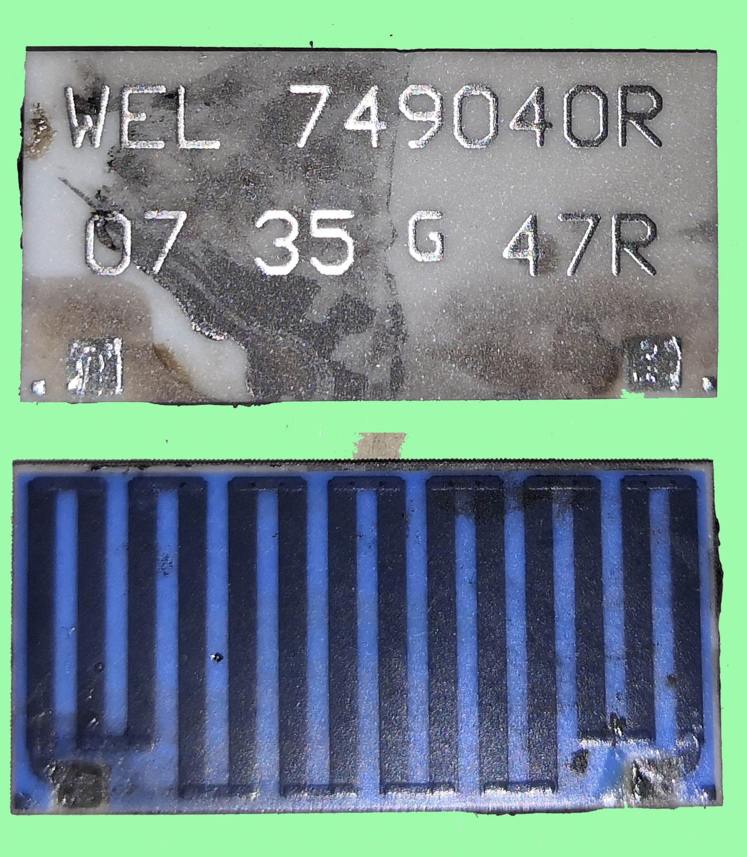

Egy Telemechanique frekvenciaváltóban ez az ellenállás, szétégette a mellette lévő nyákrelét.
Nos, az ellenállás szakadt, az értékére 47 Ohmot saccolok.
Van ennek valami hivatalos neve?
Szerintetek mekkora teljesítményű ellenállással váltsam ki?
Mert mellette kb 5-8 milliméter hely még van.
A nyákrelé szerintem pedig ez a típus lesz, de javítsatok ki, ha tévedek.

Az ellenállást meg tudod mérni, a külső szigetelőréteget kell átszúrni a mérőcsúccsal. Mielőtt bekapcsolod, nézd át alaposabban a környezetet, félő, hogy ez már csak a hiba tünete volt.

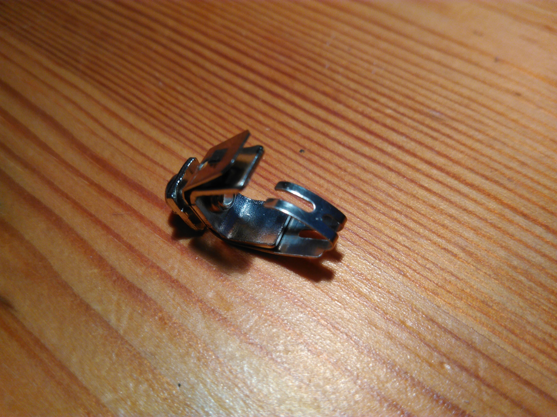

Segítséget kérnék a képen látható csatlakozó beazonosításához. A pid hőfokszabályzó farából vettem ki, ilyet szeretnék még vásárolni pár darabot. De nem tudom a nevét, így keresni se tudok a több ezer féle csatlakozó közt a webshopokban. Ha tud valaki keresőszót rá, vagy konkrét linket valamely kereskedő webshopjában, az nagy segítség lenne nekem.
Köszi
(#) pisti89 válasza plzltn hozzászólására (») Feb 20, 2020 /
Ez egy NYÁK-ba forrasztható sorkapocs darabja.
Sajnos ahány gyártó, annyi méret.
Én bontani szoktam.
(#) plzltn válasza pisti89 hozzászólására (») Feb 20, 2020 /
Én ezen nem látom jelét, hogy része lenne egy forrasztható egységnek. Ez a két oldali fülével belekapaszkodik a dobozon (első kép) neki kialakított fészek ellenrészébe, és ott megül. Így adva egyik oldalon csavarozható kapcsot, másik oldalán, dobozon belül csúszó érintkezést a nyák érkező részéhez.

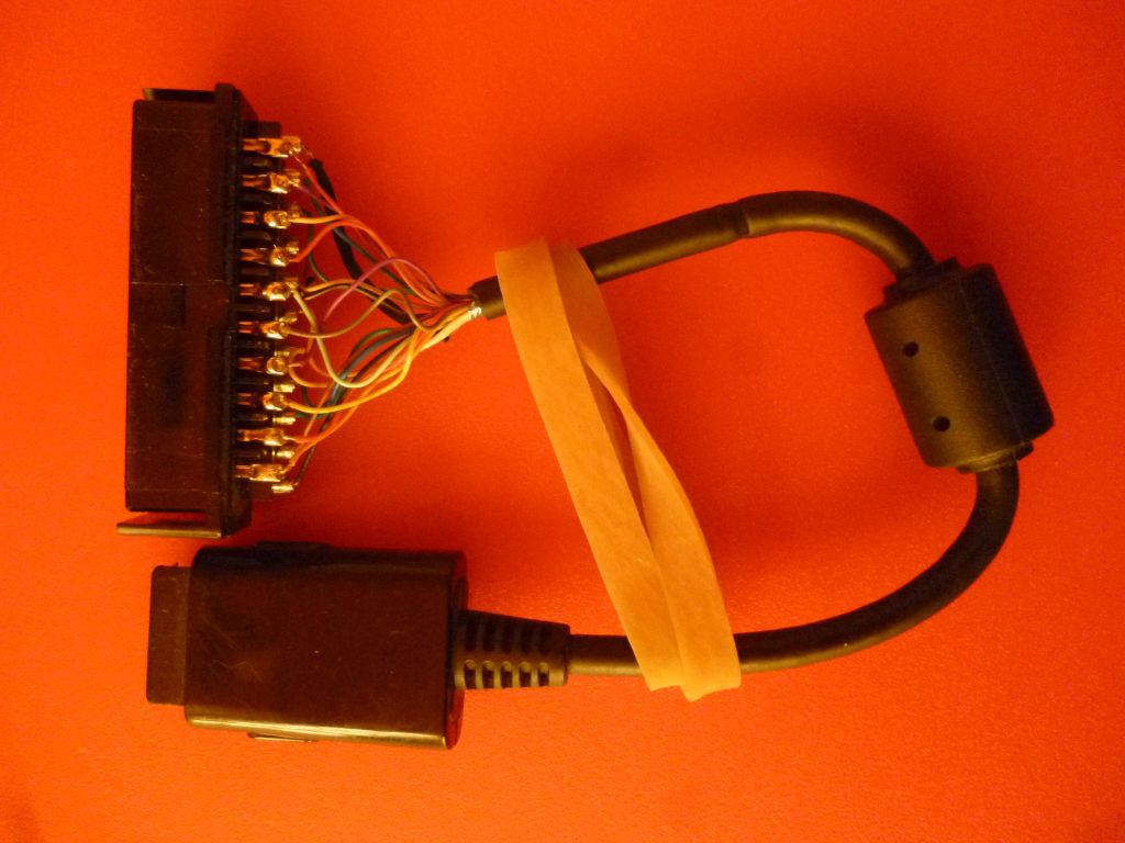

(#) Rosszmáj hozzászólása Feb 20, 2020 /
Bluebird Pidion BM150R telefon csatlakozója. A kicsi megy a telefonba, a nagy meg egy scart anya.
Valaki tud róla pinoutot? Google megint nem a barátom.

(#) FAZ1 válasza plzltn hozzászólására (») Feb 20, 2020 /
Nem kapocsléc csavar?
(#) Patópali válasza plzltn hozzászólására (») Feb 20, 2020 /
Ezt az alkatrészt (csatlakozót) potenciálisan erre a szerkezetre gyártották. Nem valószínű, hogy
villanyszerelési, híradástechnikai boltban fellelhető.
(#) plzltn válasza Patópali hozzászólására (») Feb 20, 2020 /
Akkor valahonnan szerezni rosszat, és bontás?
Ha ugyan ilyen kell szerintem igen.

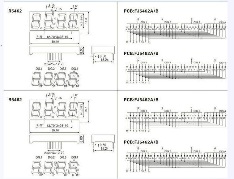

(#) whalaky hozzászólása Feb 21, 2020 /
Egy kis segítségre szorulok mert a Google barátom megmakacsolta magát és nem segít.
(kicsit meggondolatlanul?) rendeltem Kínából led kijelzőket, és csak most szembesülök vele hogy valami trükkje van. Konkrétan a HSN-5642BS típusról van szó de nem tudom megfejteni a lábkiosztását.
A gyanús az hogy 4 digites óra kijelző - pont erre vágytam, mikor megjött még örültem is - 12 lábbal.
Vagyis 4 közös a digiteknek, 8 (kéne) a szegmenseknek + a pontoknak, az épp 12, de akkor nincs kettőspont.
Jó ideje méricskélem, kettőspont van, de tizedespontok nincsenek, pedig ez lett volna a cél hogy számkijelző és óra kijelzőként IS tudjam használni egy áramkörben.
Valakinek nincs valami tapasztalata vagy esetleg adatlapja a kijelzőről?Vagy nem tudja a tizedespontokat meghajtani, vagy van valami trükkje?

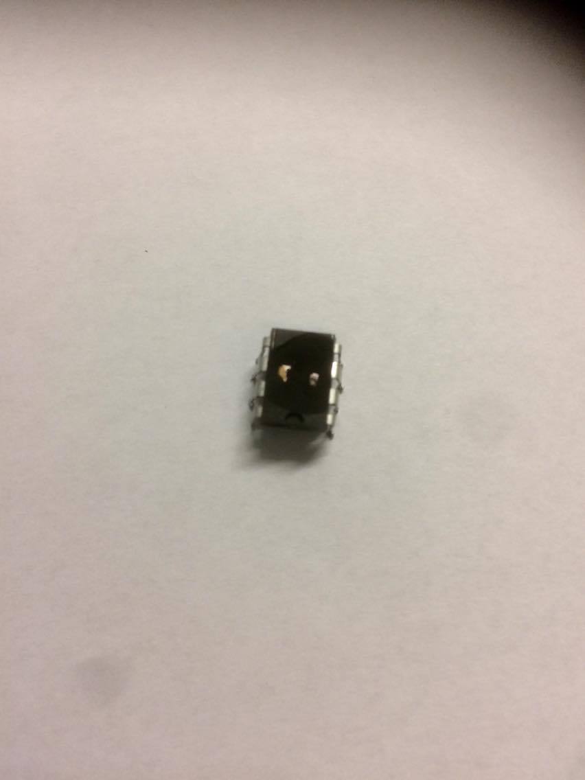

(#) lajos1969 hozzászólása Feb 21, 2020 /

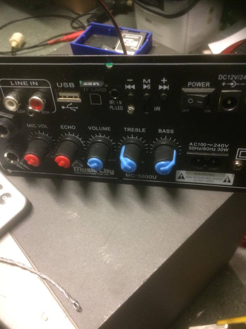

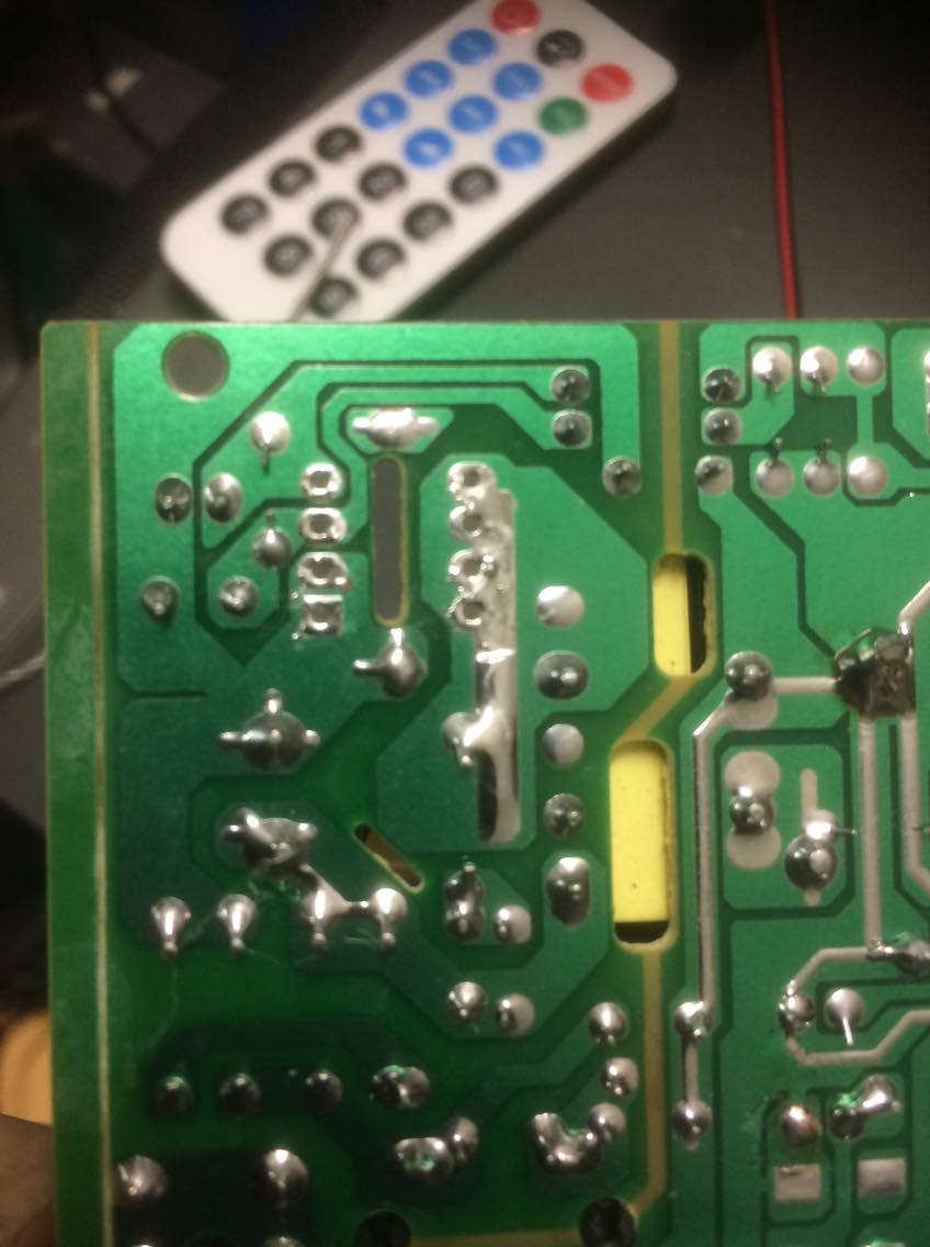

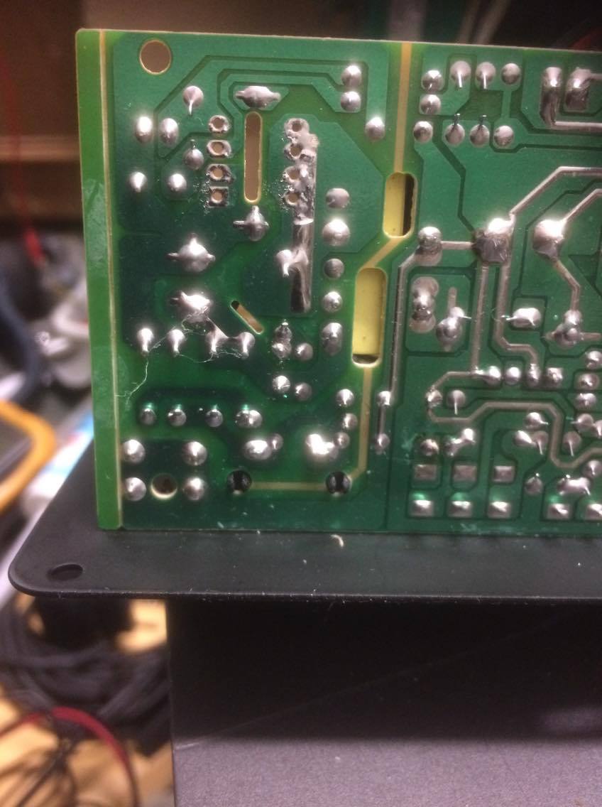

Ez milyen ic lehet szerintetek?
A teteje elszállt de megtaláltam semmi nincs ráírva semmi.

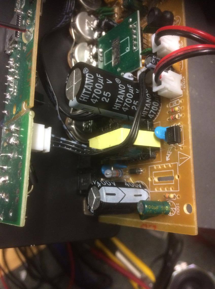

(#) Gafly válasza lajos1969 hozzászólására (») Feb 21, 2020 /
Miben volt?
(#) lajos1969 válasza Gafly hozzászólására (») Feb 21, 2020 /
Kis kínai csoda!
A hozzászólás módosítva: Feb 21, 2020
(#) nedudgi válasza lajos1969 hozzászólására (») Feb 21, 2020 /
Miért kell barkochbázni?
Médialejátszó, keverő, vagy valami más?
Az, hogy kínai, az biztos, mert különben hamisítvány lenne. Mi a csoda benne? A kivitel, az hogy működik, vagy a súlya?
(#) lajos1969 válasza nedudgi hozzászólására (») Feb 21, 2020 /
Pontosan ez!
A Csodát értsd idézőjelbe!

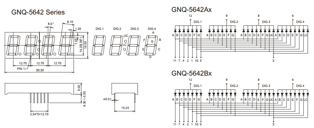

(#) kistee válasza whalaky hozzászólására (») Feb 21, 2020 /
Szia, próbáld meg a mellékelt bekötést, hátha... alaposan fel kell nagyítani, de úgy tűnik, a kettőspont a 2. digithez tartozik. A DP-kkel együtt...
