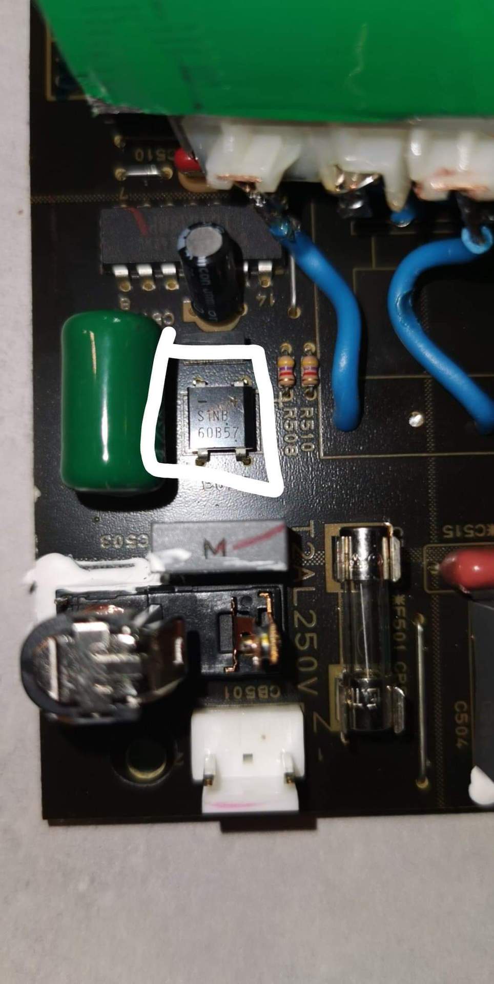

Segítséget kérnék valaminek a be azonosításában.
Grafikus kártyáról van szó, a kék keretben levő összetevőt keresem R betű van rajta.
Tudom hogy nem itt van a vga topic, de nem vagyok profi csak forrasztgatok ide oda.
Előre is köszi!
Üdv Tomi

(#) vision61 válasza név foglalt hozzászólására (») Feb 24, 2020 /
Szerintem azok smd biztosítékok.
Az R, 3,5 A-es.

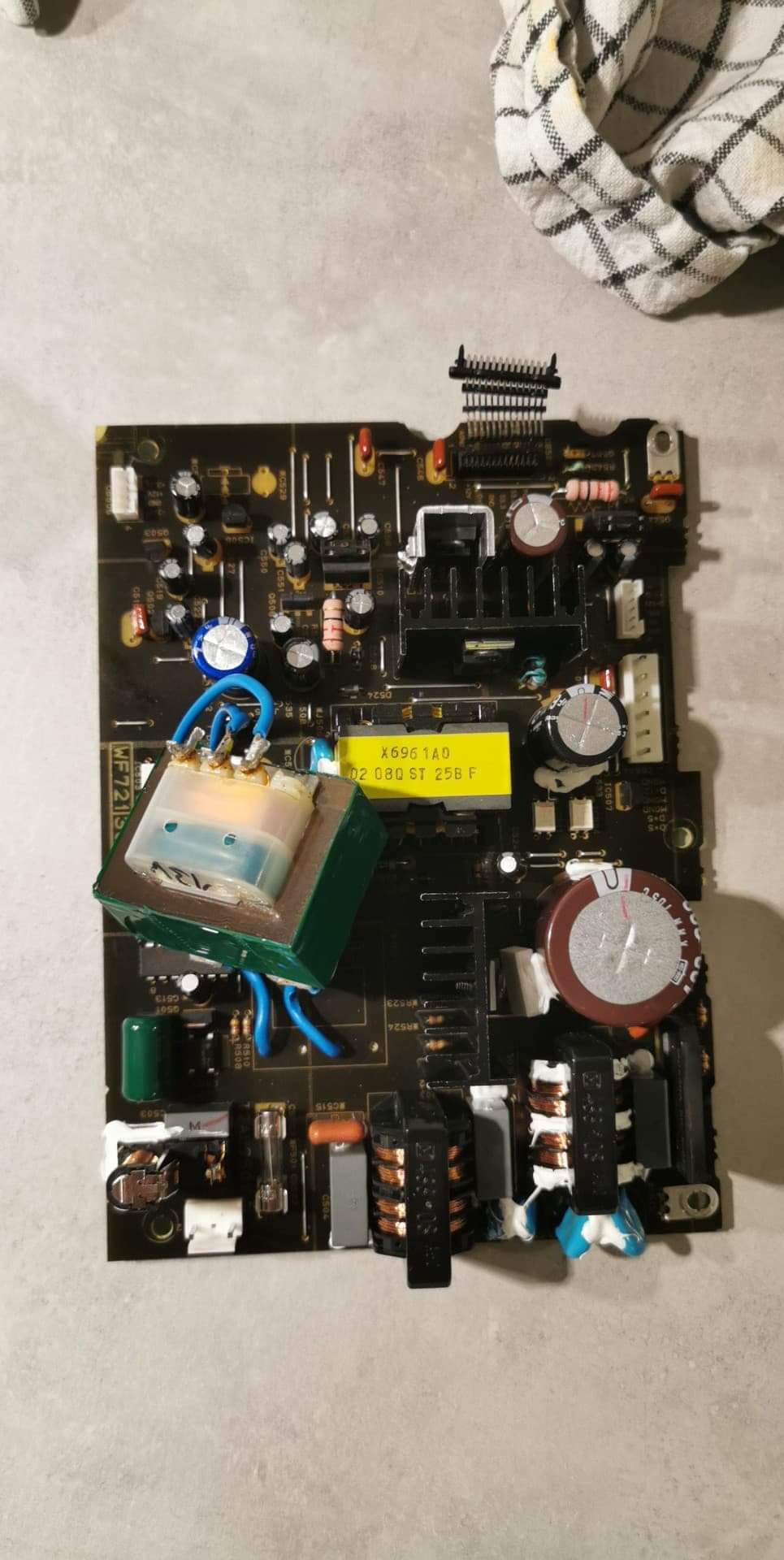

(#) Andreaska91 hozzászólása Feb 25, 2020 /
Hello .
Van egy Yamaha típusú dolbi hangrendszerem , egyik nap már nem üzemelt , szétszedtem egy trafó volt a hibás és ha jól tudom akkor egy egyenirányító. A trafót cseréltem de az "s1nb" egyenirányítót nem tudom cserélni mert egyszerűen nem tudok venni . A kérdéseim a következők lennének , van e valami más alkatrész ami helyettesíteni tudná azt a bizonyos s1nb-t ? És vajon mitől mehetett tönkre ? Buta kérdés de olyan keveset használtam hogy nem értem mi történt .
Köszönöm a segítséget .
