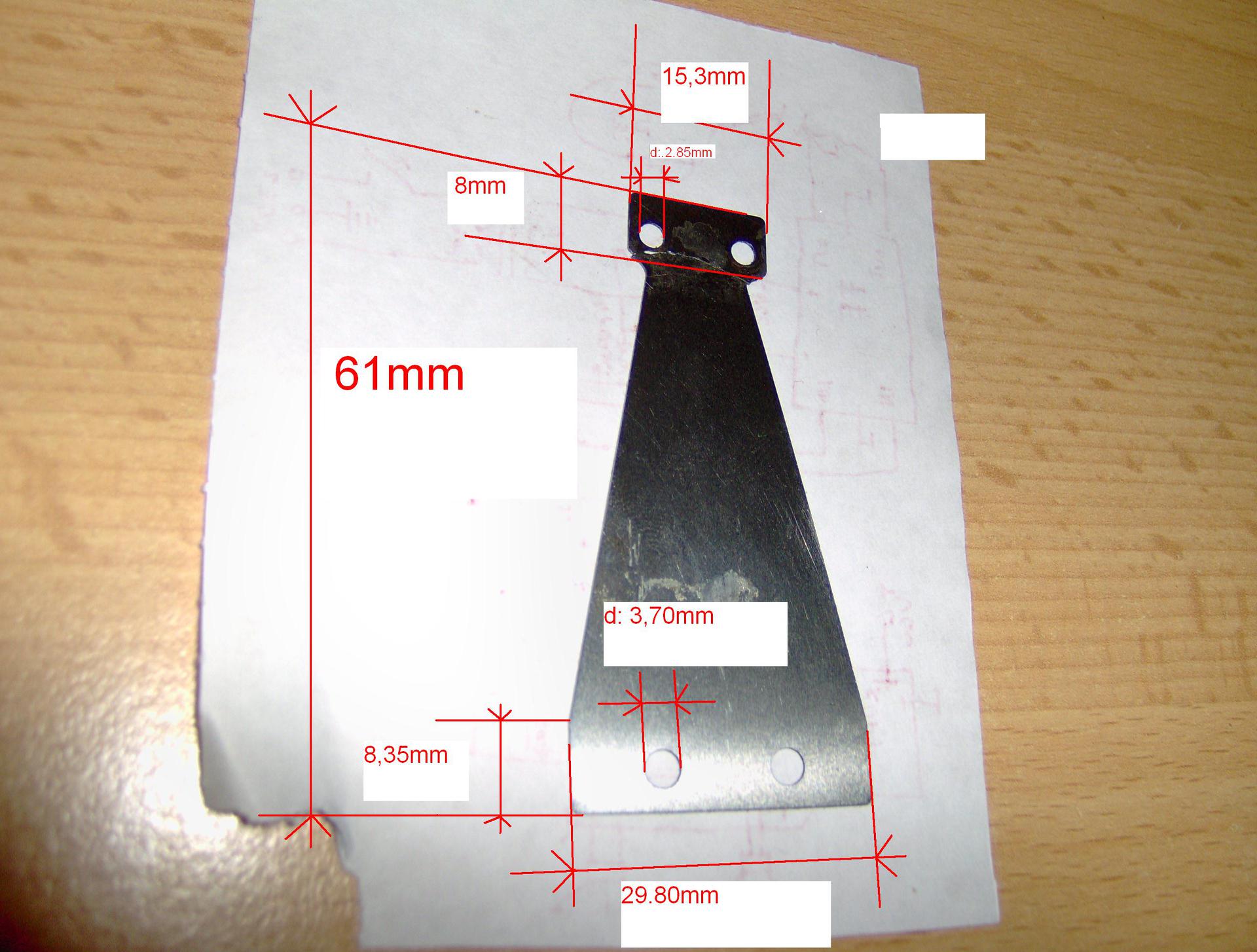

Nagyon megköszönném, ha valaki tudna adni olyan rugólemezt ami alkalmas a WAND óra rezgőkarjához.
2-3 db. ilyen kijöjjön belőle (kép)
De a beszerzési forrás is jó lehet.
Köszi janigel

Kövezzetek meg, de engem a villanyszerelő spaklira emlékeztet. Az anyagát azonban nem tudom megmondani.
(#) janigel válasza Szasza9668 hozzászólására (») Márc 1, 2020 /
A spakli nagyon erős. Túl vastag.
Szerintem már próbálkoztak vele mások is.
Azért köszi, várok más felajánlást.

138 x 20 mm?
Itt van Pesten...
Ugyanaz mint amire Kálmán gondol, mivel onnan van.
Méretre vágni nem tudom, mert Kálmánnál van a lemezollóm (is).
(#) Remci válasza janigel hozzászólására (») Márc 1, 2020 /
Nem tudom milyen az a rugólemez, de ha gondolod ilyet tudok adni. Szerelő lemez, olyan 0,5-0,6mm vastag lehet.
(#) Gafly válasza janigel hozzászólására (») Márc 1, 2020 /
Vastagságáról nem találtam adatot a hozzászólásokban.
(#) Gafly válasza Gafly hozzászólására (») Márc 1, 2020 /
De mindegy is, mert csak 0.3 mm-es (spaklinál vékonyabb) van.
Igértesen zengő hangja van, és kicsit rozsdás is.

(#) VIM válasza janigel hozzászólására (») Márc 4, 2020 /
Szia! A rugóra csak tippeket tudok adni például biztonsági öv automatájában lévő tekercs rugó elég széles és kellően vékony a feladatra és több darabot is kiad egy dob tartalma. A vasútállomástól nem messzire lévő hulladékvas feldolgozóban ha még szét lehet nézni én azt javasolnám beszerző forrásnak és próbának vagy autószerelő, szerviz ismeretségből egy elhasznált darabot "szerezni". A redőny automatájában lévő az nem olyan széles de kettőt egymás mellé téve jó lehet. Ezekből is csak ezt a fajtát lehetne megpróbálni.
(#) janigel válasza VIM hozzászólására (») Márc 4, 2020 /
Köszi, de ezek jók.
A szélesség minimum 25, de inkább 30 mm kell hogy legyen alul.
(#) pipi válasza janigel hozzászólására (») Márc 4, 2020 /
Fűrészlapból nem lehet összejátszani? Esetleg spakli lemeze is jó rugalmas
Nem tudom mekkora elmozdulást kell elviselnie, valami nem rugóanyagú vékonyabb lemezem van, ha eljössz, esetleg 2 réteg belőle. Spirál nyomórugó nem jó? A játszótéren lovacskázni bevált

(#) janigel válasza pipi hozzászólására (») Márc 5, 2020 /
Szia István!
A spaklira Itt már válaszoltam.
Esetleg a fűrészlap beválhat, ha nem túl erős.
Több rétegből szintén nem jó.
A tetejének 30-35 fokot el kell hajolnia mindkét oldalra (rezgő mozgásban), és meg kell őriznie az egyenességét.

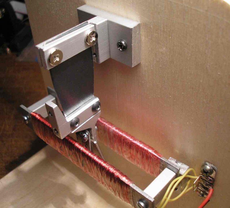

(#) pipi válasza janigel hozzászólására (») Márc 5, 2020 /
Igen, közben láttam hogy a spakliról már volt róla szó...
Szerintem simán jó, ha alul csapágyazod, felül meg egy spirálrugó...

(#) pipi válasza kalmi.kalmi hozzászólására (») Márc 5, 2020 /
Janigel tekercs2.jpg-nél a közelebbi végénél csapágy, a tekercs környékén meg egy puha nyomórugó(ez húzás/nyomást is fel tud venni) oldalirányban rögzítve. Bár Janigel azt mondja a rugó hangos. Persze csak ötletelek...
(#) ktamas66 válasza janigel hozzászólására (») Márc 6, 2020 /
Esetleg bronz lemez? Bővebben: Link
(#) ferci válasza janigel hozzászólására (») Márc 6, 2020 /
Esetleg nagyobb méretű hézagoló készletből a legvékonyabb darab...
