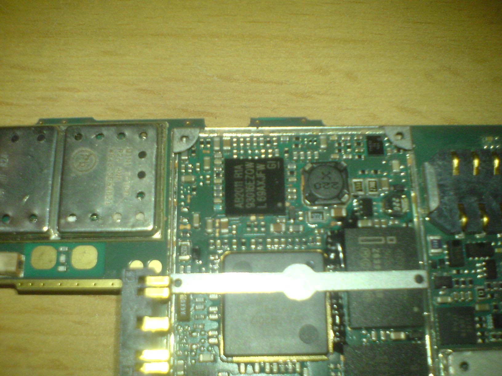

Elsősorban komoly forrasztási képességgel rendelkező fórumozók válaszát kérném! Szóval a helyzet számomra komoly! Van két telefonom. Két teljesen egyforma. Az egyikben, ami működőképesebb (lényegében teljesen, csak hamar lemerül), van egy alkatrész, melyet kicserélve nagy valószínűséggel megszűnik a probléma (de nem 100%). Ezt az alkatrészt kibonthatom nyugodtan a rossz telóból, mert arra nincs szükség (rossz teló, mert már néhány dolgot kiaprítottam belőle, egyébként jó volt ). Csak ez az alkatrész olyan kivitelezésű, hogy a forrasztási pontok az IC alján helyezkednek el. Ezt egy hőlégfúvóval meg is tudom oldani a másik oldalról, mert szerencsére a másik oldalon nincsen ott alkatrész. De mekkora esélyem van arra, hogy túlél egy ki/beforrasztást az alkatrész?! (és arról nem is merek szólni, ha nem is ez az alkatrész a hibás, bár ez már az én gondom) A válaszokat, tanácsokat előre köszönöm!
Az SMD induktivitás melletti IC-ről lenne szó, balra.
(#) Norberto válasza zolee1209 hozzászólására (») Jún 4, 2008 /
Ha jól látom, és az valóban BGA tokozás, akkor teljesen halott ügy házilag kicserélni. Ezer ügyeskezű ember közül max. 1-2 van, aki képes arra, hogy hasonló bűvésztrükköket meg tudjon csinálni.
(#) zolee1209 válasza Norberto hozzászólására (») Jún 5, 2008 /
Hát ez lesúlytó volt, bár ilyen válaszra számítottam. Azért a tesztalanyon valamit ügyködök, hátha mégis...
Nem hagyom ennyiben a dolgot, szóval erről az akciómról még fogtok hallani ilyet, vagy olyat!
(#) feki00 válasza zolee1209 hozzászólására (») Jún 5, 2008 /
Ha nagyon elszánt vagy akkor keresel egy erre szakosodott céget akik jópénzért kicserélik neked úgy hogy semmi baja nem lesz semminek. Más kérdés hogy jól tudod-e hogy jó alkatrészt cserélsz-e ki...
Ha mégis magad esel neki akkor csak óvatosan. A bga körül elszabadulhat egy két alkatész ha nagyon hevesen mozgatod a panelt.
A csere ic aljára a nevéhaz hűen golyókat kell képezni a csatlakozási pontokra, az ic adatlapján ha van neki meg kell hogy említsék az optimális méreteket.
Aztán el is kell találni a megfelelő hőmérsékletet, nyomást és pozíciót a visszahelyezéskor.
Hááp sok szerencsét

(#) dpeti válasza zolee1209 hozzászólására (») Jún 5, 2008 /
lehet kapni (bár nem tudom hogy Mo-n hol, de meg kell kérdezni ilyen cégeket) BGA rework kiteket.
van olyan közöttük, amelyben találsz egy kis kihajtogatható stencilt, azt odaragasztod a bga padra, megkened forrpasztával kés segítségével, eltávolítod a stencilt, és itt jön leginkább a szívás része, ugyanis be kell helyezned az ic-t...
ezt jobb helyeken géppel, vagy ilyen manuális tükrös beültetőkkel szokták, azaz látod egyszerre a pad-et, meg az IC alját, hogy hová fog kerülni, majd egy kar segítségével odaemelet+nyomod a chipet (nagyon jó a csapágyazása ezért piszok drága).
ezután be a kemencébe és lehet sütni...
kiegészítés:
láttam (igaz nem olcsón)
olyat is, amelyben a megtisztított padre ráragasztasz egy poliimid stencilt, amelyet később nem kell eltávolítani
abba belekened a forrpasztát, majd belenyomod kézzel a bga ic-t, mivel kis gödrök vannak, ezért pontosan tudsz pozicionálni
ezt megint bele sütőbe és készen is vagy.
egyetlen baja, hogy külföldről rendelhető és nem olcsó.
cím:
http://www.solder.net/stencilquik/default.asp

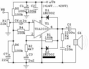

Azlenne a kérdésem, hogy 1N2002-es diódát mivel lehet helyettesíteni? Előre is köszönöm
(#) dpeti válasza dpeti hozzászólására (») Jún 5, 2008 /
videó az előzőről:
http://www.youtube.com/watch?v=PRO03Jv3qRo
ha jól láttam 70$ 10 db, azaz 7$/darab, ami már nem lenne sok, hogyha tudnál még találni embert akinek ilyen kell...
(#) Dudus válasza Fodor hozzászólására (») Jún 5, 2008 /
Nem 1N4002-t akartál írni?
(#) Fodor válasza Dudus hozzászólására (») Jún 5, 2008 /
Nono, itt a rajz. Ez egy 18W-os véfok lenne! Kis cuki.
(#) kisanderz válasza Fodor hozzászólására (») Jún 5, 2008 /
az biza 1n4002 szokott lenni, de megfelel a 1n400x-ből az összes
(#) korbye válasza Fodor hozzászólására (») Jún 5, 2008 /
Helló!
A Datasheet catalog.com-on megtalálod az IC gyári adatlapját,
Ott pontosak az adatok és asszem nyákterv is van de az nem bittos!
Sok sikert!
(#) Kovidivi válasza Fodor hozzászólására (») Jún 5, 2008 /
adatlapjában ez szerepel:
