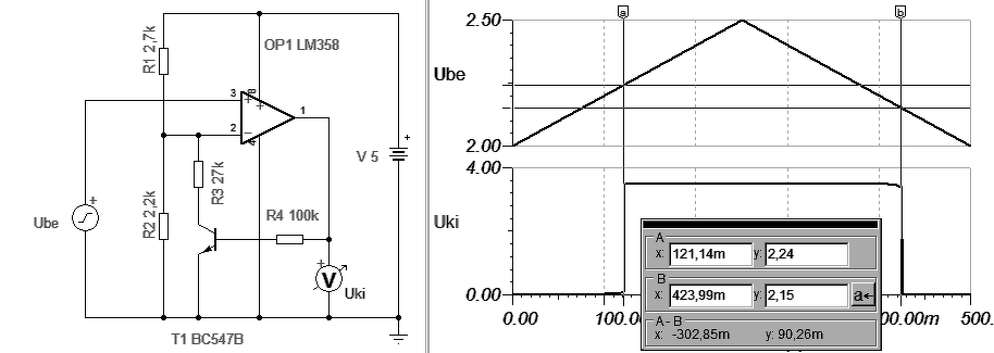

Amikor nem volt a fototranyó az áramkörben, akkor az R6 felől érkező visszacsatoló áram, az R5-R7 felé folyik le. (Természetesen ha a tranyó nincs benne akkor az OPA kimenete a GND-n van. A visszacsatolás ebben a helyzetben "nem működik". Mert az invertáló bemenet feszültsége miatt a kimenet si a GND-ponton van, így áram nem folyik. De ha a kimenet magas szinten lenne, akkor folyna áram az R6 felől.) De amikor benn van a tranyó és folyik rajta a fény miatt az áram, akkor tulajdonképpen az T1 és az R7 párhuzamosan van. Tehát, ha az R7-en féltáp van, akkor az olyan mint ha az R7 50k lenne. Amikor pedig potival végezted a mérést, annak kis ellenállása nem változtatja meg csak kis mértékben a tényleges értéket.
Nem tudom ez így számodra érthető-e, de a lényeg, hogy mivel a visszacsatolás a bementi forrásra érkezik (és azzal összemérhető értékű), így hatással vannak egymásra. Vagy is a visszacsatolás megváltoztatja a fotótranyóról érkező feszültséget és a fotótranyó (árama) is hatással van a visszacsatolás mértékére. Ezért vannak a változások. De ha a módosított feszültség értékek (komparálási szint és hiszterézis) számodra megfelelő, akkor használható a kapcsolás.
Ha az ember azt szeretné, hogy a figyelt feszültség értéket ne változtassa meg a kapcsolás, akkor nem folyhat áram (visszacsatolás felől) a bement felé. Persze a visszacsatolásnak pozitívnak kell lenni, ezért van a visszacsatolás "neminvertáló" bemenet felé vezetve. Az "invertáló bemenetre" vezetve azt negatív lenne a visszacsatolás. Tehát nem hiszterézist képezne hanem erősítés csökkentést. Persze ha a kimenti jelet invertáljuk, akkor az "invertáló bemenetre érkező visszacsatolás, már pozitív jellegű lesz. Hiszen a kétszeres invertálás már azonos fázist, avagy pozitív visszacsatolást képez. Ezt pld. megoldható az OPA másik fokozatával, vagy akár egy mezei tranyó felhasználásával is.
Látható, hogy a bekomparálási szintet itt az R1/R2 osztása határozza meg, a hiszterézist pedig az R3 az R2-re gyakorolt hatásával. (Hiszen ha a tranyó kinyit, akkor az R3 párhuzamos lesz az R2-vel.) Viszont az R3 változtatása nem befolyásolja a bekomparálási szintet.
Az Ube feszültségforrás ellenállás változása padig nem befolyásolja a komparátor működési értékeit. Hiszen azt csak az OPA bementi árama befolyásolja, ami nano Amper nagyságrendű csak.
(Az X tengely adatait ne nézd, mert a generátorfeszültsége az idő függvényében változik, a jobb/érthetőbb ábra megjelenítése miatt.)

Köszönöm. Sokat segítettél.

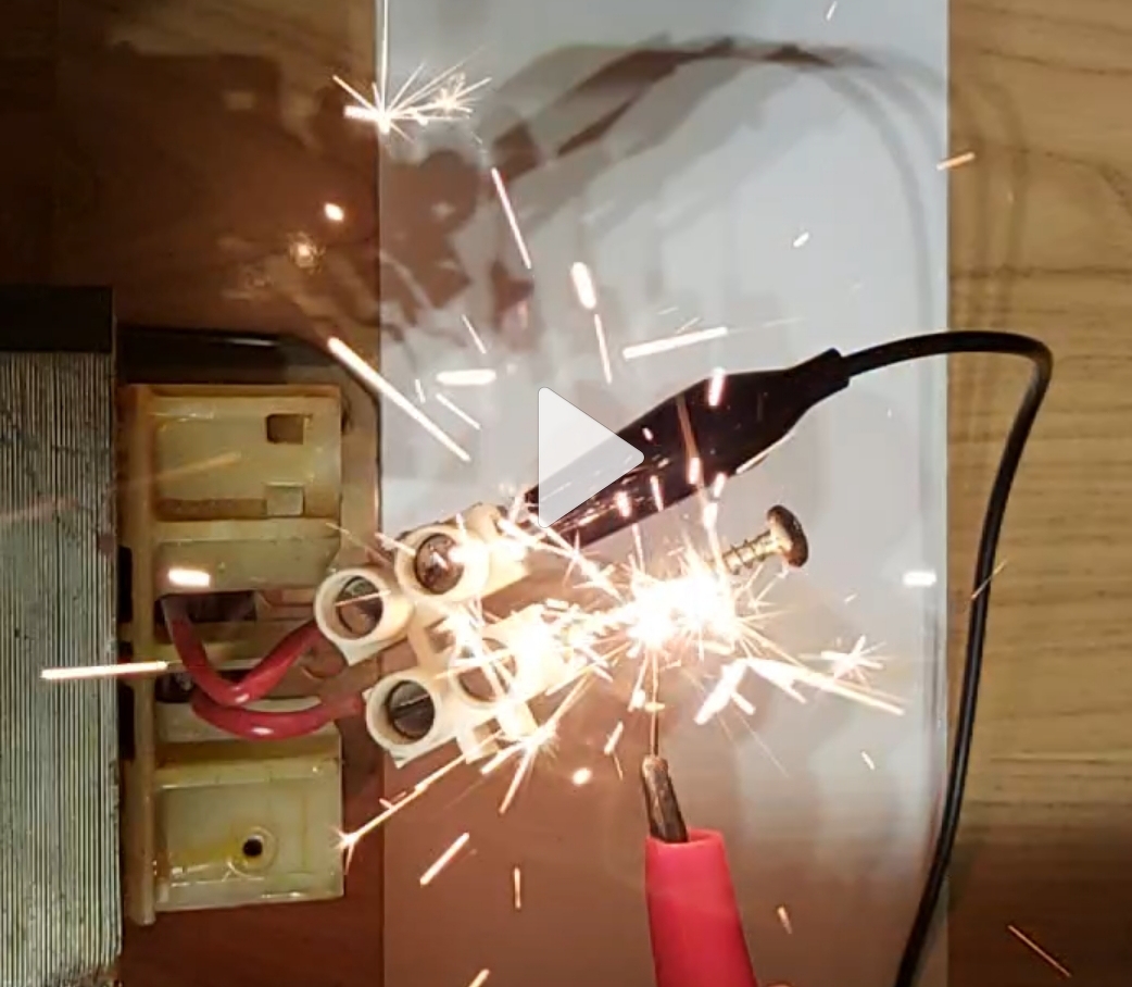

50W 12V halogén izzót sorba kötöttem egy 400W-os higanylámpához való fojtó transzformátorral (Lényegében egy sima tekercs, egy vasmagon, az egész kb 5kg).
Ha labortáppal próbálom, 12V DC feszültségről és az izzót hirtelen elveszem a tekercs végétől, akkor egy minimális ívet húz fény és hangjelenség kíséretében, míg ugyanezt a trafó nélkül próbálom, akkor csak egy minimális kis szikra van. Mi a magyarázat a jelenségre? (Kb 4-5 amper áramot vett fel)
(Másik dolog: egy 12V relé kapcsolásakor hozzáért az ujjam a tekercs kivezető szálához, és a kikapcsolás pillanatában érezhetően ráz egyet. Összefügg a két jelenség? A vasmagos tekecs feltolja a feszütséget hirtelen lekapcsoláskor? (hogyan tudnék hosszabb ívet kapni? )
Köszi

Energia tárolódik a tekercsben mágneses tér formájában. Ez kikapcsoláskor lebomlik és visszalaakul feszültséggé.
(#) Kovidivi válasza zoka hozzászólására (») Márc 6, 2020 /
A tekercsben áram folyik, ha megszakítod az áramkört, az áram nem tud a tekercsben azonnal 0-ra csökkenni, idő kell hozzá, tehát folynia kell tovább, ez pedig azt eredményezi, hogy a feszültség akkora lesz a tekercs végein, hogy átüt a levegőn. Bekapcsoláskor ha megszkópoznád az áramot, látnád, hogy szépen emelkedik, fojtó nélkül pedig egy nagyobb áramcsúccsal indulna, majd onnan csökkenne az izzó névleges áramáig. A tekercs lassítja az áram változását.
Így működnek a dc-dc konverterek is.

„hogyan tudnék hosszabb ívet kapni?”
Nézz utána a benzinmotor gyújtásának!
(#) Epu2 válasza zoka hozzászólására (») Márc 6, 2020 /
„hozzáért az ujjam a tekercs kivezető szálához, és a kikapcsolás pillanatában érezhetően ráz egyet”
Mezei önindukció. Általános iskola 7.
Nagysága függ a mágneses tér nagyságától, a menetszámtól és a változás sebességétől.

Lenz törvény. Valamint B×l×v. Wikipédia, ha a suliban kimaradt.
(#) kendre256 válasza granpa hozzászólására (») Márc 6, 2020 /
A tekercsben nyugalmi indukció történik Ui= n * delta fi/delta t. Az Ui=B * l * v a mozgási indukcióról szól, pl. a generátorokban.

Köszönöm a hozzászólásokat, így már valamivel tisztább a kép. Csak jól lehet vele szórakozni, például egy, varrótű pár másodperc alatt eltűnt, csillagszóró formájában.
El van a gyerek, ha játszik

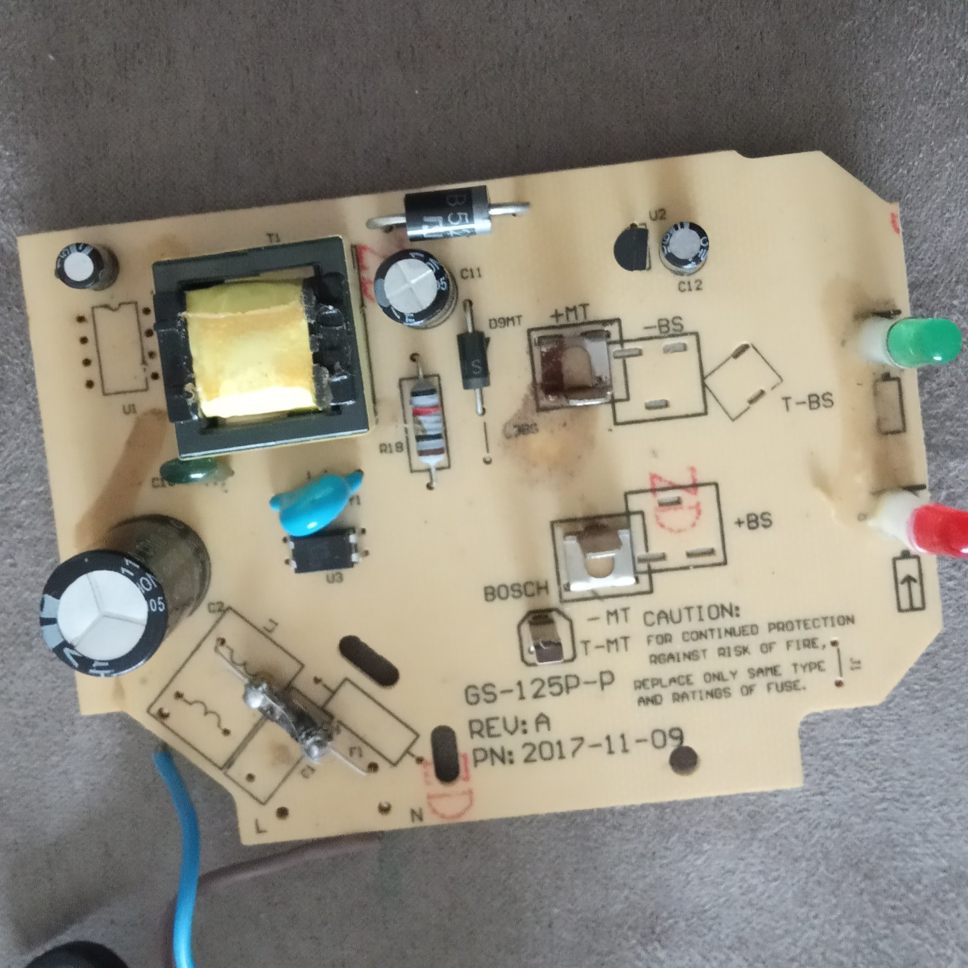

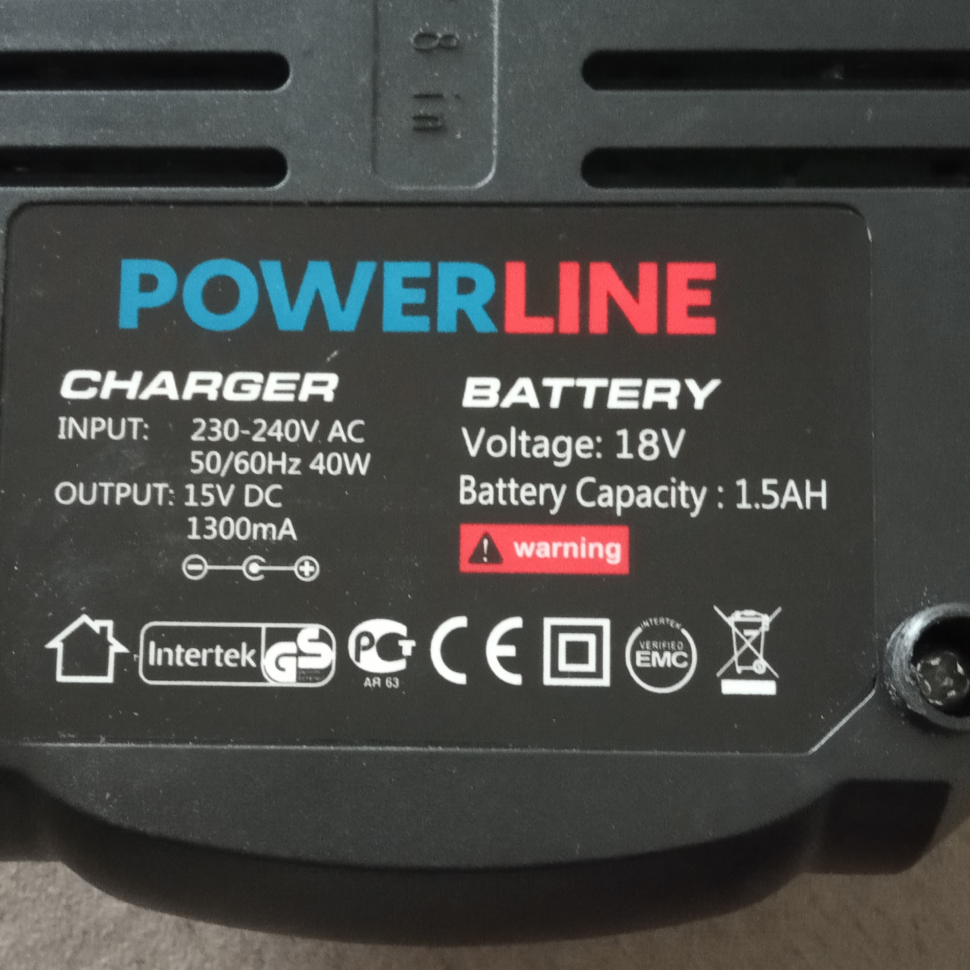

van egy powerline furógéphez töltő ice szétrobbant ha tudvalaki segiteni a

A fólia oldalról sem ártana képet látni.
