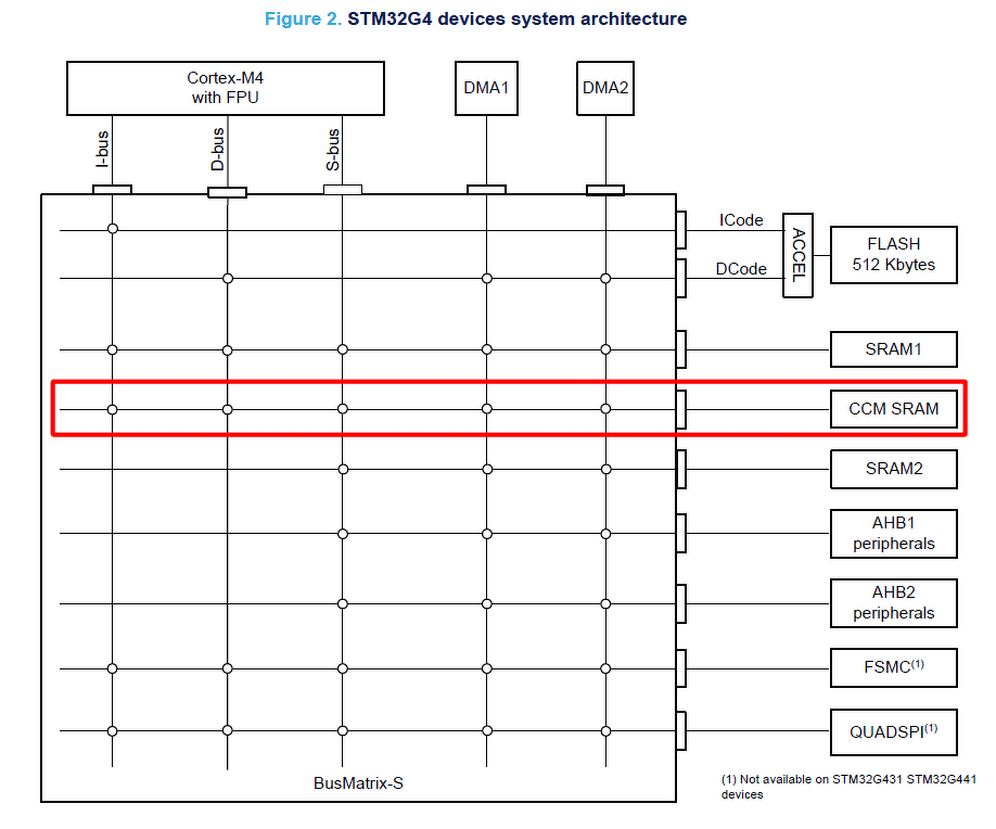

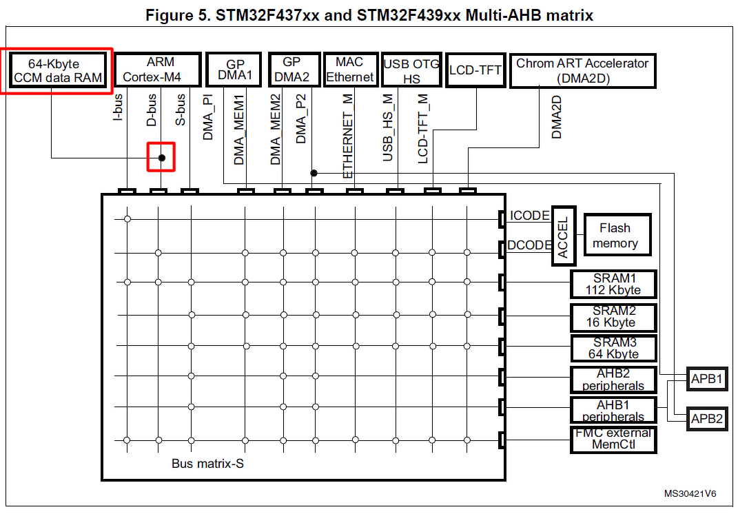

(#) Rockmenyét hozzászólása Ápr 20, 2020 /
Üdv,
Abban kérném a véleményetek / segítségetek, hogy az STM32F4 család komolyabb tagjaiban található CCM SRAM-ot milyen esetekben célszerű használni?
Az F4-es család CCM használatáról szinte semmit sem találtam az ST-nél.
Az AN4296 is csak az F3-mal és G4-gyel foglalkozik.
Az F3 képes kódot is futtatni CCM-ben (a D-busra és az I-busra is csatlakozik), a G4 DMA-átvitelre is képes CCM-mel, addig az F4-ben csak a D-busra csatlakozik. Csatoltam az egyes családok buszmátrix elrendezését
Azt értem, hogy ez egy wait-state nélkül közvetleül a CPU sebességén pörgő SRAM, de mire jó DMA nélkül?
Én pl. az STM32F429/439-cel szeretnék DSP funkciókat is használó alkalmazást készíteni illetve finomítani, és jól jönne egy ilyen gyors RAM az adatfeldolgozáshoz. Viszont félek tőle, hogy az adatok CPU-val történő másolgatásával elveszítem a sebesség adta előnyöket.
Ha pl. a DSP feldolgozás eredményét etherneten szeretném átküldeni, előbb vissza kell másolnom az SRAM-ba, mert CCM-ből nem tudja DMA-val kiküldeni.
Jól gondolom?
Persze pontos számítások kellenek, érzésre nehéz megmondani az egyes algoritmusok "költségét".
Mi a tapasztalatototk/véleményetek?
(#) benjami válasza Rockmenyét hozzászólására (») Ápr 20, 2020 /
A CCM-et sajnos valóban nem fogja elérni a DMA, ezt már próbáltam. Kódot még nem próbáltam onnan futtatni, de a rajz alapján az sem megy onnan. Lehet hogy érdemes lenne a normál DMA képes RAM-ból áttenni olyan adatokat, oda, amiket nem akarsz DMA-val elérni (esetleg a verem is átkerülhet oda), a normál RAM-ban meg azokat tartani, amiket DMA-val szeretnél majd küldözgetni.
(#) csatti2 válasza Rockmenyét hozzászólására (») Ápr 22, 2020 /
Én RTOS stacknek használtam legutóbb. Ilyenkor az összes lokális változó itt található, plusz az OS működéséhez szükséges összes többi adat is. Ezeket nem szükséges DMA-ból elérni és így gyorsabb a program működése is. A globális adatokat lehet a hagyományos SRAM-ban tárolni mutexekkel védve ahol szükséges. A DMA-hoz pedig vagy előre lefoglalt buffereket lehet használni vagy pedig implementálni lehet valamilyen memória allokációs mechanizmust az SRAM-ra is. Mivel a CCM és a hagyományos memória között csak a CPU segítségével lehet viszonylag lassan másolni, csak akkor éri meg adatokat mozgatni a kettő között ha tényleg nagyon sok számítási műveletet akarsz rajtuk elvégezni.
(#) Rockmenyét hozzászólása Ápr 22, 2020 /
Köszi az ötleteket!
Kicsit csalódott voltam amiatt hogy F4-en még kódfuttatásra sincs lehetőség CCM-ben, de kicsit átgondolva még így is hasznos.
