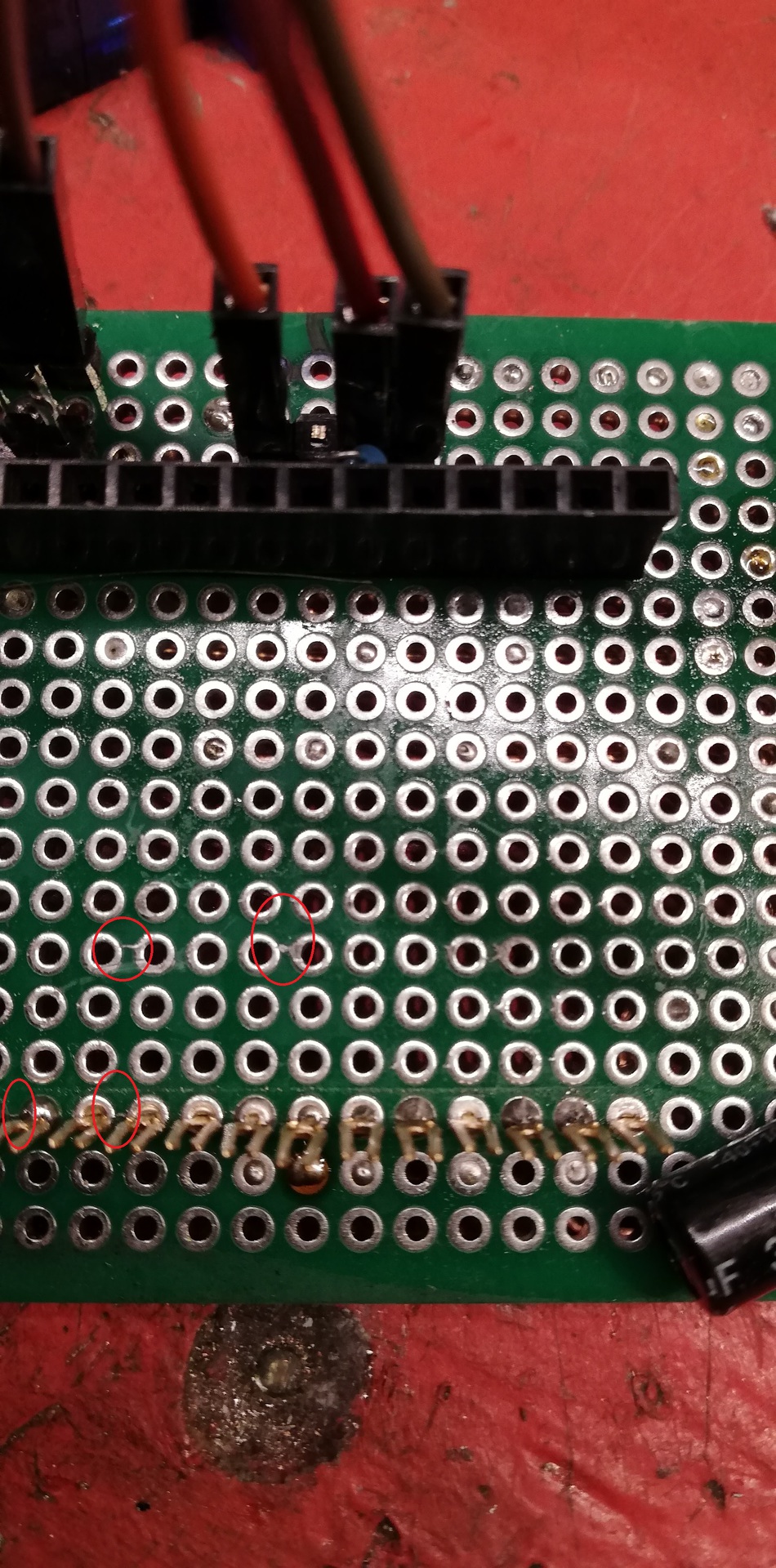

A minap összeraktam egy kapcsolást NodeMCU-val.
Kicsit furcsának találtam, amit dugdosós panelen működött, az most a végleges panelján nem, gondoltam valamit elkötöttem, de nem, próbakábelekkel kivezetve a szükséges lábakat minden OK, visszatéve nem jó... na itt kezdett gyanús lenni a dolog.
Szeretem ezeket a aliról származó lyukacsos paneleket, mert kétoldalas, eléggé strapabíró, viszont egy hibája mégis van.
Szóval elkezdtem mérni és a GND-A0, VU-S3 között zárlat volt, ami egyértelműen a panel felől származik.
Hmm ez érdekes, mivel ezek a lábak be sincsenek kötve
Kiszedtem a tüskesor és nagyítón vizsgálva látszódott (pirossal karikázva) mi okozta a zárlatot.
Valószínűleg a panel gyártás végső fázisaként kapott egy ónfürdőt oxidáció ellen, ahogy ezen átszáguldott valahogy egy kis anyag nyulvány összekötötte vékonyan a két szemet.
Érdekes, ha hátulról forrasztottam, akkor nem olvadt szét, csak, ha elölről rámelegítettem pákával.
Ha valaki ilyen panelt használ, előtte csekkolja le, mert tud ám cumi lenni.
