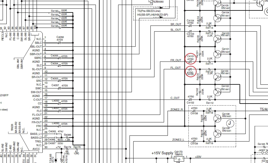

(#) Imi68 hozzászólása Márc 5, 2020 /
Sziasztok!Kérném a segítségeteket!Onkyo Tx-nr 509. Megérkezett az "új Stk443-530 ic kínából. Mielőtt betenném gondoltam belehallgatok az erősítőbe így végfokok nélkül,csatlakoztattam rá RCA-n Cd lejátszót.Nos csak a bemenetválasztó ic-ig van jel abból vagy nem is jön ki,vagy a tranzisztorok testre kapcsolják a processzor utasítására valami hiba észlelése folytán. Csak egy Ic-vel így sztereóban lenne használva! Esetleg észleli hogy nincs benne a végfok,vagy más probléma lehet? Azért is hozták mert nem szólt, én a végfokot gyanúsítottam meg de már nem vagyok biztos hogy az volt a hibás.Előre is köszönöm!!
A hozzászólás módosítva: Márc 5, 2020
(#) alfa008 válasza Imi68 hozzászólására (») Márc 6, 2020 / 1
Első körben ellenőrizd, hogy a bemenet választó megkapja e +-7V-ot! Ha az jó, bemenetválasztó IC kimenetére kötött 47µF-os kondenzátor negatív lábát emeld ki, erre forrassz egy vezetéket, amit köss rá egy másik erősítő bemenetére! Így kiderül, hogy a bemenetválasztó működik e egyáltalán.
(#) Imi68 válasza alfa008 hozzászólására (») Márc 7, 2020 /
Szia!! Köszönöm szépen a válaszod!Próbálkozom,nézegetem a szervíz leírását ,méregetek.Elég nehéz ezt javítani.Összerakva szinte semmihez nem lehet hozzá férni,szétszedve meg nem tudom bekapcsolni.A lényeg, a bemenet választó Ic alap helyzetben minden bemenetet testre kapcsol. A processzor engedélyezi neki hogy melyik bemenetet kapcsolja.Nagyon sok mindent figyel a processzor,feszültséget, az emiter ellenállásokon is mér. Vprotect , Iprotect. Gondolom a digitális Ic-kel is kommunikál,mert a Hdmi-ről is a bemenet választóba megy a jel digitális analóg átalakítóról.Aki ilyet javít az vagy nagyon ért hozzá vagy ilyen ......mint én.
(#) eyess válasza Imi68 hozzászólására (») Márc 7, 2020 /
Valószínű , hogy a processzor Mute jelet küld az NJW1328 as processzor felé.Ezért nem halad át rajta a jel.Ez lehet a nem betett végfok ic miatt is , de lehet más oka is.Meg kel mérni , hogy az MJW1328 as processzor 8 as lábán milyen szintű jel van , tehát milyen feszültség.Ha alacsony vagy közel 0 , akkor elvileg aktív a mute funkció , ha magas tehát közel +5 volt feszültés , akkor Off állásban van a mute funkció, tehát kikapcsolva kellene lennie a mute funkciónak.De kommunikáció is beleszólhat mivel ugyebár a processzornak kellenek a végfok ic -K , és ha benne vannak , és jók , de ha nem akkor az SDA , és SCL vonalon is kaphat tíltást az NJW1328 as ic.

(#) Imi68 válasza eyess hozzászólására (») Márc 8, 2020 /
Szia! Az NJW1328 processor 8-as lábán 2,6 volt van .nem tudom ez magas vagy alacsony szint. A bemenet választó +- 6,8 voltot kap.
(#) eyess válasza Imi68 hozzászólására (») Márc 8, 2020 / 1
A magas szint logikailag mindig azt jelenti annál az aktív elemnél amilyen tápfeszültség maximumot kap.A logikai alacsony szint pedig az ennél kevesebbet , tehát a +2.6v feszültség alacsonynak számít ebben az esetben.

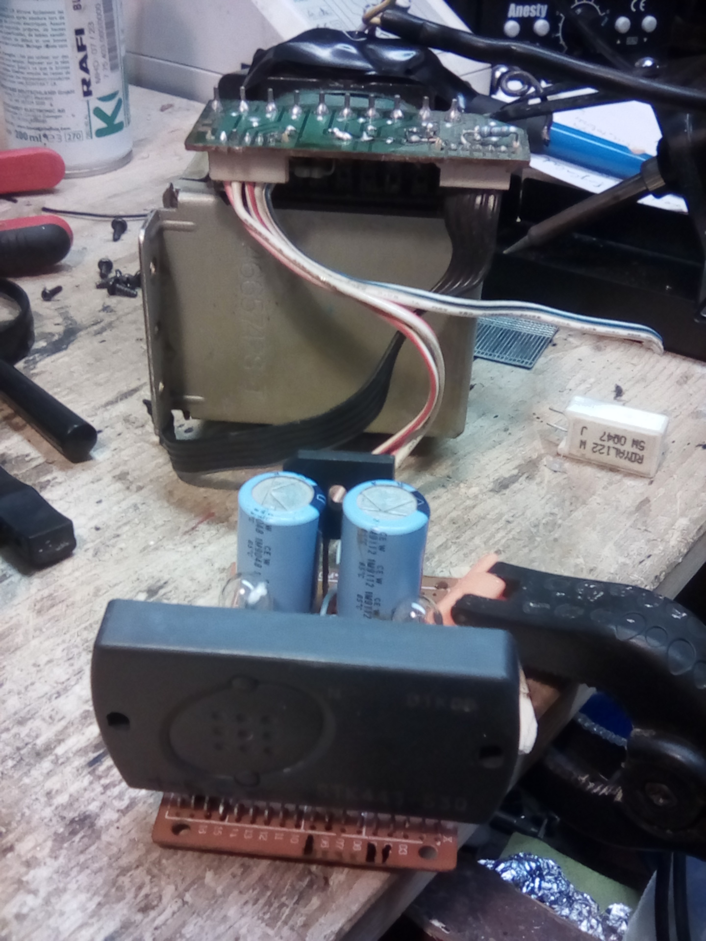

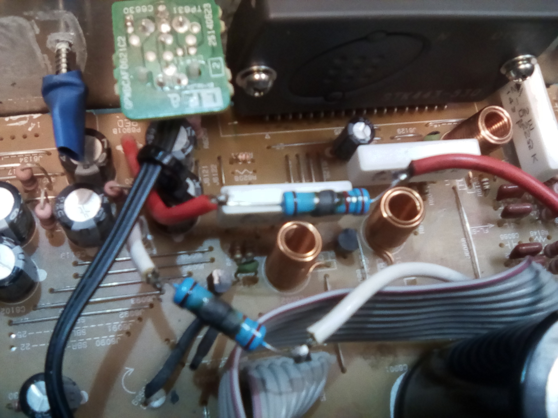

Szia!! Sajnos nem sikerült! Soros égőről csak ki-be kapcsolgat még a bekapcsoló gombot sem kell megnyomni. Szerintem nem bír felállni a táp. Égő nélkül pedig elfüstöl a táp ágba tett ellenállás.Zárlatot nem tudok mérni Stk-t sem látom rossznak.Szét szedtem vég tranzisztorok rendben.Egy Ic van benne, gondolom nem ez a baj?Miért vesz fel ekkora áramot? Indítsam telibe majd lesz valami?A mikroszkópos kép az Stk Ic egyik tranzisztora csak érdekességből, tettem fel

(#) eyess válasza Imi68 hozzászólására (») Márc 9, 2020 /
Ne índitsd telibe az nem fog sikert aratni. Én kivenném azt az ic - t amit beletettél , és a másik oldalba bele tenném a másik új ic - t .És végeznék egy újabb próbát.

Szia!Most lehet hogy nagy butaságot írok! Nem lehet hogy gerjed a végfok és ettől nagy az áram felvétele?A bemenet választó Ic hibájára gondolok. Minden esetre készítek teszt áramkört az Stk-nak egy régi hifitorony tápjából.Egyenlőre nagyon köszönöm az eddigi segítséget!!Amint lesz valami érdemleges jelentkezni fogok.Minden jót!

Szia! Elkészítettem egy teszt áramkört és egy előző Stk.Ict tettem bele próbára .Az Onkyoban +-54voltról üzemel .Az épített áramkör pedig +-29,5 voltos .Azt szeretném kérdezni hogy megy-e az Stk443-530 ekkora feszültségről és a BIAS lábra mekkora ellenállást tegyek? Az Onkyoban 33K Ohm van,gondolom hogy kisebb kell vagy trimmert tegyek és be kell állítani a munkapontot?Vissza kell jeleznem az E-bayre, hogy jó-e illetve megreklamálni ha nem jó!! Nagyon köszönöm ha ebben is segítesz

(#) Imi68 válasza eyess hozzászólására (») Márc 10, 2020 /
Szia!! Elnézést kérek!Még egy kérdésem volna a puffer kondenzátorok közös lába és az Ic 3.-ik lába a Gnd között az onkyoban van egy 33 nanofarados kerámia kondenzátor ezt mekkorára cseréljem a teszt áramkörben?
(#) alfa008 válasza Imi68 hozzászólására (») Márc 11, 2020 / 1
Szia! A 3-mas lábra csatlakozó kondenzátor, a teljesítmény-jel földet (GND-t) hidegíti össze egymással. Teszt erejéig összeköthető a két föld egymással, ami egyébként földhurok mentesítési céllal van egymástól szétválasztva. A 33nF-os kondenzátor elhagyható. ±29,5V-ról működnie kell. A Bias-t trimerrel csökkentsd 33KΩ-ról legfeljebb 10KΩ-ig! Ha így sem jó, akkor sajnos rossz az IC.
