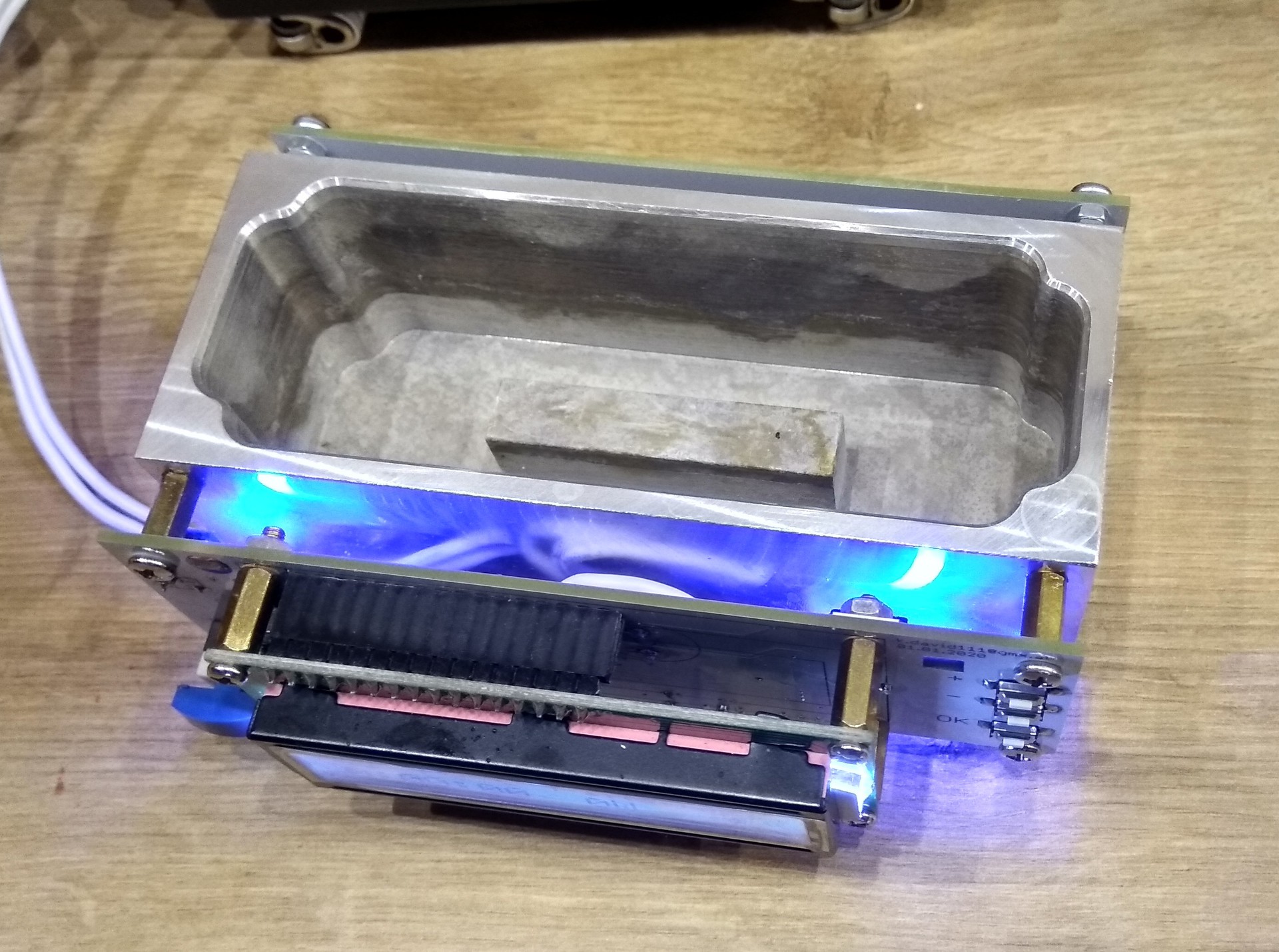

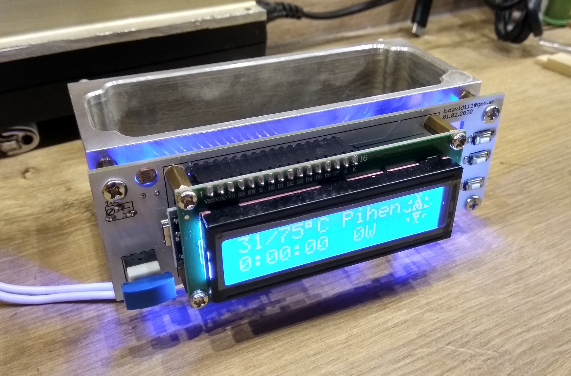

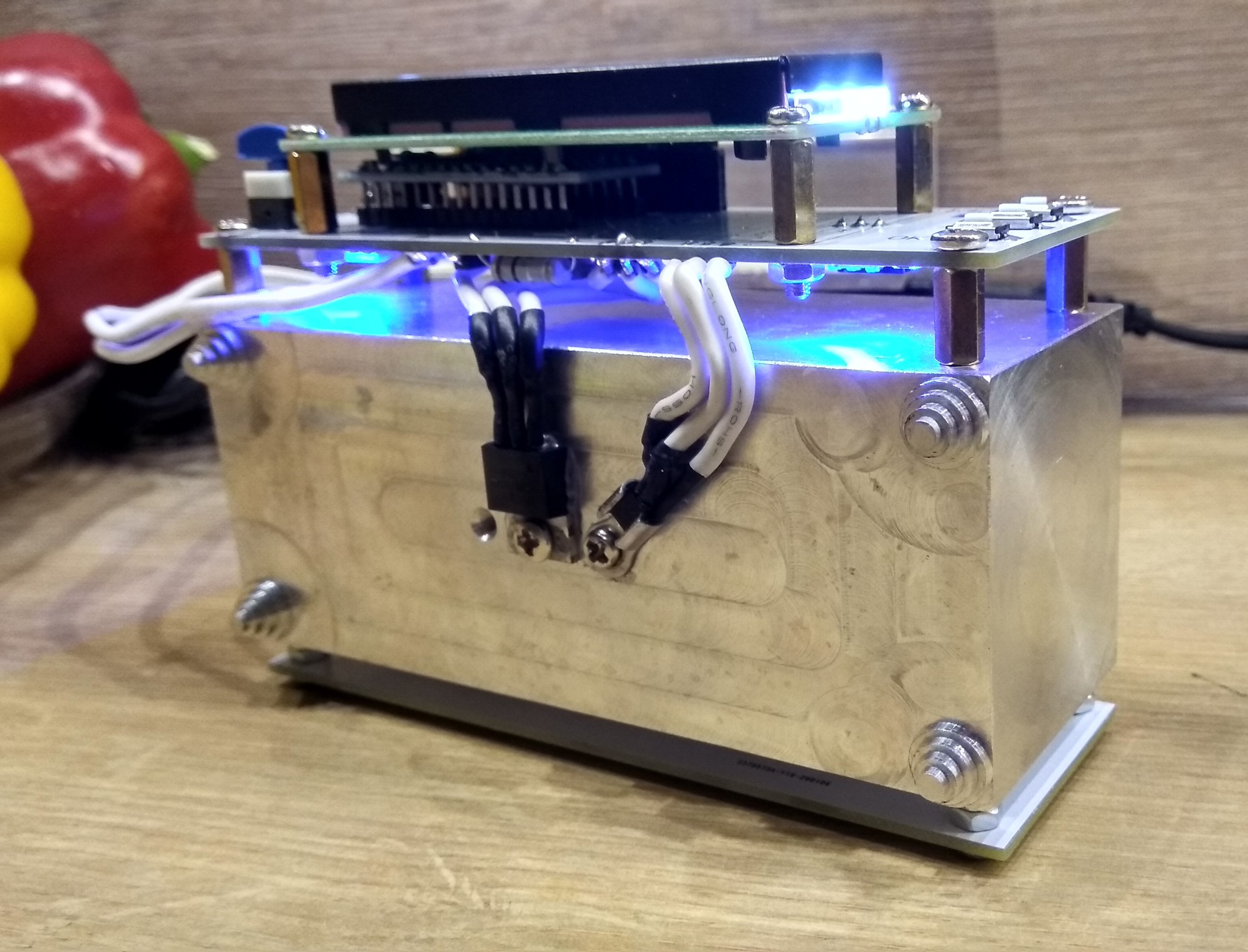

(#) Kovidivi hozzászólása Márc 17, 2020 / 11
Készítettem egy elektromos illóolaj párologtatót, szeretném nektek bemutatni.
A videót feliratoztam, szerintem ott minden kiderül.
80W-tal tud fűteni, a víz hőmérséklete beállítható, maximum 85fokC-ra (65-75fokC bőven elég). 3-4 órán át illatozik, nem.fogyaszt gyertyát, nem reped el a kerámia ha kifogy a víz, nem tűzveszélyes (annyira ).
Youtube videó: Bővebben: Link

(#) sargarigo válasza Kovidivi hozzászólására (») Márc 17, 2020 /
Nem fogja a "fűtőelem" megbarnítani az asztallapot?
Amúgy szép munka!
(#) Kovidivi válasza sargarigo hozzászólására (») Márc 17, 2020 /
Lehetett volna nagyobb a távolság az asztallap és a párologtató között, ezt már én is látom. Jelenleg 45-50°C-ra melegszik fel a párologtató alatt. Köszi.

(#) exabit válasza Kovidivi hozzászólására (») Márc 18, 2020 /
Ha a láb is fém akkor az alatt még melegebb is lehet.
Tetszik a láng animáció.

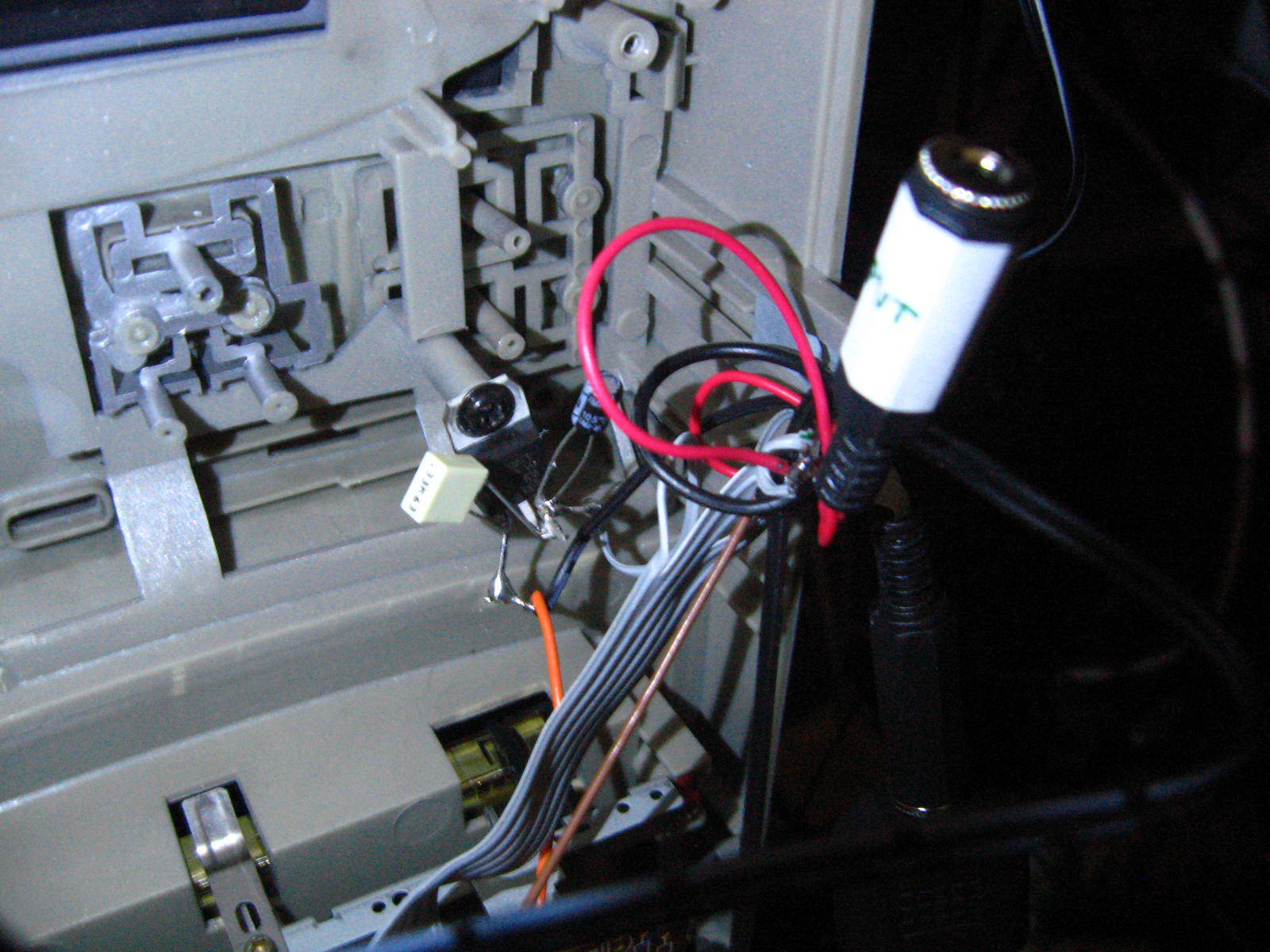

(#) Udvari Zsombor hozzászólása Márc 18, 2020 / 4
Végre én is csináltam valamit. Nem nagy dolog, meg nem is "minőségi", de legalább működik.
Egy tönkrement mini hifi kazetta mechanikáját mentettem meg.
Az első fotón látható előlapban már csak a kazetta mechanika található a hozzá tartozó felvétel-lejátszás eletronikájával együtt.
A második fotó a hátulnézet: egy teljesen alap sztereo mechanikát tartalmaz, jelenleg az egyik szíjat egy kis gumi pótolja, valamint az éppen csatlakoztatott adapter-közdugós fehér+sárga RCA csatlakozók mennek egy egyszerű olcsó (erősítős) PC-hangszóróhoz. A fehérrel jelölt lengőaljzat a felvételi bemenet.
A harmadik fotón a bekötés látható közelről: fehérrel jelölt bemeneti lengőaljzat, fekete kimeneti lengőaljzat, 8V feszültségszabályozó, negatívok közösítve, valamint nem látszik, de egy 12V dugasztáp boztosítja a tápfeszültséget. A motort a mechanikában található kontaktus működteti. (Elismerem, a bekötésem nem a "világ szépe", de legalább működik.)
Hangja "remeg, mint a nyárfalevél", mivel egy kisátmérőjű gumi pótolja az egyik szíjat, de a lejátszás egyenletes, nem erőtlen, nem húzza vagy eszi meg a szalagot, oldal végén rendesen kattanva stoppol.
