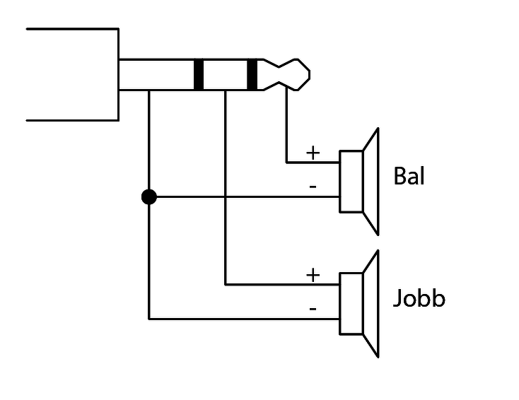

Telefonja válogatja a bekötést, de inkább 4 pólusú jack-ben gondolkozz, ha hangszórókról van szó. Csak így lehet sztereó, egyéb kötés nem szerencsés, vagy monó egy hangszóróval.

Szét ment a fejhallgatómnak a mikrofon része. Vettem hozzá új sztereo 3,5 jack dugót, de az lenne a kérdésem hogy 3 fajta kábel jön ki belőle: 1 szigetelt zöld, a másik kettő pedig egybe van sodorva arany meg zöld színű. Elvileg sztereo mikrofon csak nem tudom hogyan forrasszam a jack dugóhoz. Valaki segíthetne .Köszönöm
