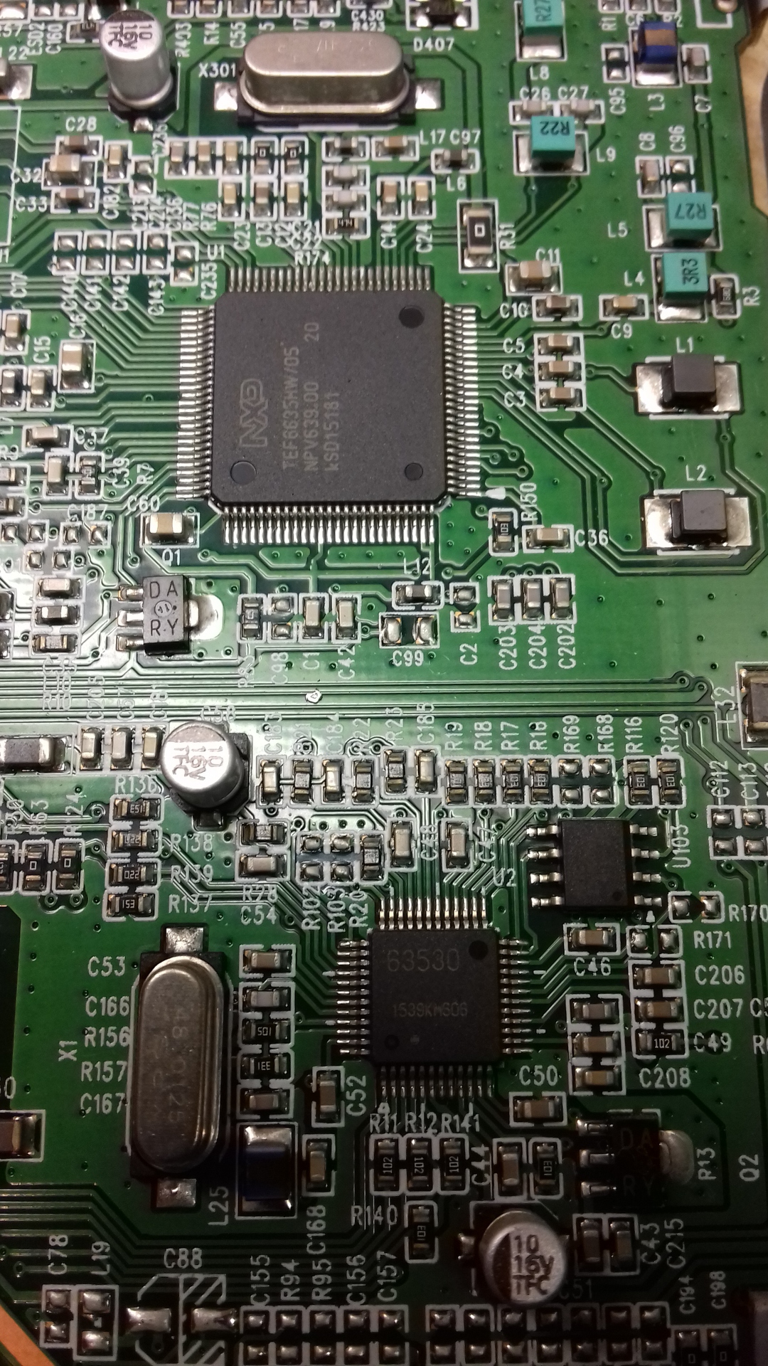

Ez amúgy leírás alapján pendriveról játszik le zenét ha jól látom. A menüjében biztos nem lehet AUX-ot kapcsolni? A kivezetés ott van a panelon. "AUX-L, AUX-R". A jobb oldali két soklábú IC feliratát nem látom ezekről a képekről.

Mivel CD sincs benne, az USB meg digtális, marad a tuner analóg része, ha van ilyen... azt kellene megkeresni az előtt az IC előtt, amelyik csinálja a hangerő, fader, balance, hangszín szabályzást. Ebben segítene az IC-k felirata a panelen levőek közül.
Erre gondoltok?

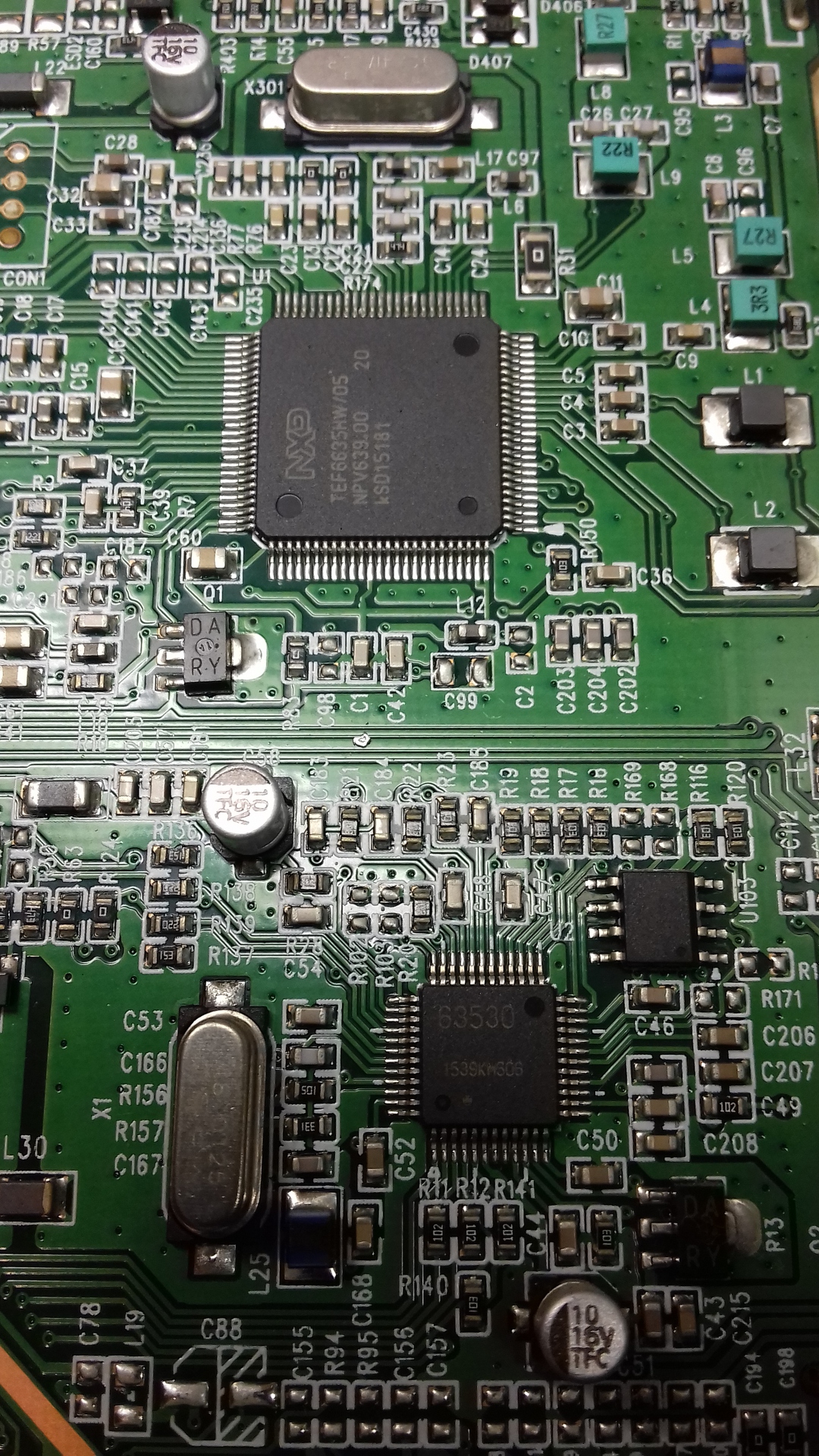

Ahogy "Inhouse" is mondta azt nem kell piszkálni. Egyébként igen, erre a két IC-re gondoltam. De sajnos nem lettünk vele előrébb, legalábbis én nem találtam adatlapot egyikhez sem. Erre gondoltam az AUX-nál amit bekarikáztam a képen.
A hozzászólás módosítva: Nov 12, 2020
Úgy néz ki, hogy igen. Ez a TEF6635-ös egy mindent egyben IC. A 44-54-es lábai között vannak az analóg bemenetek. De, hogy ebből él e bármelyik, csak te tudnád kideríteni. Ha az USB-t DAC követi, akkor az is itt lesz, illetve az FM rész is elkeveredhet ide.
Hát a képeid alapján elég üres ez a rész, sok csatolókondi hely. De, ha nem tudod aktiválni a bemeneteket, akkor hiába. Talán a C28/C33 (CON1) lehet valamelyik...bár lehet, hogy az ISO csatlakozónál látott AUX-ok mennek ide, próbáld lekövetni. Ha igen, akkor bukta. Esetleg hallgatózz rá, hogy hallatszik-e rajta valamelyik forrásnál valami. Ha igen, akkor megoldható.

Igen, én is erre gondoltam. A képeken jelöltem, honnan hová tudok drótot mérni.

Azt megpróbálhatod hogy az AUX_L, vagy R, vagy mindkettő, és az AUX_GND közé teszel egy 10kohm-os ellenállást és megnézed mit mutat a MODE gomb. Persze forrással is ki lehet próbálni, de nagyon kis jelű kell.
Idézet: Kezdjünk fordítva, füleljünk rá azokra a pontokra (ha nem aktív, hiába kötünk rá bármit). Fogsz egy aktív hangszórót (erősítő+hangszóró, pl. PC-s). A testjüket összekötöd (Jack test a fémházra) és a meleg ponttal (az egyikkel, pl. a Jack csúcsával) hozzáérsz a CON1 pontjaihoz, amikor szól valamelyik forrás. Ha nincs hang (nem hallod a hangszórón amit kellene), akkor másik forrás. Ha akkor sincs, akkor ez a módszer is kilőve. „Meg se próbáljam, hogy próba képen jelet vigyek általa/általam jelölt pontokra?” A hozzászólás módosítva: Nov 13, 2020
