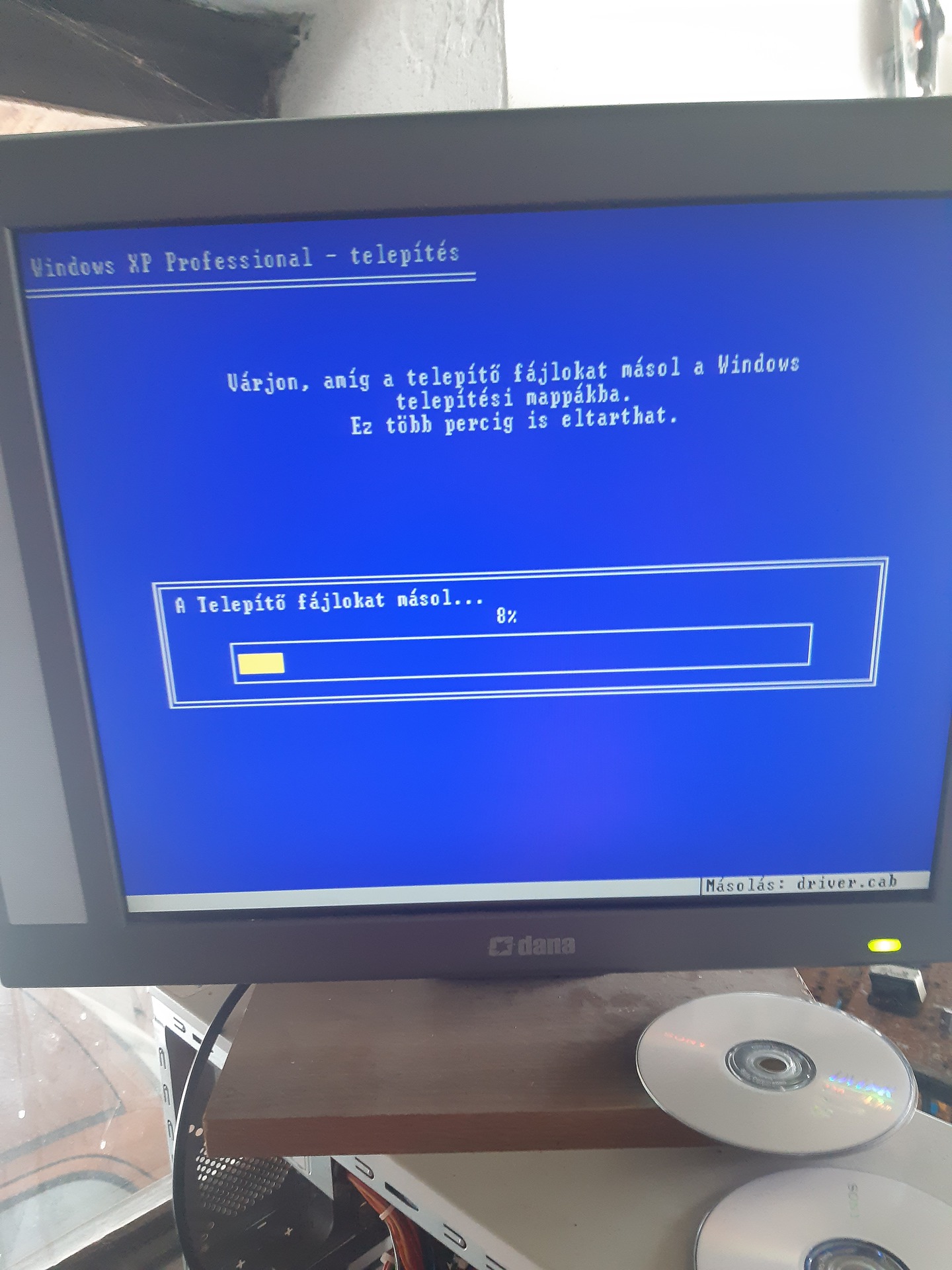

Van egy Prestigio monitorom, ami azt a jelenséget produkálja, hogy vízszintesen ugrál a kép. A "fényképen" nem nagyon látszik, minden 4-5ször van jelen egymás mellett. Hol lehet a probléma? A hozzászólás módosítva: Márc 24, 2020
Sokfelé lehet, elsőre kontakthibát mondanék, de nem írtad, mennyire állandó az ugrálás.
Minden frekin, minden felbontásban csinálja? Ha ráhívod a menüt, az is ugrál? Szétszedted már? Ha más kábellel próbálod, ha másik gépről próbálod?
Teljesen állandó, ahogy melegszik még rosszabb.
A menü is ugrál. A gép másik monitorral tökéletes. Szét még nem szedtem.
Esetleg a képernyőre menő szalagkábel csatija? Próbáld meg szétszedés után mindkét végét párszor ki-be dugni, hátha leveri a redvát.
A nyák felőli csatit azt próbáltam, a másik oldalon melegragasztó van, azt nem piszkáltam.
Kis pihenő után normálisan indul, párperc múlva ugrálni kezd. A hozzászólás módosítva: Márc 24, 2020
