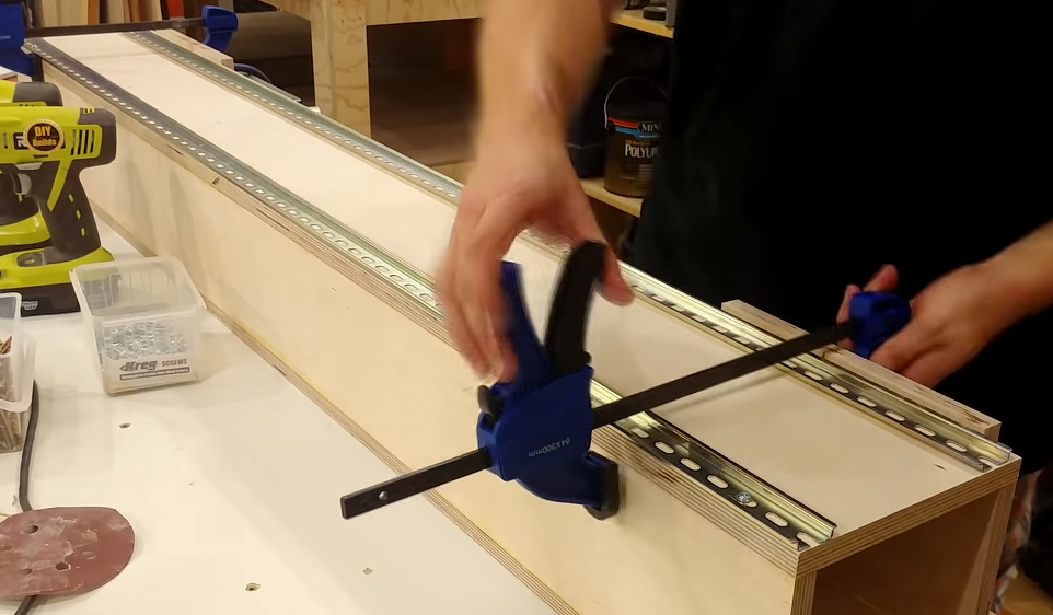

(#) Firefighter1 hozzászólása Márc 21, 2020 /
Egyre több építésnél látom ezt a sint..
tud erről valaki valamit? Létezik hogy ez olyan pontos lenne hogy akár hobbikategóriára elég??
Első ránézésre ebbe 2-3 milliméter biztos van....
(#) kokozo válasza Firefighter1 hozzászólására (») Márc 21, 2020 /
Persze hogy nem Ez kb olyan mint a fióksínből készített cnc-k..
(#) kaqkk válasza Firefighter1 hozzászólására (») Márc 21, 2020 / 1
C sínnek hívják és villanyszerelők használják ,erre rakják a dobozban a kismegszakítókat és egyéb szerelvényeket . A pontossága elhanyagolgató kb mintha egy hidegen hajlított u vasat vennél .

(#) kaqkk válasza kaqkk hozzászólására (») Márc 21, 2020 /
Kalapsínnek is nevezik
(#) dB_Thunder válasza kaqkk hozzászólására (») Márc 22, 2020 /
...és ez a megfelelő neve!
