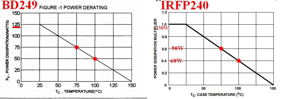

A pici panelnek és a nagy tudásnak kb. semmi köze sincs egymáshoz, ugyanis néhány esetet leszámítva nem ettől függ egy táp teljesítménye, hanem attól, hogy az adott teljesítményt el tudja-e disszipálni. Magának az áramkörnek ehhez nem sok köze van, lévén, hogy az LPSU-t is meg lehetne építeni akár 100V/10A terhelhetőségűre is, ha képes lennél olyan hűtést építeni hozzá, ami azt az 1kW-nyi meleget el tudja az áteresztő elemektől vezetni.
Nekem igazából teljesen mindegy melyiket építed meg, csak a tisztánlátás kedvéért írom amit írok. A Spafi féle tápban amellett hogy sem a feszültség, sem az áramszabályozás nem olyan precíz, két alapvető hibát is látok, az egyik, hogy nincs átvezető dióda az áteresztő tranyókon, (LPSU-ban alapból benne van a FET tokjában egy kellően gyors és nagy áramú dióda) azaz ha magasabb feszültség kerül a kimenetre a beállítottnál akkor tönkre fog menni. A másik, hogy az áram érzékelése nem összegzéssel történik, hanem a 4 tranyóból csak 1 árama van figyelve. Ha netán a nem figyelt másik 3 tranyó árama nagyobb, netán megszalad, akkor a táp szintén tönkremegy. Aztán. Ha megnézed az LPSU rajzát, azon van még egy csomó kiegészítő funkció, ezek alkatrészeit pirossal áthúztam. Ha megnézed így is az áramkört, akkor látszik, hogy semmivel nem bonyolultabb mint a másik. A kiegészítő funkciók használata fakultatív, igény szerinti. Valamint ott van még az is, ha nem is olyan jó, hanem csak egy átlagos fetet veszek, ami kb. arányaiban megegyezik a tranyó tudásával, a FET akkor is jobb paraméterekkel rendelkezik. A power derate képeken látható, hogy akár 75, akár 100 fokosak az áteresztő elemek, a FET akkor is 20%-kal több hőt képes eldisszipálni a tranzisztornál, tehát a 3 FET majdnem tud annyit mint a 4db tranyzisztor. Plusz, a FET túlhevülve sem nagyon megy tönkre, míg egy tranzisztornál a másodlagos letörés (secondary breakdown) miatt ez jóval előbb bekövetkezik.

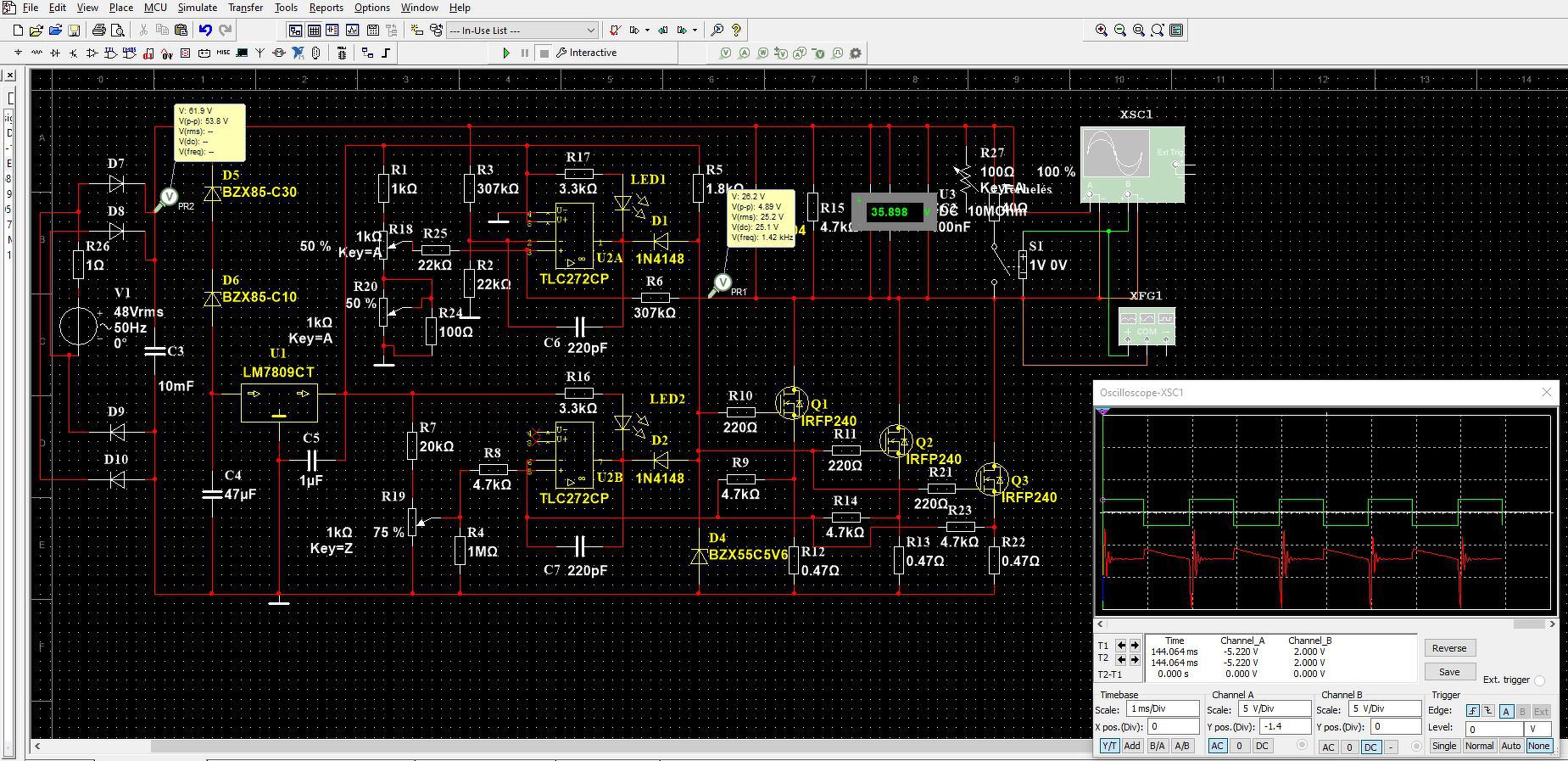

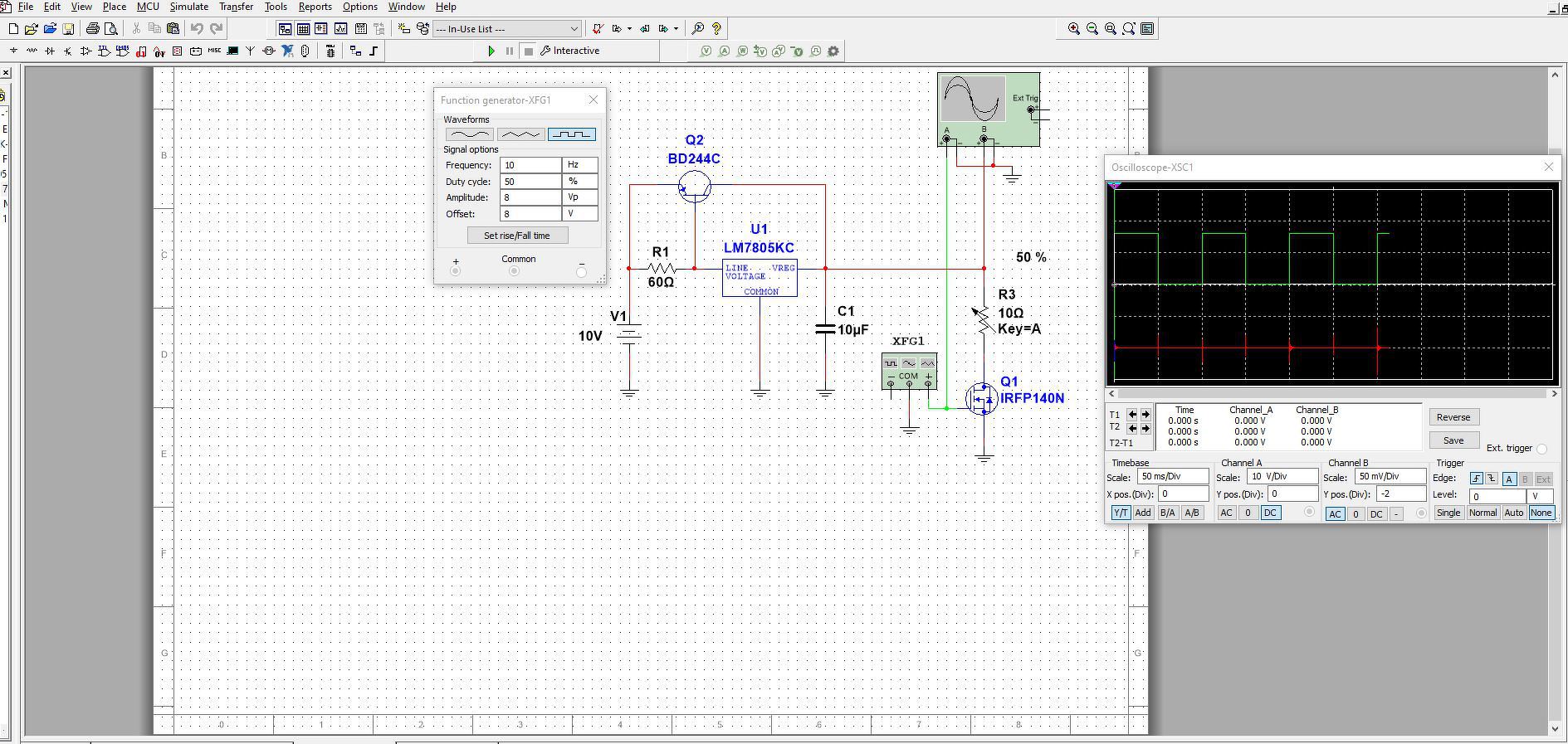

Mit lehetne tenni a melléklet szerinti táppal, hogy (csupán) 5 A csúcsterhelésre ne produkáljon a kimeneti (közel) 61 V-on 2 V-os(!!!) tüskéket? Ha ráteszem a C2 100 µF-ot (nagyobbtól "kiakad" a szoftver) a helyzet mégrosszabb lesz, mert beleng. Lehet, hogy csak a szoftver játszik velem? Gyakorlati megvalósításban nem átallok egy IXFN80N50-et betenni az IRFP140 áteresztő helyett, de jobban örülnék, ha így is működne... Fix terheléssel szépen dolgozik, de ellenállást, izzót, stb fix terhelést legrikábban kapcsolunk a tápra... Köszönöm a válaszokat! Hol van ez a FOK-GYEM félévszázaddal ezelőtti 3 mOhm-jához képest... A hozzászólás módosítva: Ápr 1, 2020
A söntöd 15A-nél 11W-ot fűt... A gerjedésre nincs ötletem azon kívül, hogy lassítsd a visszacsatolást.
A kitöltést vedd vissza 49%-ra, a felfutást 1us-ra, meg nincs gate ellenállása az áteresztődnek. Oda én egy 470 ohmot tettem, a kimenetre meg 10 nanót így úgy ahogy működött, ekkor is volt túllövése de már csak 2V-os csúcsokkal.
Én az EM-1-et is megnéztem a szimulátorban építés előtt, pontosan ugyanúgy viselkedett mint a valóságban, még a dinamikus teszt is ugyanolyan ábrát rajzolt a szkópra mint a valóságban, tettem is fel akkoriban ezekről képeket. Valami baja biztosan van, mert egy 100nF és 4,7µF közti kondit lazán kellene kezelnie a kimeneten mindenféle gerjedés vagy anomália nélkül, illetve e kettő között szoktak lenni az optimális értékek a gyakorlatban is. Az se jó ha kisebb, meg az se ha nagyobb.

A gate meghajtó emitterkövetőknek nincs nyugalmi árama! Ez így nem túl szerencsés, mert van egy >1V holtzónád, ahol nem él a szabályozás..., ezt mindenkor át kell ugrania a szabályozásnak...
Valamint a referencia tápját(pontosabban a földjét) - ami ugye egy lebegő kimenetből van előállítva - egy ellenálláson keresztül, kondival szűrni kéne a +15V-hoz képest! A hozzászólás módosítva: Ápr 2, 2020
Köszönöm, kedves Ge Lee és Kovidivi!
A söntöt kicseréltem, de hogyan lassítsam a visszacsatolást? Ha itt-ott beteszek egy-egy kondit, mégjobban meghülyül... Sikerült megszerezni az EM-1-et is, de mondanám jobbnak... Kedves Ge Lee neked is imígyen viselkedett? Kínomban "elővettem" a Tr9158 főszabályzó feszültségszabályzó részét. Statikusan korektül működik, akár javítási célból még jó lehet valakinek, de egyetlen amper dinamikus terhelésnél is messze elmarad a kívánalmaktól... Ki fogtok nevetni, de visszakanyorodtam az LM317-BD244, illetve7805-BD244-hez. Ez utóbbi nem csak a legminimalistább, de messze a legjobbnak is találtatott... Gondolom, nem jól csinálok valamit, de mit Köszönöm szépen.

Az EM-1 nyomdokain elindulva "csudálatos" eredményre jutottam, és engedelmeddel a kiindulás okán EM-1_M-nek neveztem el. U_KI 30V, I_KI 1A-nél a zavar mintegy 1-2 mV, 30V 15A-nél is csupán 10-15 mV. Persze van rajta egy 1000uF... Ez mind szép lenne, ha V1 60-80V, és így a kimenőfesz 50-60V lehetne. Ezt a problémát U2B-nél egy ellenállás és egy 20V zener segítségével kiküszöböltem, de mivel U_BE-nek kisebbnek kell lenni UT-nél, ez a trükk a 40V-os U1A-nál nem célravezető. Mi a megoldás? Köszönettel; Tambi. Idézet: „Mi a megoldás?” A megoldást még az eredeti kérdésedre leírtam! Ha kérdezel, legalább annyira légy figyelmes, hogy észrevedd, ha segítenek! A hozzászólás módosítva: Ápr 3, 2020
Az 1000µF a kimeneten biztos hogy nem lesz jó a valóságban. Azt kell elérni, hogy azzal a 4,7µF-dal is hozza a kívánt kompromisszumot. Az IC-hez szoktak alkalmazni szinteltolást, onnantól nagyobb feszről is működni fog, illetve azért jó az az eredeti megoldás, vagy akár a fordítottja az LPSU mert tetszőleges értékű lehet a ki és a bemenő fesz nagysága is, mivel a meghajtás úgymond független tőle, egy szimpla 9V vagy hasonló.
Aztán ott vannak egyéb olyan lehetőségek is mint a referencia, a szabályozó IC és a beépített ellenállások pontossága, hőfokfüggése. Valamint a FET esetében számolni kell még annak szivárgó áramával, illetve a belső G-D, D-S kapacitásokkal is, amik statikus módban terhelés nélkül vagy alacsony terhelés esetén feltöltődnek, és emiatt nem lehet a feszültség értékét egy adott szint alá csökkenteni. Az EM-1-ben csak egy terhelőellenállás van erre a célra a kimeneten, az LPSU-ba meg egy áramgenerátor, ami viszonylag állandó terhelést ad a kimenetnek feszültségtől függetlenül. Jut eszembe, valósághű végeredményt a szimulátorban is csak úgy fogsz kapni, ha közelíted a valóságban is meglévő feltételeket. Tehát amikor már úgy ahogy működik az áramkör, akkor vedd le az elejéről az ideális feszültséggenerátort, és cseréld ki AC forrásra 4db diódával, pufferrel meg egy ellenállással ami a trafó belső ellenállását helyettesíti. Mindjárt máshogy fog festeni a végeredmény is. |
