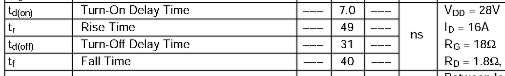

Még valamit nem értek. Nézegettem az IRFZ34N adatlapját, és a kikapcsolási idő 49ns a kikapcsolási idő késleltetés 31ns ez 80ns összesen. Ennyi a kikapcsolási idő?
A bekapcsolási idő meg 40ns, a késleltetése 7ns ami összesen 47ns. Ez pedig a tényleges bekapcsolási idő?

(#) kadarist válasza Peet19 hozzászólására (») Márc 27, 2020 /
Így van, de csak akkor, ha a jobb oldali mezőben lévő értékek érvényesek.

(#) pucuka válasza Peet19 hozzászólására (») Márc 28, 2020 /
Kéremszépen. Meg kéne tanulni számolni, és érzékelni a nagyságrendeket.
A 170 Hz periódus ideje kb. 5,9 ms, az 1 ms az az 1 kHz periódus ideje. Ehhez képest a FET kapcsolási idejei ahogy írod. Ha minden összeszámolsz, akkor 47 ns. 47 vs 80 ns. Igaz, hogy a kikapcsolási idő a bekapcsolási idő duplája, de 170 Hz -es, 5,9 ms -os kapcsolási gyakorisággal.
Tudod, hogy az hány nagyságrend? (legalább egyszer számold ki a kis ujjacskáidon) Nehogy már számítson bármit is.
Hogy a FET kapcsolási időit mérni tudd, 100 MHz -es szkópra lenne szükséged.

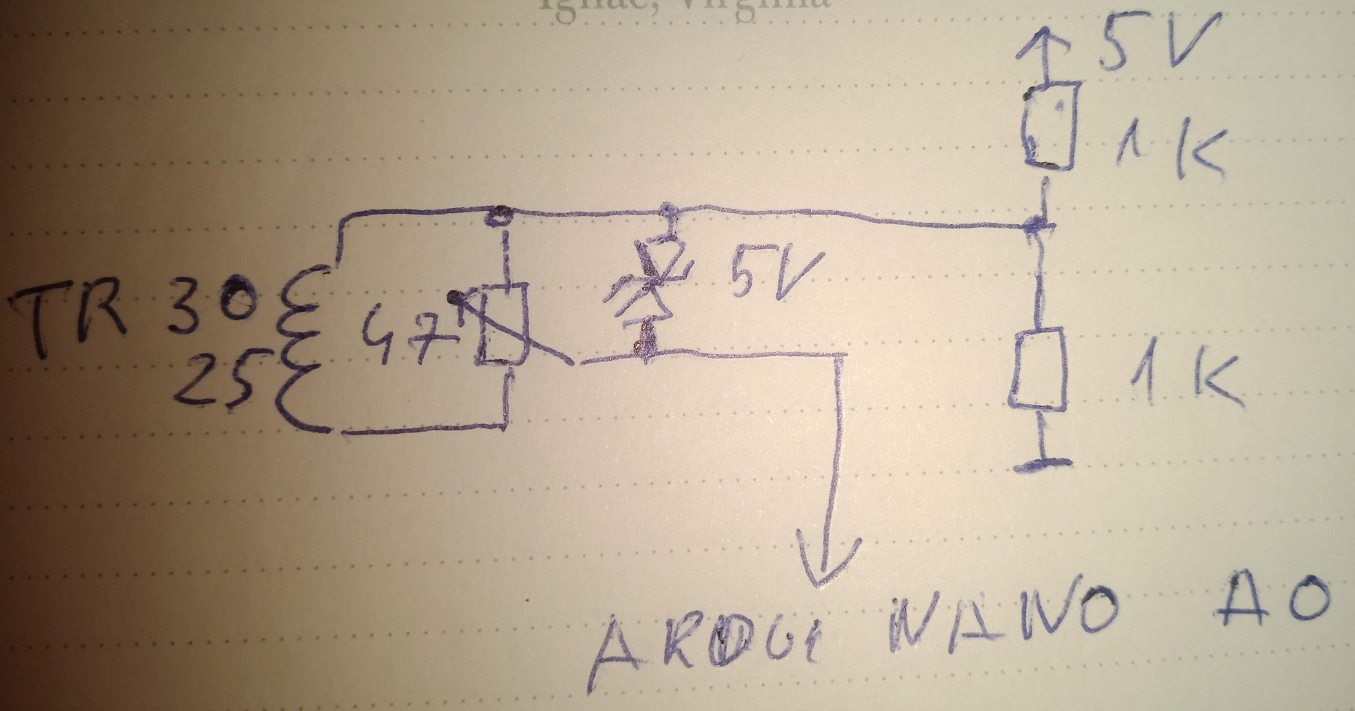

Arduino nanoval szeretném mérni a pillanatnyi áramfogyasztásunkat 25A es kismegszakítónk van kaptam egy tr 3025-s áramtávadót sajnos nem értek hozzá de mellékeltem a rajzokat így működne a hardware? (2,5 V váltó maxra állítanám a potenciométert a feszvédelmet elírtam mert 2,5 V nál nem kéne több itt (szupresszor). A feszosztó nem tudom jó egy 1K ellenállásból?
Tehát a cél hogy a kimeneten egy 0-5V között legyen 0-25A esetén (30A)
(#) pipi válasza enter1 hozzászólására (») Márc 28, 2020 /
Szerintem ettől bonyolultabb cucc kell, itt váltó fesz lesz, azt hogyan akarod a procival mérni?
Valami műveleti erősítős előfokozat kellene ami egyenirányít, és erősít ha szükséges...
(#) Bakman válasza enter1 hozzászólására (») Márc 28, 2020 /
Ezt nézd meg: Bővebben: Link.
(#) Gafly válasza enter1 hozzászólására (») Márc 29, 2020 /
Tulajdonképpen adatlap szerint nem lehetetlen a dolog. Javaslom a 205.-ik oldaltól kezdődő rész alapos áttanulmányozását.
Valamint lehet hogy nincsen minden előre megirva. Ha nekem kellene, akkor erősen elgondolkoznék, tényleg ezt és igy akarom-e?

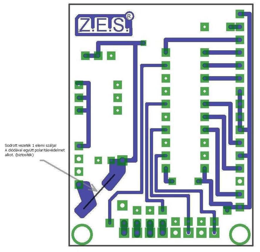

(#) Udvari Zsombor hozzászólása Márc 30, 2020 /
Nem tudom, hogy emlékeztek-e még erre, de újra elővettem a "billentyűzet -> 16×2 LCD projektet. (Csupán a billentyűzettel kellene tudni írni a kijelzőre.)
Nem vagyok a fotózás mestere, de ahogy az első képen látszik, a cursort szépen kihelyezi, ellenben a billentyűzetre továbbra sem reagál! A második fotó az alkatrész oldal, amin a jobbszélen bejövő szürke kábel a bilentyűzet kábele. A harmadik fotó pedig a forrasztási oldal. (Lehet, hogy eléggé ronda, de legalább működik a kijelző...)
Mit kellene arrébb helyeznem vagy átnéznem, hogy végre észlelje a billentyűzet adat lábait is?
(#) Lamprologus válasza Udvari Zsombor hozzászólására (») Márc 30, 2020 /
Leellenőrizni az alkatrészeket hogy még jók-e!
Logikai analizátorral megnézni a billentyűnél az adat és órajelet.
PIC programból ki íratni valami értelmes szöveget az LCD-re...
Debugban megnézni, hogy a PIC veszi-e az adatokat ...
De ha PIC programozással akarsz foglalkozni akkor először egy LED villogtatást kéne összehozni szerintem...
