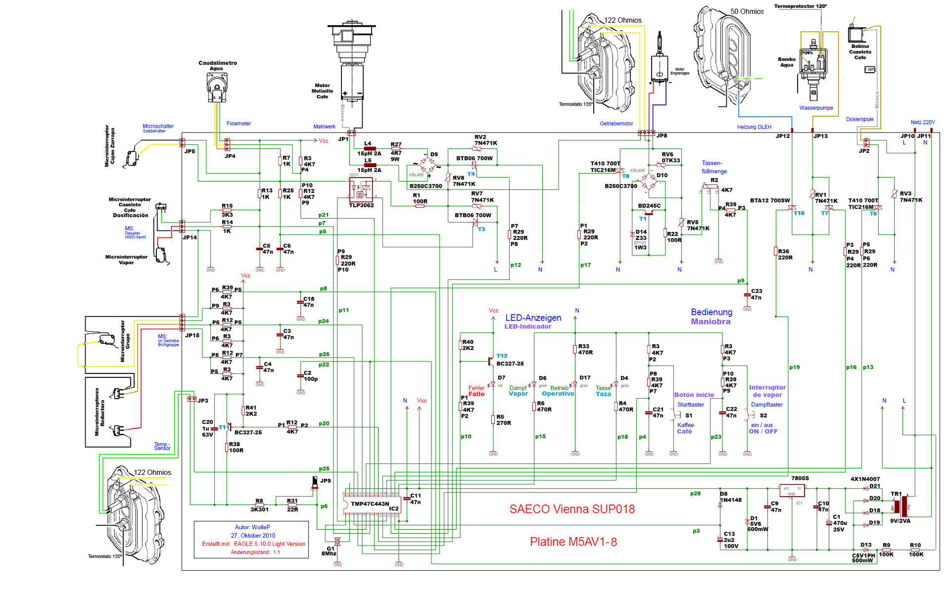

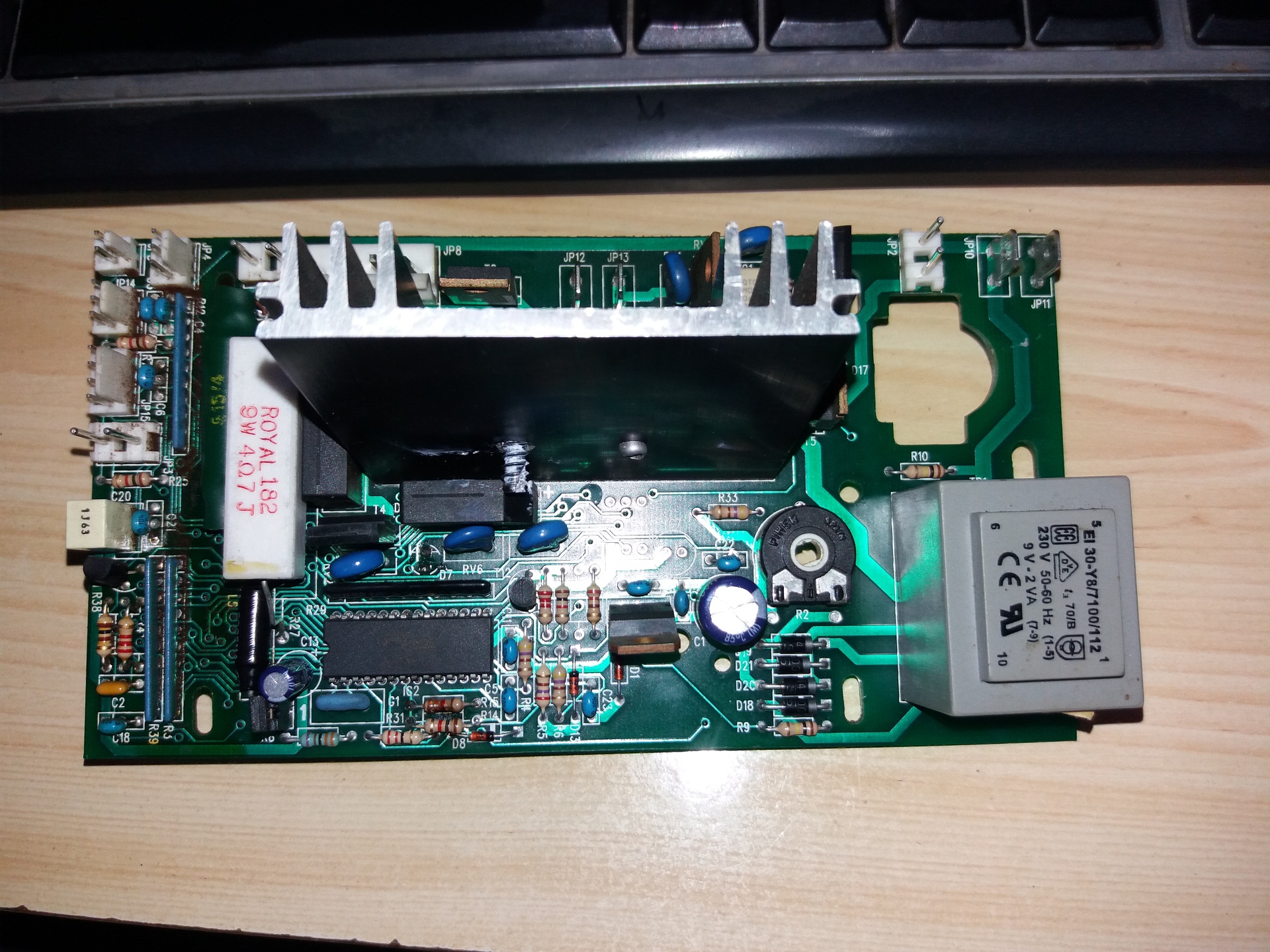

Saeco Vienna SUP 18 tip kávégép vezérlőpaneljével ( M5AV1-8) kapcsolatosan lenne kérdésem.
Működés közben a program félbeszakadt, és az adagoló csapóajtaját ( ez egy elektromágnessel működtetett egység ) alacsony frekvencián kis mértékben csapkodta. Közben a visszajelző LED-ek halványan világítottak.
Lekötöttem a csapóajtó egységet, és azt direktben 220-ról működtetve rendesen üzemelt. Ezután megpróbáltam többször áram alá helyezni a gépet, és egy durranás kíséretében egy 15 uH 2 A induktivitás (kapcs. rajzon L4 ) kormot köpött. Észrevettem ezenkívül, hogy egy 1K-s ellenállás (rajzon R14) is megégett.
A kormos égett alkatrészeket kicseréltem ( induktivitást 4 Amperest kaptam). Áram alá helyezve a panel, sajnos nem ad semmiféle életjelet. Fogyasztásmérővel mérve 6,5W teljesítményfelvétele van. Néhány percig áram alatt hagyva, egy 7805S jelű IC (talán stabilizátor) eléggé felmelegszik (kézzel alig lehet megfogni), zárlatot feltételezek, de nem tudom hol keressem.
Mellékelem a kapcsolási rajzot is, hátha valaki megnézi, esetleg tud javasolni valamit, hogy mit érdemes még ellenőriznem.
Köszönöm
(#) dB_Thunder válasza tibi330 hozzászólására (») Feb 22, 2020 /
A zárlat a proci belsejében lesz!! És ott is marad...

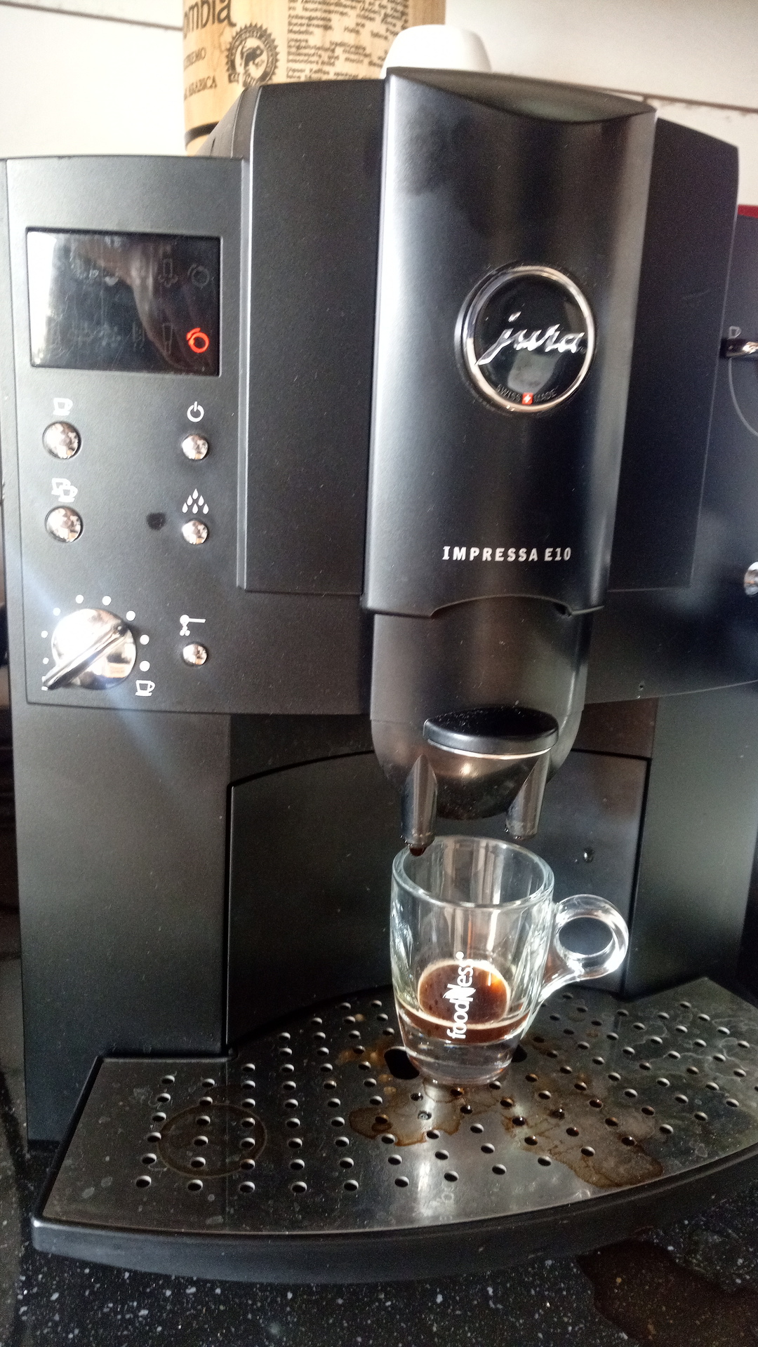

(#) JaBo hozzászólása Ápr 3, 2020 /
Üdvözlök mindenkit!
Egy Jura E10-es géppel kapcsolatban szeretnék segítséget kérni. Az utóbbi napokban a következő jelenséget produkálja a gép:
Bekapcsolás után az első kávé lefőzésénél elindul a folyamat (darálás, tömörítés stb.) de csak néhány csepp folyadék jön ki a kifolyón, utána megjelenik a jobb alsó sarokban egy ikon aminek a képét csatoltam. A kezelési utasításban nem találtam információt arra, hogy mit jelenthet. Ilyenkor a gőzölő csapot kinyitom, néhány másodpercig jön a gőz aztán az ikon eltűnik és ismét lehet főzni, most már normál adag kávét ad. Mai reggel már kétszer kellett ezt megcsinálni, utána főzött csak rendesen.
Szétszedtem a gépet de nem találtam semmi hibára utaló nyomot (folyás, égés, stb.). A kis csövek is tisztának tűntek, viszont ahogy így csináltam egy főzési ciklust, elég sok apró buborékot láttam mindegyik csőben. Légtelenítésre lenne szükség?
A gép használtan lett véve kb. egy éve, azóta eddig hibátlanul működött és szabályosan volt szervizelve. Néhány hete csináltam rajta először vízkőtelenítést mert kérte a gép. Lehet ezzel van összefüggésben a jelenség?
Üdv: János
