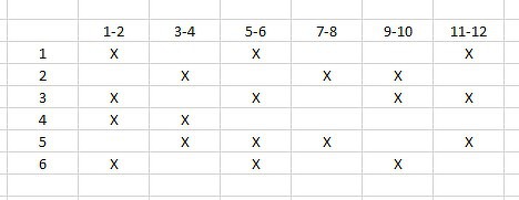

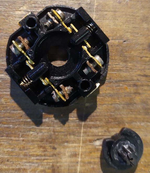

(#) Gpapa hozzászólása Márc 31, 2020 /
Köszönöm a válaszokat és nem kötekedésként, mert tényleg nem értek hozzá, de a nyitott és zárt állasnak nem a mellékelt ábrán levő a jele?
Sajnos a "minden állában csak egy érintkező van zárva" ezt nem lehet kivitelezni, mert az érintkezőket vezérlő tárcsa hatodik cikkelye üres csak, vagyis csak akkor van nyitott állás. Szerkezetről is raktam fel képet. De tényleg győzzetek meg, hogy én értelmezek rosszul.

(#) proli007 válasza Gpapa hozzászólására (») Márc 31, 2020 /
A típust amit belinkeltél azt mutatja hogy 6 érintkező van. A képen látható, hogy 6 arretálási pont van, egy bevágás van a működtető tengelyen, Tehát egyszerre csak egy érintkező van zárva forgatáskor. Egy tárcsán a szemközti érintkező van elhelyezve pld. ez lehet az 1-4-es vagy pld. a 2-6-ps állás. Minden tárcsa működtetője egy állással odébb van összeállítva. Akkor van 6 állás, 6 érintkezővel.
De a kapcsolót számtalan formában össze lehet állítani és ha már szét volt szedve, akármi is lehet.
Köszi, de ez egy váltókapcsoló 1-0-2 állásban, de nem a belseje, ami amúgy sem lenne jó, mert igaz, hogy 3 pár pólusa van, de ez max irány vagy fesz váltó lehet. De tényleg nem értek hozzá!
(#) Gpapa válasza proli007 hozzászólására (») Márc 31, 2020 /
igen ez a probléma. 5 variáció lehet szektoronként, ami 3. létezik egy táblázat, ami volt is nekem több kapcsolótípushoz, de sajnos nincs meg és a gugli sem barátom benne
Őszintén fogalmam sincs mit szeretnél és mi a gondod.GANZ KK
(#) Gpapa válasza proli007 hozzászólására (») Ápr 1, 2020 /
Köszi a linket, ismerem. Próbálom jobban összefoglalni: Kapcsolót javítás/takarítás céljából szétszedtem, de a működtető tárcsa állásának jegyzete elveszett. Így nem tudom helyesen összerakni, vagyis nem tudom, hogy mi lenne a helyes pozíció. Például: ha az első állást nézem, ahol az 1-2 a nyitott pozíció és a negyedik állásban a 3-4 a nyitott (ezek azonos szektorban vannak) , akkor is 5 variáció jöhet számításba.
Létezik egy táblázat, amit nem találok sehol, ami megmutatja, hogy melyik fokozatban mi van zárt/nyitott állapotban. A kép csak példa, de így néz ki.

(#) Gpapa válasza Gafly hozzászólására (») Ápr 1, 2020 /
Igen megvan, hogy fénykép rajz készítése, de olyan is előfordul, hogy véletlen törlődik, elvész. Törlődött :/
Hegesztőtrafó fokozat kapcsolója.
(#) Gafly válasza Gpapa hozzászólására (») Ápr 1, 2020 /
Akkor csak össze tudod legózni, első hallásra annyira nem agysebészet.
Kocsmába úgysem tudsz menni, tehát ráérsz.
(#) proli007 válasza Gpapa hozzászólására (») Ápr 1, 2020 /
Akkor ez egy "speciális kapcsolási program" igénye szerint összerakott kapcsoló. Így ha Te nem tudod melyik állában melyik érintkező zárt, én sosem fogom azt Neked megmondani.
Amúgy az utolsó mondatod volt az első ami információt is tartalmazott.. Ha leírod a hegesztő típusát is, akkor esetleg van esély, hogy valaki tudja, hogy mit kellene tudni a kapcsolónak. Vagy van ilyen gépe és megnézi neked.. Mert részemről sajnos itt a vége.
Nevenics 160A-s gép. A KK0-20-6037 egy fokozat kapcsoló, több más gépbe is építhető nem csak hegesztőbe, így "Amúgy az utolsó mondatod volt az első ami információt is tartalmazott." hát....
(#) Ge Lee válasza Gpapa hozzászólására (») Ápr 1, 2020 / 1
Nem követtem az előzményeket, de ha hegesztő fokozatkapcsolóról van szó, az általában kétféleképpen lehet bekötve. Vagy a legegyszerűbben, azaz van egy primer tekercs leágazásokkal, és a kapcsolóval ezen leágazások között váltasz, vagy pedig két primer van, és a kapcsoló mindkét primer rész leágazásait váltja egyszerre, ez nyilván attól (is) függ hogy hány áramkörös a kapcsoló.
Ha már nem rajzolódott fel a kapcsoló bekötése szétszedés előtt akkor utólag nem a kapcsoló érintkezőit kell nézegetni mert abból semmi nem fog kiderülni, hanem magát a trafót. Egyszerű multiméteres feszültségméréssel kideríthető a trafóról minden, abból meg a kapcsoló bekötése, már ha tudja az ember hogy mit és miért mérjen.

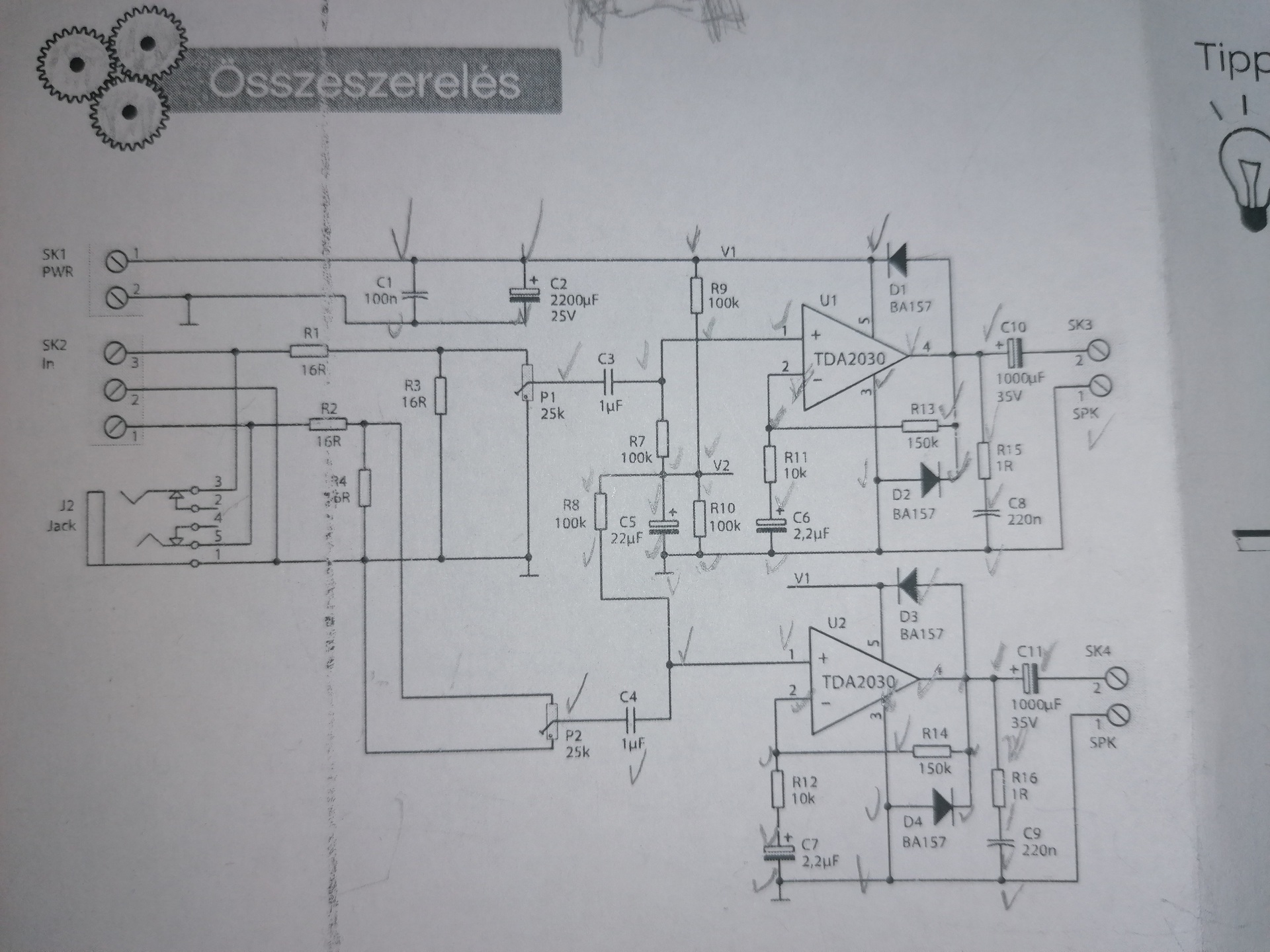

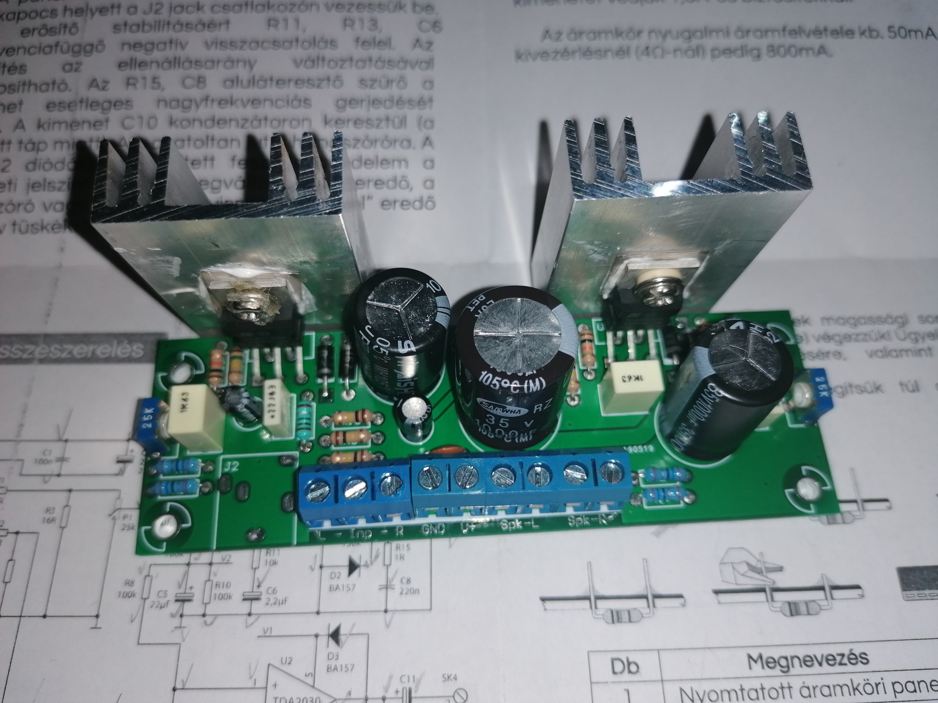

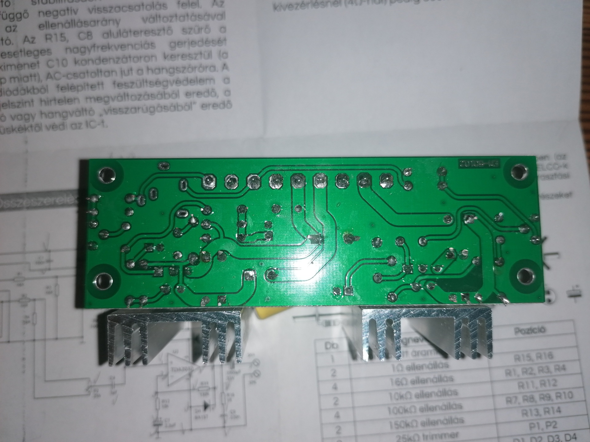

Egy kis segítségre lenne szükségem az alábbiban.
Rendeltem egy kis végerősítő KIT-et (ezt: Link).
Úgy alapvetően a forrasztás, multiméter, elektronika nem ismeretlen számomra, egy ilyen KIT-es építésen már sikeresen túl is vagyok.
A problémám jelenleg az, hogy az összeszerelés után egy adapter segítségével kapcsolatam rá 18V-ot (leírás alapján 8-24V táp szükséges) és mielőtt bármit is rákötöttem volna, elkezdtem mérni és sajnos azt kellett látom, hogy mind a két csatornán 9,7V egyenfeszültség van, ami szemrebbenés nélkül égetné le a hangszórót.
Mivel a kapcsolási rajzot is mellékelték ezért az alapján az egészet végigmértem, hogy a forrasztások jók-e és elvileg igen.
Mielőtt a szerelésnek nekikezdtem volna, nem csak az ellenállásokat, de kondit, diódát, mindent kimértem, hogy ha lenne hibás alkatrész, azt ne utólag kelljen megkeresni, így azok is rendben voltak.
Próbáltam végig figyelni rá, hogy ne melegítsek túl egy alkatrészt sem (ezzel eddig nem volt gond).
Én az adapterre gyanakszom, mint bűnös, pontosabban a saját értelmezés / tapasztalatlanságomra:
Táp gyanán egy "GND" és egy "V+" van megadva ezért én úgy kötöttem be, hogy az adapter "-" pólusát raktam a "GND"-re a "+"-ot pedig a "V+".
Kérdés mit rontok el? Rossz az adapter? (fordítva biztos nem lehet kötni, mert az elektrolit kondi elszállna). Esetleg valamelyik alkatrész hibás?
Válaszotok és segítségetek előre is köszönöm!

(#) vargaf válasza OssiaN21 hozzászólására (») Ápr 1, 2020 /
„a kapcsolási rajzot is mellékelték”
Ha mellékelték miért nem tetted fel ide? Könnyebb lenne segíteni és két jó felbontású fénykép is jól jönne a megépített áramkör alkatrész és fólia oldaláról.

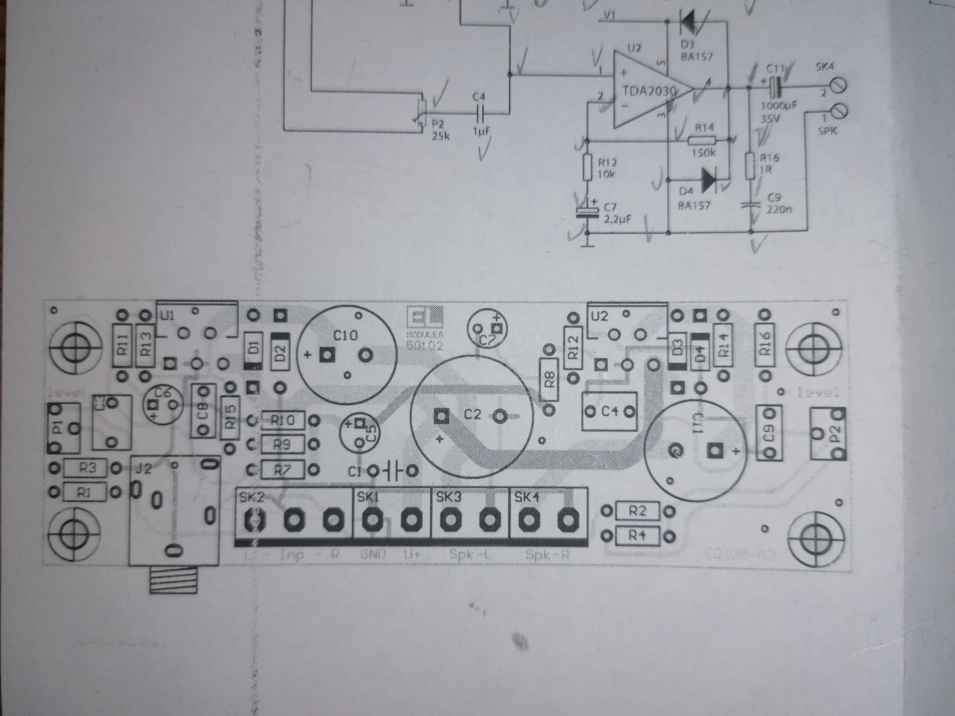

(#) OssiaN21 hozzászólása Ápr 1, 2020 /
Szia,
bocs, jogos.
Mellékelten.
Köszi előre is, hogy foglalkozol vele!
„mind a két csatornán 9,7V egyenfeszültség van”
Ezt a feszültséget hol méred? Az SK3 és az SK4 kapcsok két kivezetése között?
Ha az alkatrész oldalti képet nézed nézed akkor a jobb 1-2 és 3-4-en. Tehát Spk-L és Spk-R-en, tehát igen.
Tegyél a kimenetekre egy-egy 4,7 ohm 10 W terhelést és akkor mérj feszültséget ott.
