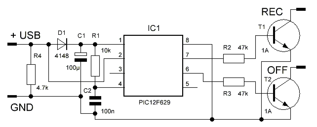

(#) jdani hozzászólása Ápr 4, 2020 /
Üdv. Mi az a feszültség, amin egy 12F629A még működik?
Végülis amit konkrétan tudni akarok, működhet-e stabilan a mellékelt rajz?
(#) nedudgi válasza jdani hozzászólására (») Ápr 4, 2020 /
2V, 4MHz frekvencián. Az adatlap szerint. Microchip PIC12F629 a helyes típusszám.
A 47 kΩ túl nagy szerintem, a tranzisztorokat nem tudja telítésbe vezérelni.

(#) menyus válasza jdani hozzászólására (») Ápr 4, 2020 /
Lehet roszul tudom, de úgy emlékszem hogy a bemenetek nem tolerálják a VDD nél nagyobb feszültséget. Márpedig a soros dióda a tápfeszültségen feszültség esést okoz, a PIN2 pedig a dióda elé van kötve direktben, tehát ott a VDD nél nagyobb feszültség van jelen. Javítsatok ki ha tévedek, és sorry. De úgy emlékszem nekem volt már ebből gondom régebben.
A hozzászólás módosítva: Ápr 4, 2020

(#) Bakman válasza menyus hozzászólására (») Ápr 4, 2020 /
Jól tudod.
(#) Hp41C válasza jdani hozzászólására (») Ápr 4, 2020 /
Tegyél a +USB és a 2. láb közé 100k ellenállást.
