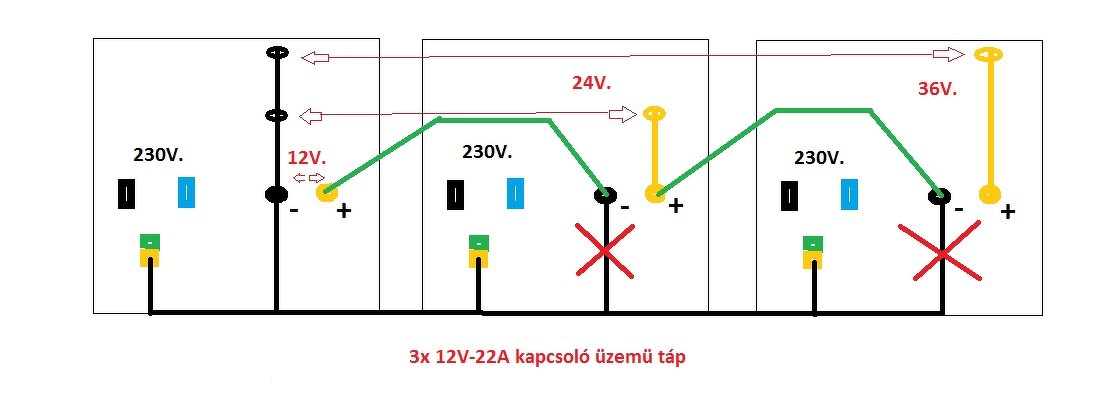

Van három egyforma tápegység a képen rajzolt kapcsolás szerint bekötve biztonságos-e és működhet-e?

Védőföldek csak a primer oldalon legyenek bekötve (plusz a legnegatívabb pontra is bekötheted). Ezek után sorba lehet kötni a 12V-os tápokat. Ha nem vagy biztos magadban, bekapcsolás előtt mérjél rövidzárlatot a kimeneteken multival. Ha egy földelés mégis megmaradt, akkor ott sípolni fog a műszer.

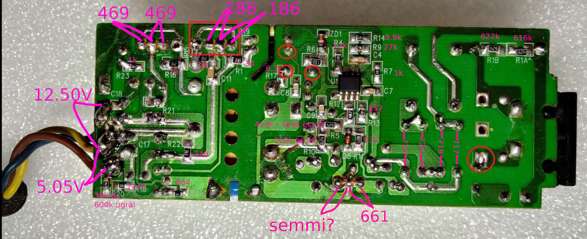

Nem volt még időm mérni az alkatrészeket, napokban jelentkezem a fejleményekkel.

Ezeket tudtam megmérni, az egyik helyen "semmit" jelzett a műszer. Gyanítom, hogy az az alkatrész hibás.

Hello! Épp ma láttam egy videót egy szinte ugan ilyen táp javításáról. Az itt látható utolsó képen, a hűtőborda jobb felső sarkában látható 10µF/50V-os elkó volt hibás. Egy 10µF/100V-os kondit tett bele helyette. (Lehet csak az volt kéznél..) Minden esetre ez után működött..

A képen amire hivatkozol, 1 db kék színű 222M 1kV jelű kermámia kondenzátort találtam. A 4 db elkót már cseréltem. Lehet, hogy félreértettem, bekarikáznád légy szíves melyikre gondoltál?

Nem tudom bekarikázni, mert ezen a gépen nincs semmi. De ezen a képen a trafó bal felső sarkán látod a fekete kondi tetejét és felette egy diódát. Arról van szó.

Köszi, megvan. Rossz hűtőbordát néztem.

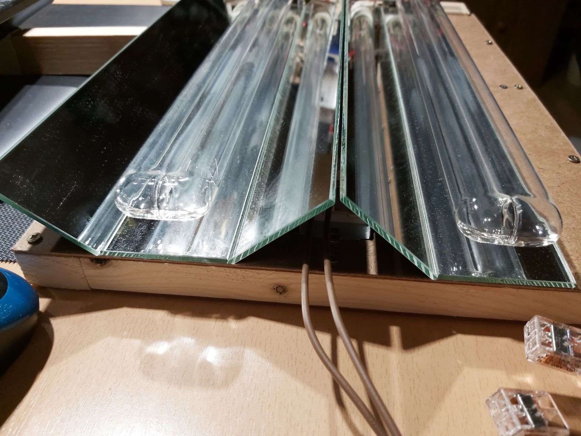

A kérdésem inkább fizikai-optikai jellegű, arra lennék kíváncsi, hogy a normál 3mm vastag üvegű tükör képes-e visszaverni az UV sugárzást? Egészen pontosan 254nm-es hullámhosszról van szó.
A neten keresgélve azt megtaláltam, hogy a normál úgynavezett "soda-lime glass" üveg olyan 300nm alatti hullámhossz esetén már szinte semmit nem enged át.
De mi a helyzet a normál tükörrel? Az üveg egyszerűen elnyeli a fényt? Hova tűnik az energia? Melegíti az üveget? Egy germicid cső mögé szeretnék egy visszatükröző lapot tenni, hogy a hátra irányuló fénysugarakat is előre visszaverje.

Ha nem veri vissza, akkor elnyelődik, és melegíti.
Használj fém tükröt. Egy sima lapra rákasírozott alufólia is nagyon sokat visszaver.

Pedig olyan jó kis tükröket építettem köré. Lehet, hogy be kéne vonnom a tükröt alufóliával, jól rásimítva. Csak mivel tudnám az üvegre ragasztani? Olyan ragasztó kellene, ami nagyon vékony rétegben terül, de nem pillanatragasztó.
(#) zoka válasza Epu2 hozzászólására (») Ápr 9, 2020 /
Jó lenne, csak ez egy 38cm hosszú cső. Olyasmi lemez kellene, ami az újabb fajta neoncsöves armatúrákban van. Nem gondoltam volna, hogy a tükör nem veri vissza a fényt, pontosabban, az üveglep elnyeli
(#) zoka válasza zoka hozzászólására (») Ápr 9, 2020 /
Öntapadó alumínium ragasztószalag vagy légtechnikai szalag jó lehet?

A sörkollektor építő fórumokon biztosan találsz részletes leírást, hogy ők hogyan ragasztják fel a grillfóliát a kollektor hátlapjára. Úgy tudom, hogy valamilyen sziloplasztot kennek szét vékonyan, és abba simítják be a fóliát. Mondjuk ők nem üvegfelületre ragasztanak, hanem jellemzően OSB lapra.
Az öntapadó alumíniumszalag szerintem a legjobbnak tűnő választás.
