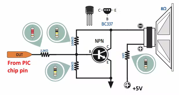

Erősen kísérleti jelleggel: "erősítő" egy bontott NPN tranzisztorral és három ellenállással. Jelenleg 6V-ot kap, elég gyenge a hangerő, de legalább valamennyire működik (a tranzisztor típusa nem olvasható).

(#) lazsi válasza Udvari Zsombor hozzászólására (») Jún 18, 2024 /
A rajzon 8Ω-os hangszóró szerepel, amit te használsz, az "nagyimpedanciás", talán 200Ω - 1kΩ. Valószínűleg emiatt gyenge a hangerő...
(#) vrbr válasza lazsi hozzászólására (») Jún 18, 2024 /
Mondjuk a bemenetre (a 2,2K elé) ajánlatos lenne egy kerámia vagy
fólia kondenzátor, (1-10uF) mivel ha alacsony ellenállású jelforrást
kap az erösitö a B-E feszültség jóval az ajánlot 0,6 volt alá kerül...
(Mivelhogy söntölödik a B-E közti 100K ellenállás.)
A hozzászólás módosítva: Jún 18, 2024

(#) Udvari Zsombor válasza lazsi hozzászólására (») Jún 18, 2024 /
Próbáltam ~6Ω hangszóróval is, azzal se volt jobb. A rajzot mellékeltem, amit követtem, innen származik. Mit rakjak még hozzá?
(#) proli007 válasza Udvari Zsombor hozzászólására (») Jún 19, 2024 /
Hello! A2,2k helyett tegyél egy 10..47µF-os kondit. (A + a bázis felé)

(#) Udvari Zsombor válasza proli007 hozzászólására (») Jún 19, 2024 /
A rajzot nézve a kondi + lábára menjen a hangjel pozitívja? 10µf és 47µf között bármekkora jó?
(#) proli007 válasza Udvari Zsombor hozzászólására (») Jún 19, 2024 / 1
A hangjelnek alapvetően nincs pozitívja. De az attól függ, hogy melyik pont a pozitívabb DC feszültségű, a bázis, vagy amiről hajtod. De gondolom, valami füles kimenetről hajtod. (Nem PIC-ről, mint ami a cikk ír.)
Egyébként a kondi a DC-t választja le és az alsó határfrekit befolyásolja. De már 10µF-nál is kb. 100Hz az alsó freki. A Hallgató, meg kb. 300Hz-től él, mert telefon.
Amúgy az a gond, hogy egy tranyónak kicsi a bemeneti impedanciája és a soros 2,2k így csökkenti a jelet. A füles kimenet meg kb. 32 ohm, az meg tudja hajtani a tranyót. A bázis-emitter közötti ellenállásra sincs szükség, de hallgató esetén a soros 10 ohmra sincs..
Betettem 10µf 50V kondit a 2.2kΩ helyett, nem hozott javulást. Átépítettem az egészet eszerint, továbbra is 6V a tápfesz, rendes 6Ω hangszóró van rajta.
Ez már szépen működik, adhatok rendesen bemenő jelet, nem torzít, viszont a hangerő még kissé alacsony. Így mit módosítsak?
(#) pipi válasza Udvari Zsombor hozzászólására (») Jún 19, 2024 /
Ez a kapcsolás szerintem inkább gyengítő mint erősítő...
Te mindig olyan kapcsolásokat linkelsz be, ami egy mikrokontrollerhez való csipogó.
De azt nem árulod el, hogy mivel hajtod és mit vársz el tőle. Egy szem tranyóval, nem sokra tudsz menni. Belinkeltek Neked több három tranyós kapcsolást. Annak az előnye, hogy az első tranyó erősít, a hátsó kettő pedig csak impedanciát illeszt. Mert feszültségre és áramra is szükség van hogy szóljon egy hangszóró.
De ha 6V a tápfesz, akkor abból le jön a végfok maradék feszültsége, ez tranyónként (alul-felül) kb. 1V. Tehát a kimeneti feszültség csúcstól csúcsig mért értéke, maximum 4V lesz. Ennek effektív értéke (ami munkát végez) 4V/2/1,42=14Veff Ha a hangszóród 6 ohm, akkor a kimeneti teljesítmény csúcsértéke U*U/R=1,4V*1,4V/6R=330mW. Tehát egy zsebrádiónál nem lesz hangosabb sosem. És ez az optimum..
Na ebbe kell gondolkodni, meg hogy mi a jelforrás és az mekkora feszültséget tud leadni, hogy az erősítést hozzá lehessen igazítani..
