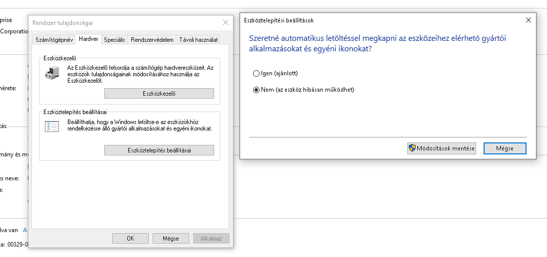

Van egy Lenovo ideapad 330 laptopom.
Pontos típusa: 81DE00X0HV
Honnan lehetne letölteni a megfelelő drivereket hozzá?
Ebben egy AMD VGA (2GB) van, de az illesztőprogramok között csak az alaplapi (intel) illesztőt találtam meg.
A Lenovo oldalán letöltöttem az egyiket hozzá, de sajnos nem lehet rá feltelepíteni.
Ezt írja ki: "Pnputil result.txt for more details"
Mitől lehet ez?
Ha a wifi drivert akarom telepíteni akkor is azt az üzenetet kapom...
Előre is köszi a segítséget!
(#) menyus válasza elektronika95 hozzászólására (») Ápr 13, 2020 /
Azt a .txt t el kene olvasni mert abban van a hiba oka kireszletezve szerintem.

(#) antiktelefon válasza elektronika95 hozzászólására (») Ápr 13, 2020 /
Ezek a drivereid.
De Lenovonál érdemes az automatikus telepítőt leszedni, elintéz mindent egybe.
Ha ezekkel is hibát dob, akkor a hibaüzenetet töltsd fel.

(#) bbb válasza elektronika95 hozzászólására (») Ápr 13, 2020 /
A lenovo oldalon sorozatszám alapján megmondja mi került gyártáskor a gépedbe és azokhoz pont ott le is tudod szedni az illesztőprogramokat. Ez elég jól meg van náluk csinálva, gyári cikkszámokkal az alkatrészekhez, ha esetleg bármit is javítani (cserélni) kellene benne, sőt még az elérhető kompatibilis alkatrészeket is megtalálod ugyanott.
(#) bbb válasza vladcepes hozzászólására (») Ápr 13, 2020 / 1
Mert kézzel kell telepíteni, nem szabad hagyni, hogy automatikusan válasszon. Amikor régebbi, vagy más gyártó illesztőprogramját akarod ráerőltetni egy hardverelemre, akkor mindig a kiválasztom a számítógépen található listából pontot kell választani, majd kézzel megadni melyiket akarod telepíteni.
Ha hagyod, hogy ő keresgéljen, akkor megnézi, hogy a már mentett beállítások közül van-e olyan, ami neki tetszik, végignézi a hardverazonosítókat a telepítőkészletekben és megnézi a dátumot is, hogy mikor lett kiadva. Ha más a gyártómegjelölés, az még nem okoz neki nagy gondot, de ha a dátum régebbi, akkor még véletlenül se fogja azt telepíteni automatikusan és ilyenkor kapod meg a már a legjobb... üzenetet.

(#) menyus hozzászólása Ápr 14, 2020 /
ezzel kapcsolatban...
Privátban megkaptam a .txt fájl tartalmát:
" \Source\Graphics\iigd_dch.inf PnpUtil return code 1 "
Az inf amire hivatkozik pedig a mellékletben található. "Több szem többet lát alapon" felteszem ide elektronika95 fórumtársunk helyett.
A VGA drivert sérelmezi a win ahogy látom. De nekem itt megáll a tudomány, én is azt javasolnám keressen megfelelő drivert amit megeszik a válogatós opsys. Tényleg... milyen oprendszer fut a gépen? 32 vagy 64 bit win7....10...stb? Mert nagyon nem mindegy a driverek esetében sem.
iigd_dch.inf
(#) antiktelefon válasza menyus hozzászólására (») Ápr 14, 2020 /
26.20.100.7262 Driver volt, ez a hozzá való tényleg, win10 64 bitre (nekem is küldte).
A legújabb intel driverre azt dobja, nem kompatibilis a procival... (26.20.100.7985)
Lehet régi a win telepítő, amit használt, vagy valami egyéb gond van, mert általános videokártyaként jelenik meg csak neki.
Megérne egy próbát egy másik teszt SSD-vel, ha van kéznél.
