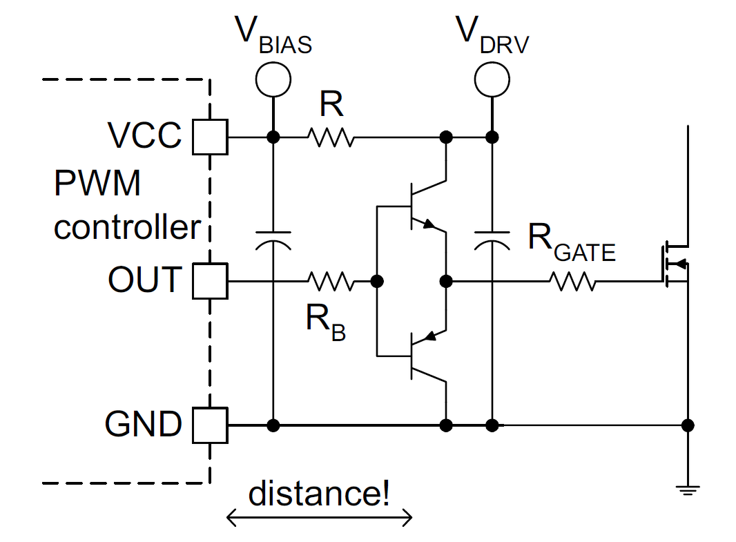

Egy TCI gyújtást szeretnék megvalósítani mikrokontrolleres előgyújtás vezérléssel és IGBT végfokkal. Az uC résszel egyenlőre semmi gond nincsen, viszont az IGBT az uC felől kapott 5V-os jelre nem nyit ki. 12V Uge feszültségre kinyit. Az IGBT adatlapját átböngészve az IGBT-nek a gyújtótrafó működési paraméterein (U, I) ki kellene nyitnia az uC jelére, mégsem teszi. Esetleg valami tippet tud valaki adni, hogy mit rontottam el? Az is lehet, hogy az adatlapot értelmeztem rosszul. Az IGBT típusa IRGB14C40L.

Hogy mekkora soros ellenálláson keresztül vezérled a gate-t ? Egyáltalán nem nyit ki vagy csak késve ?
(#) Vacok válasza latyakosa hozzászólására (») Máj 5, 2020 /
A vezérlést ennek a kapcsolásnak a mintájára építettem meg. Egyáltalán nem nyit ki. Próbáltam azt is, hogy az 560 ohmot és az 1nanot elhagytam, akkor sem nyitott ki.

(#) latyakosa válasza Vacok hozzászólására (») Máj 5, 2020 /
A 330 és 560 ohm egy soros feszültségosztót képez. Így még a pic kimenetén lévő 5V-t se kapja meg a gate csak 3.1V-t. Nem csoda hogy nem nyit ki .
Kellene egy tisztességes meghajtás annak a gate-nak.
Pl egy ilyen ha diszkrét alkatrészekből építkezel vagy gate driver ic. Valamint a gate drivert inkább a 12V-ról járatnám.

(#) Vacok válasza latyakosa hozzászólására (») Máj 6, 2020 /
Ez is jó lehet? Vdd 5V, Vcc és VDC pedig 12V.
(#) ferci válasza Vacok hozzászólására (») Máj 6, 2020 /
Elvileg jó, ha az emitter legalább fel tud ugrani ( Vdd-Uf led ) volt fölé valamivel.
Ez Vin= 5 voltot igényel kb., kevesebb rizikós.
Biztosabb lenne, ha a TLP ledje a kollektorban lenne sorban pl. 470...680 ohmmal és egy BC a hagyományos módon lenne vezérelve ( Rb soros 3k3, Re=0 ohm. ).

Persze persze, az IGBT oldal, ami jelenleg érdekes számomra, mert abban még sok tapasztalatom nincsen. Az optcsatoló ledjét egy soros ellenálláson keresztül közvetlenül az uC egyik I/O lábáról hajtanám meg. A kapcsolásban szereplő tranzisztort elhagynám. Rgate mekkora értékű legyen?
A hozzászólás módosítva: Máj 6, 2020
Oké.. a TLP melletti 100 n nagyon közel legyen a tápjához.
Az igbt kollektorra inkább nagy zenereket rakjál, mert a parelel 1N4007 semmit nem ér ott ( belül ott van úgyis egy gyorsabb dióda.. )

(#) Vacok válasza ferci hozzászólására (») Máj 6, 2020 /
Köszi a segítséget ☺️
Rgate 10 ohm elég.
