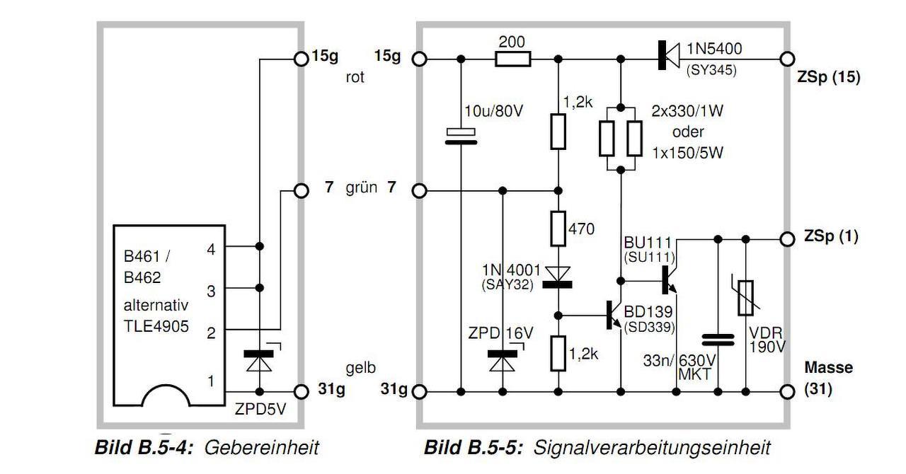

Egy régi hozzászólásban találtam a csatolt két kapcsolási rajzot. Láttam, volt aki megépítette magának. Mivel a NYÁK tervezéshez nem értek, megkérdezem, valakinek nincs meg a jobb oldali vezérlő NYÁK terve? Előre is köszönöm!
