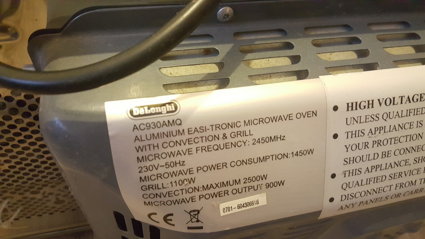

Nehéz ügy..részemről..de lehet, hogy nekiugrom. A tányértekerő háromágú műanyagot megtekergettem kézzel, nincs kattogó _ foghiányra utaló _ hang. Most nem megy, de lehet, hogy reggel ( mint eddig jó párszor ) simán forog a tényér. A Típusa: AC930AMQ, fotó.

Hát..már nem indul el a mikró..sajnos. Nincs kapcsolási rajz, de a típus alapján esetleg valaki nem tudná megszerezni? DéLonghi AC930AMQ

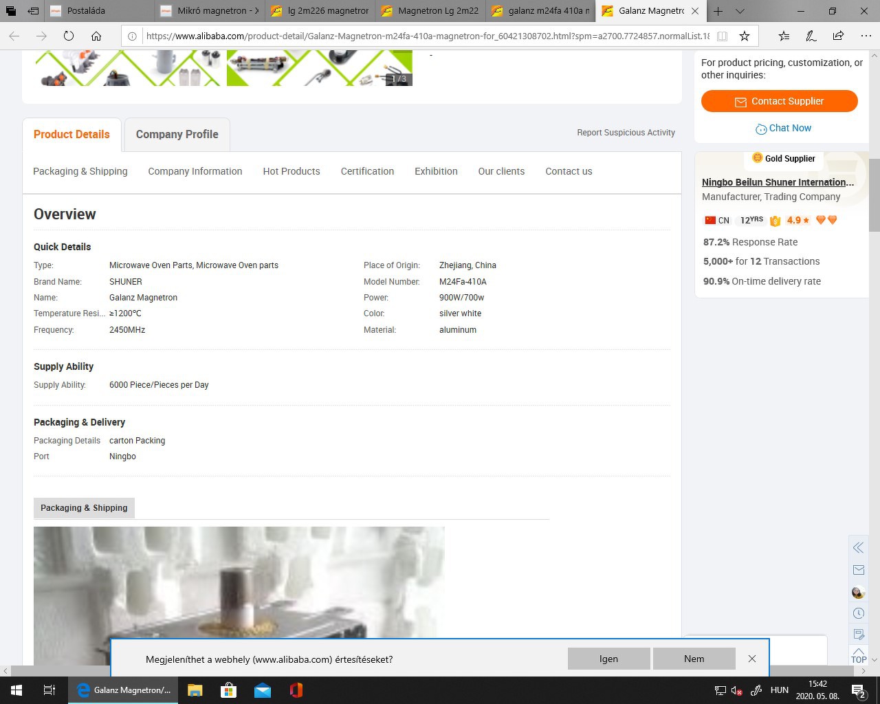

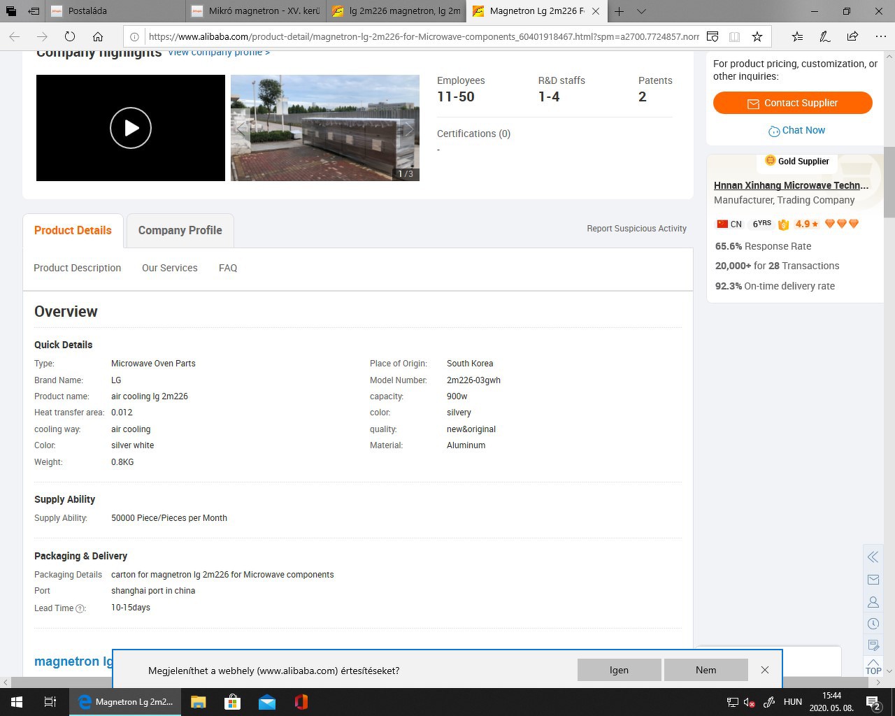

(#) ftirius hozzászólása Máj 8, 2020 /
Az lenne a kérdésem, hogy lehet-e tudni a magmetronon lévő számból, hogy cserelhetőek e egymással?
Pl. a 2M226 -os cserélhető e M24FA-410A -ra?
(#) ftirius válasza ftirius hozzászólására (») Máj 8, 2020 /
Találtam mindkettőről "adatlapot".
Így vajon csereszavatosak? Vagy nem csak a teljesítmény számít?

(#) yulo5310 válasza ftirius hozzászólására (») Máj 21, 2020 /
Nyugodtan cseréld,a teljesítmény a lényeg. Én ezzel nem szoktam tökörészni,általában csereszabatosak. Na meg a fefogató furatok poziciói!
A hozzászólás módosítva: Máj 21, 2020
(#) ftirius válasza yulo5310 hozzászólására (») Máj 22, 2020 /
Megtörtént, működik
