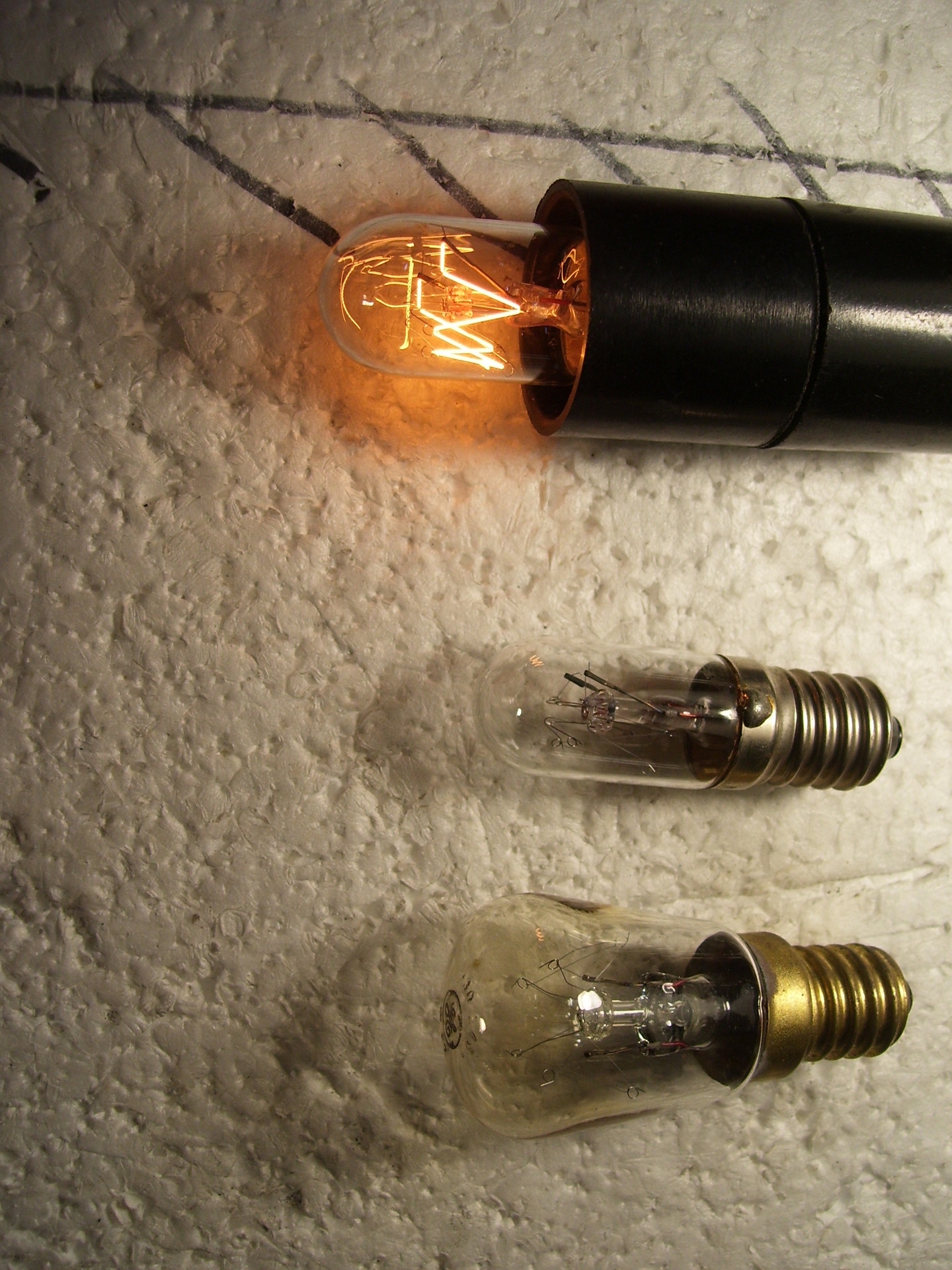

(#) Macsek71 válasza Gafly hozzászólására (») Ápr 17, 2020 /
A "hűtőszekrény-izzó"ra hasonlít leginkább, de az eredetin nincs teljesítmény jelölés, a 7W-os meg szerintem nagyon melegszik ...
Egyébként egy gyertya alakú lámpatest, ahol sárga folyadékban mozgó apró csillogó lapocskák az effekt...
(#) Gafly válasza Macsek71 hozzászólására (») Ápr 17, 2020 /
Szerintem nyugodtam próbáld ki diódával. Még első körben szét sem kell szedni a próbához.

(#) Patópali válasza Macsek71 hozzászólására (») Ápr 17, 2020 /
Esetleg ilyen?
A nagy varrógép izzó kb 15 W a vékonyak 5-7W.
Utóbbi méretei:
Üveg átmérő 15,5mm
Teljes hossz: 520mm
Üveg hossz: kb250mm
E14 foglalat
Az utóbbira gondoltál?
Kisebb Watt -számú nem kapható, de ki tudja............

(#) Patópali válasza Gafly hozzászólására (») Ápr 17, 2020 /
Amit linkeltél sokkal nagyobb az üvegbúrája!Még mindíg az 5-7W -ról szól a történet és nem15W -ról. És itt a méret a lényeg, meg a hőtermelés, de szerintem az 5-7W- ba lehet nyugodtan gondolkodni. Egyszer volt a kezemben gömb alakú ilyen kis izzó ami 220-as, E14 -es volt, de hány Wattos volt már nem tudom.
Nekem meg van egy ajándékba 5-7W-os ami a képen van!

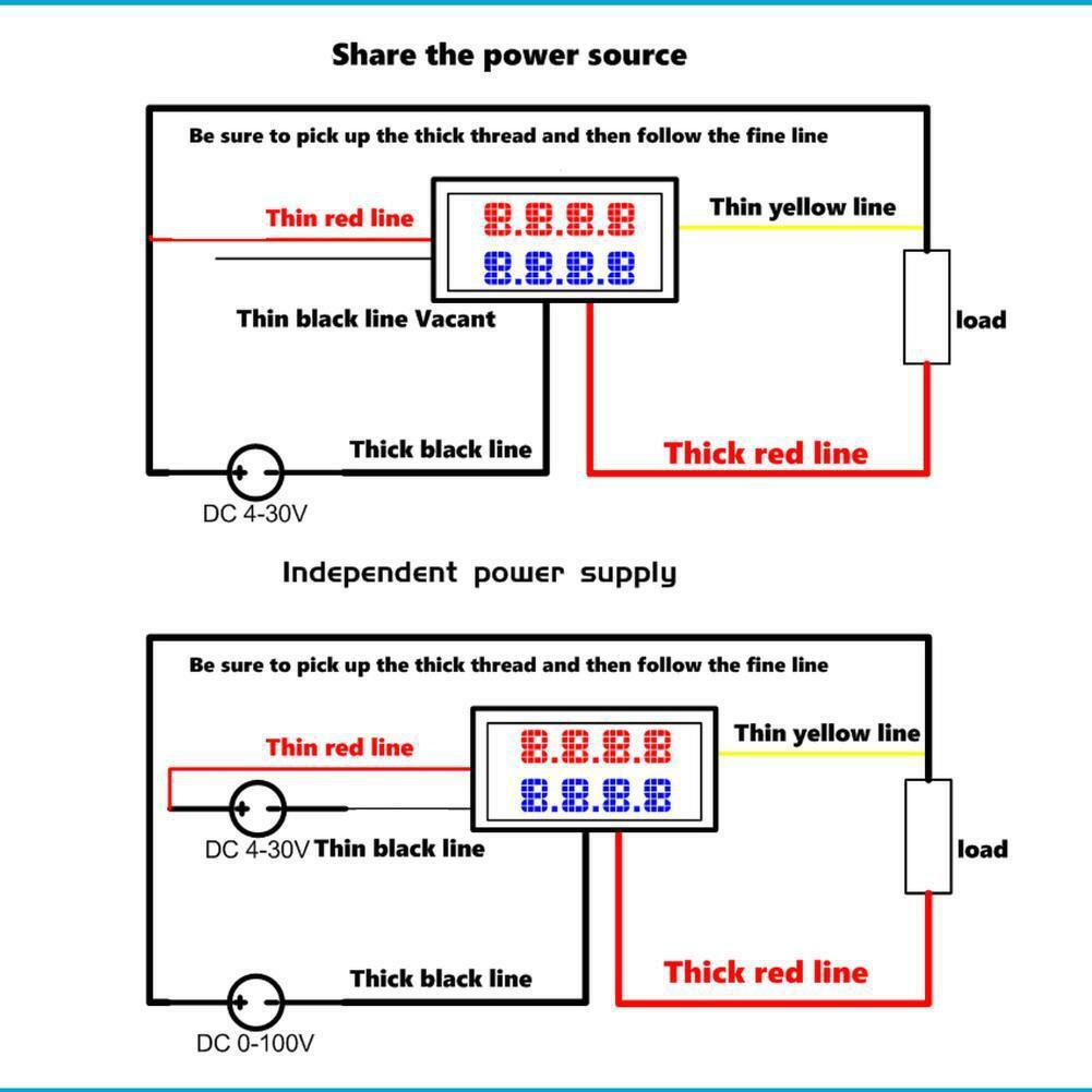

(#) Tambi hozzászólása Ápr 18, 2020 /
Kedves Fórumtársak!
Hogyan van bekötve a mellékelt műszeren BELÜL a feszültségmérő egység (mellékelt pdf)? Az árammérő "elé" (1.), vagy "mögé" (2.) Ha 1., akkor nem a "valódi" U_RT feszültséget muatatja , hanem UT-t...
(pl.: https://www.ebay.com/itm/0-28-DC-0-100V-0-10A-LED-Four-Digits-Curre...daR1Ie)
Köszönöm szépen!
(#) Macsek71 hozzászólása Ápr 18, 2020 /
Srácok !
Aranyos ahogy itt összekaptatok
Szumma :
Van egy közel 20 éves éjszakai fényem . Kiégett benne az izzó . Nincs rajta semmi azonosító felirat .
Méret és feszültség (hálózat) alapján a hűtőszekrény izzó (Link) hasonlít rá .
De: sok a 7W teljesítmény (hamar és nagyon meleg, illetve "meleg"szaga van), és pillanatnyilag nem áll módomban kisebb izzót keresni...
Kipróbáljuk a diódás teljesítménycsökkentéses trükköt és meglátjuk
Köszönet a segítségért !
(#) Gafly válasza Macsek71 hozzászólására (») Ápr 18, 2020 /
A diódával valamivel több marad az izzón, mint a fele.
Nyugodtan próbáld ki, a jelenlegi állapotnál biztosan jobb lesz.
(#) proli007 válasza Tambi hozzászólására (») Ápr 18, 2020 /
Hello! Elé, de a mikrokontroller le tudja vonni a söntön eső feszültséget a feszültségmérő mért értékéből..
(#) Tambi válasza proli007 hozzászólására (») Ápr 18, 2020 /
Köszönöm, Proli007! Ismét Te segítettél!
