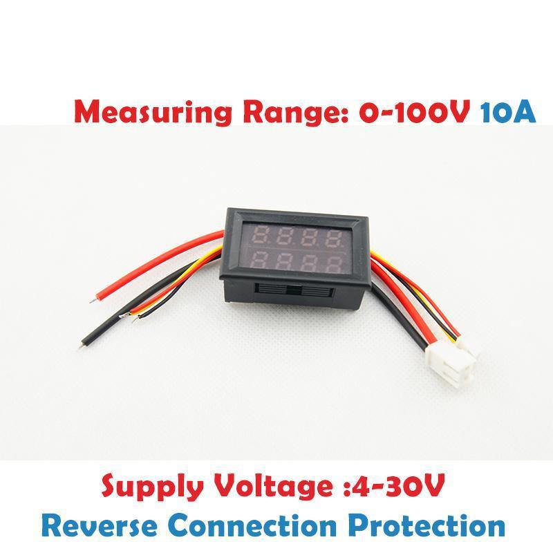

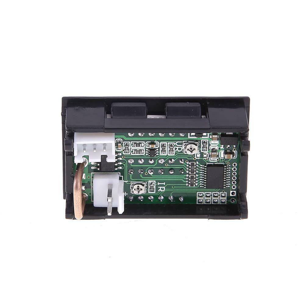

Hogyan van bekötve a mellékelt műszeren BELÜL a feszültségmérő egység (mellékelt pdf)? Az árammérő "elé" (1.), vagy "mögé" (2.) Ha 1., akkor nem a "valódi" U_RT feszültséget muatatja , hanem UT-t... (pl.: https://www.ebay.com/itm/0-28-DC-0-100V-0-10A-LED-Four-Digits-Curre...daR1Ie) Köszönöm szépen!

Hello! Elé, de a mikrokontroller le tudja vonni a söntön eső feszültséget a feszültségmérő mért értékéből..
Köszönöm, Proli007! Ismét Te segítettél!
