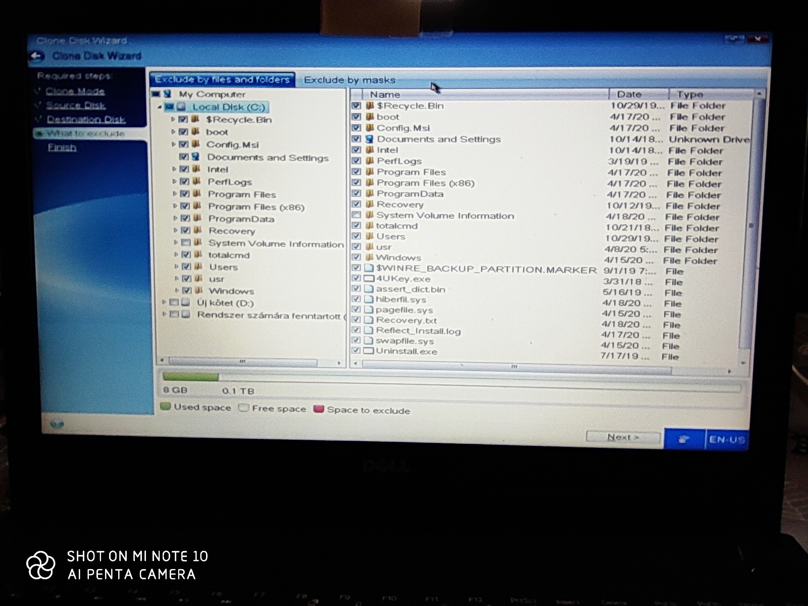

Sziasztok! A klónozás előtt a C meghajtorol amit lehetett játékokat pár programot ami nem kellett töröltem. Klónozásnál tartok de még nem engedi mert sok helyet foglal a C partíció. Ha jól emlékszem a Windows 10 telepítve kb17-20Gb. Nincs annyi programom telepítve hogy a Windows al együtt 90 GB ot foglaljon. Milyen mappa dagadhatott ekkorára? Melyiket lehet törölni?
(#) antikzsolt válasza vladcepes hozzászólására (») Ápr 19, 2020 /
Letöltések mappa
Lomtár
Hibernálási fájlok.
(#) antiktelefon válasza vladcepes hozzászólására (») Ápr 19, 2020 /
Ha tényleges helyet foglal, akkor Windirstat szépen megmutatja, de nem követtem mit csinálsz, nem lehet, a partíció túl nagy?

(#) vladcepes válasza antikzsolt hozzászólására (») Ápr 19, 2020 /
Ok. Az SSD az 120 Gb OS a régi HDD C-t akartam klónozni az feldagadva 90Gb mégse akarta engedni, azt írta töröljék vagyis vegyem ki a pipát az alól ami nem kell hely felszabadítás végett.
Mondom, Windirstat megmutatja, mi foglal helyet, de én ilyenkor kézzel szoktam zsugorítani a partíciót, és úgy könnyű átmásolni. De azt sem tudom, MBR vagy GPT van neked most, így konkrétumot nem lehet mondani.

(#) Doky586 válasza vladcepes hozzászólására (») Ápr 20, 2020 /
Lemezkarbantartó futtatása (admin módban) és bepipálod a törlendőket..
Ez biztonságos módszer. Aztán uninstallálhatsz játékokat progikat is.

(#) bbb válasza vladcepes hozzászólására (») Ápr 20, 2020 /
Futtass le egy töredezettségmentesítést is, hogy rendezze az adatokat a HDD elejére. Ha csak egy kis fájlszeletecske is van valahol a partíció vége fele, akkor csak odáig engedi csökkenteni a méretet.

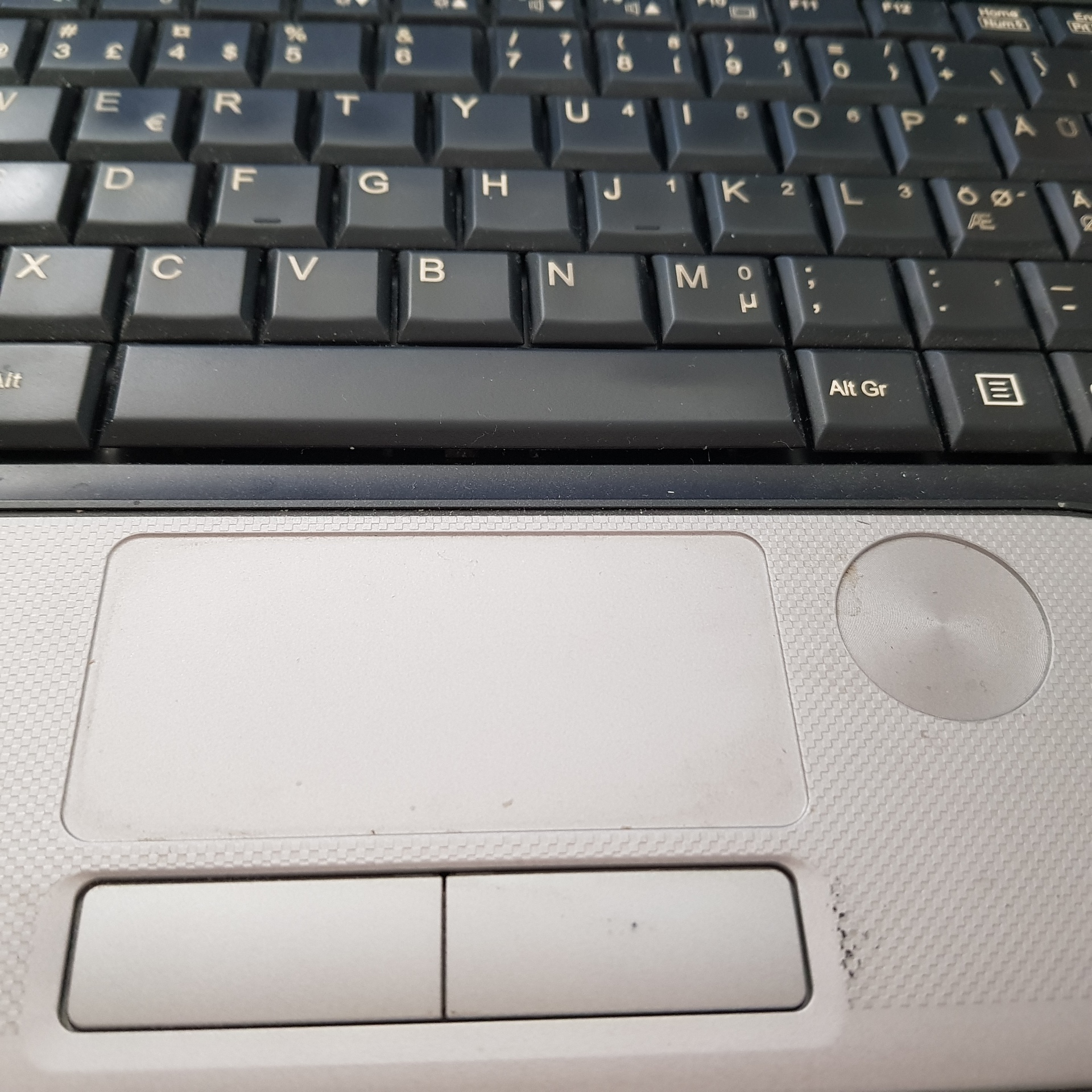

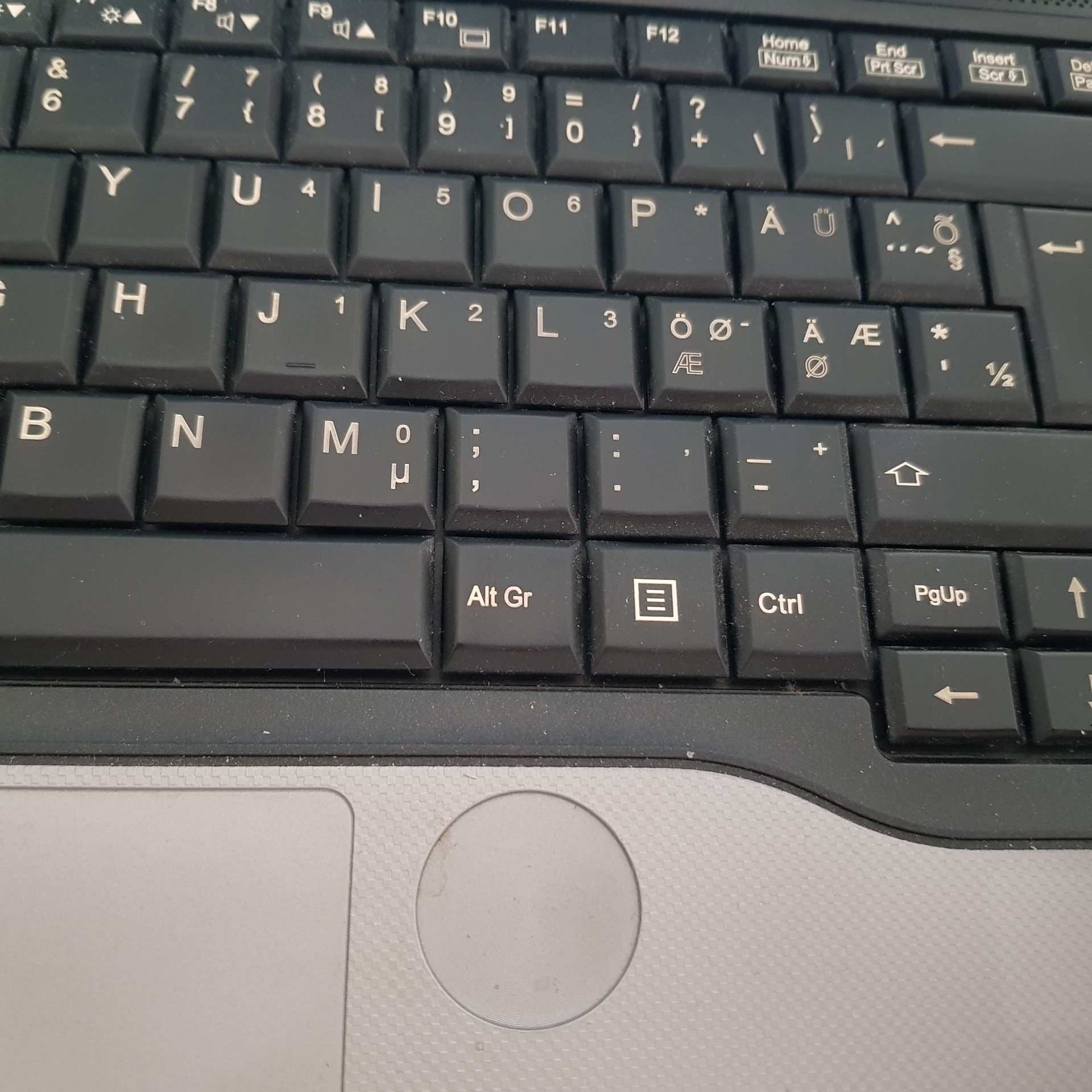

Sziasztok, lenne egy kérdésem. Kaptam egy "Fujitsu siemens LIFEBOOK 5 Series" kis notebookot. Az érdekelne hogy a touchpad mellett jobbra fent lévő "kör alakú valaminek" mi a szerepe? Design (annak elég rosszul sikerült... )? Kb 35mm átmérőjű kör, és a bemarás mélysége kb 1mm. Valaminek a helye lenne ami már nincs ott? Érintésre / nyomásra nem reagál, csak szimplán egy kör alakú bemarás a készülékházon.

(#) antiktelefon válasza menyus hozzászólására (») Ápr 20, 2020 /
„The S760 takes an unusual, and certainly in need of accustoming, way for the mouse middle key's replacement: It has been designed as a small, round pad on the actual touchpad's right and takes over a scroll or rotate function (configurable).”
Tehát görgő, gondolom külön driver kell hozzá.
(#) menyus válasza antiktelefon hozzászólására (») Ápr 20, 2020 /
Görgő? Ezen semmilyen mechanikus görgethető dolog nincsen. Akkor valami kapacitív dolog lehet, mint egyes notik tuochpadjén a szélén az a tapi csík. A Köszi az infót. Utána nézek, bár az eszközkezelőben semmiféle telepítetlen hardver nem szerepel, se drivert nem hiányol. (Win10) Köszi.

(#) Doky586 válasza menyus hozzászólására (») Ápr 20, 2020 /
Az a touchpad része, nem külön eszköz.
Természetesen az általános MS driver nem kezeli, csak a gyártótól származó. Frissítsd.
