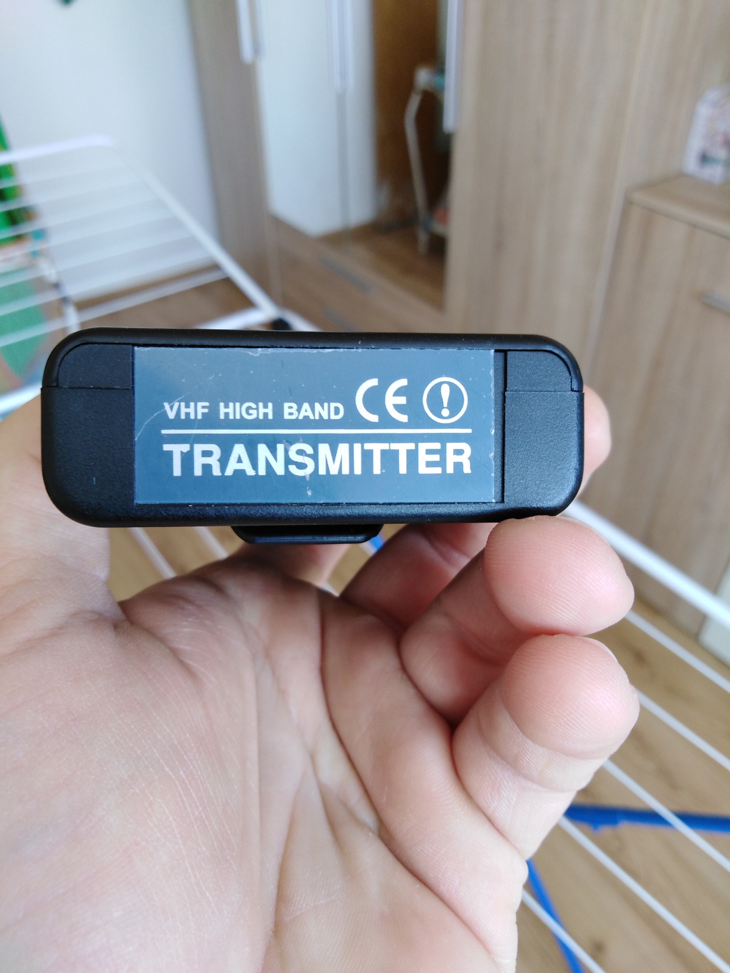

(#) Tork hozzászólása Ápr 22, 2020 /
Sziasztok, az lenne a kérdésem, hogy ezt mire tudnám használni még?
(#) menyus válasza Tork hozzászólására (») Ápr 22, 2020 / 1
Ez egy microport féle valami.Alias rádiós mikrofon, külső mikrofon csatlakozási lehetőséggel. Kéne tudni milyen frekin üzemel, lehet pont a CCIR sávon? De mivel "VHF HIGH BAND" van ráírva lehet hogy feljebb, 200 MHz környékén, akkor viszont meg kéne legyen a vevője is hogy használni tudd. Egy nagyfrekis frekimérővel, esetleg ha van a repertoárban spektrumanalizátor azzal könnyen és gyorsan kideríthető. Vevő nélkül csak kacat, illetve ha jársz horgászni és elég a súlya, fenekező ólom helyett eredményesen használható lehet. (csak viccelek...)
A hozzászólás módosítva: Ápr 22, 2020
További alternatíva hogy egy normál zsebráditót átalakítasz vevőnek, amennyiben WFM azaz szélessávú modulációt használ az adó. 200 MHz ig a normál zsebrádiók némi kompromisszummal de felhúzhatóak. Zsebrádióból analóg mezei kéne, mert a szintézereseklet macerás feljebb húzni, sőt egyes esetekben ennyivel nem is lehet. . És mindez némi tapasztalatot is igényel az rf technikában.
Nagyon szépen köszönöm az infót.
