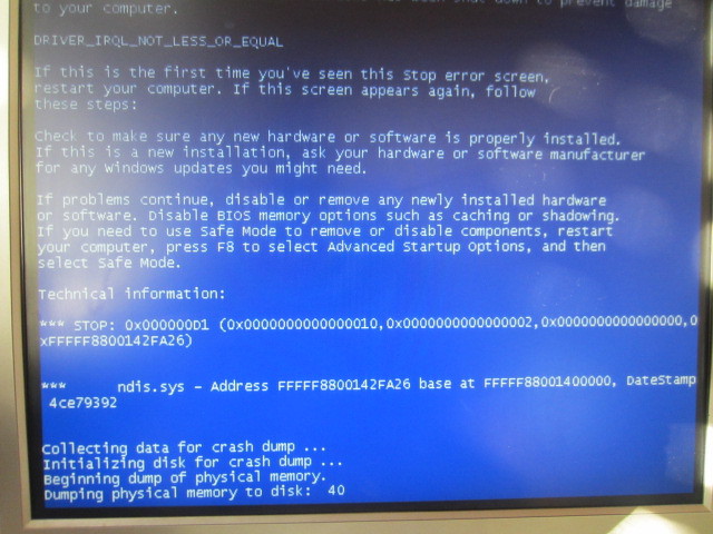

(#) Profisixx hozzászólása Ápr 21, 2020 /
Ugyan az,sajna.
(#) deebo válasza Profisixx hozzászólására (») Ápr 21, 2020 /
Ez a hálózati eszközök drivere ami eldobja a vasat. Vagy tényleg hibás a kártya (amire eléggé jó esélyt látok, annó nagyon sokat garanciáztunk) vagya PCI-al nem stimmel valami. Mindegyik PCI portban fagy?
(#) Profisixx válasza deebo hozzászólására (») Ápr 21, 2020 /
Úgy rémlik,hogy nem, habár csak kettő van,de a másikba is átrakom,meglátjuk. Egy ismeretlen eszköz van ,most benne van a hangkártya, de az valami hálózat vezérlő

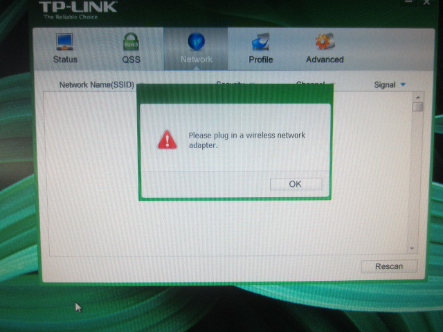

Most benne van a Wifi kártya, még működik a gép,de nem látja a PCI -ban az eszközt

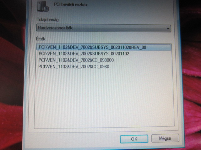

Oké, máris nézem.
A multimédiás audio vezérlő és a PCI beviteli eszközre Creativ Sound Blaster-t kaptam. Az ismeretlen eszköz a fotókon
Bővebben: Link Az ACPI vezérlőhöz az ASUS oldlaán fenn van a driver, a hangkártya meg egyértelmű akkor. Amúgy mi a kártya típusa? Az SB száma kellene, rajta van a nyákon, ha nem találsz drivert.
Ami az alaplapon van az időnként leszakad a hálózatról, a LAN kábelt kihagynám. Megkeresem a vezérlő drivert amit írtál.
Belinkeltem, ott van a szöveg elején.
Ezt az ACPI vezérlőt nem tudom telepíteni, leírnád az elérési útvonalát?
Hogy érted az elérési útvonalat? Letöltöd és elindítod az AsAcpiIns.exe-t, abban a könyvtárban, amilyen rendszered van (32 vagy 64bit). Villan egy CMD ablak és kész.
Igen, megvan ,köszi, az egyik ismeretlen eszköz el is tűnt, letöltöttem az SB Live drivert,telepítettem, de semmi, újra azt írja ,hogy nincs meg a hardwer a gépben.
Az SB Live tipusa : CT 4830
Az a live value, ami nem is fog menni windows 7-el. Nem is érdemes használni, 44KHz-en olyan moduláris torzítást produkál, hogy ihaj.
(#) blasz válasza Profisixx hozzászólására (») Ápr 21, 2020 /
Sb live ct4830 nekem is volt de a Win 7 miatt cserélnem kellett.Bármit csináltam nem ismerte fel.
