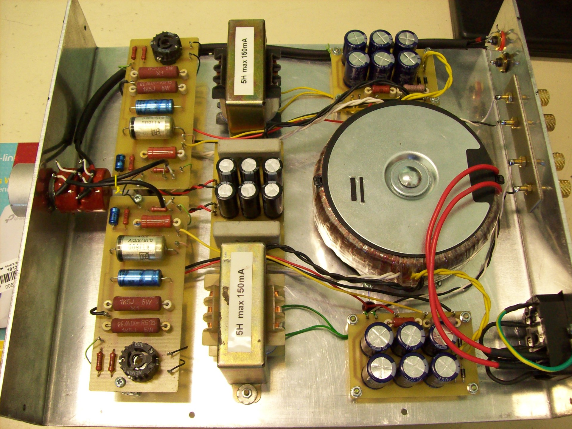

Bekerült a végleges egyenirányító panel a helyére. Rajta oldalanként 3x3300u 16V Panasonic Low ESR kondival. Régi nagy méretű AEG graetz hidak vannak rajta. Nem mondom hogy nem melegszik de a viszonylag nagyobb mérete miatt nem forró. 6,5V lett a DC fűtőfeszültség. A brumm a kimeneten 1mV-ra csökkent. Még közelről sem hallható. Hangerő poti jobb híján Remix lett. Most csak olcsó kínait tudtam volna beletenni. Annál azért ez jobb.

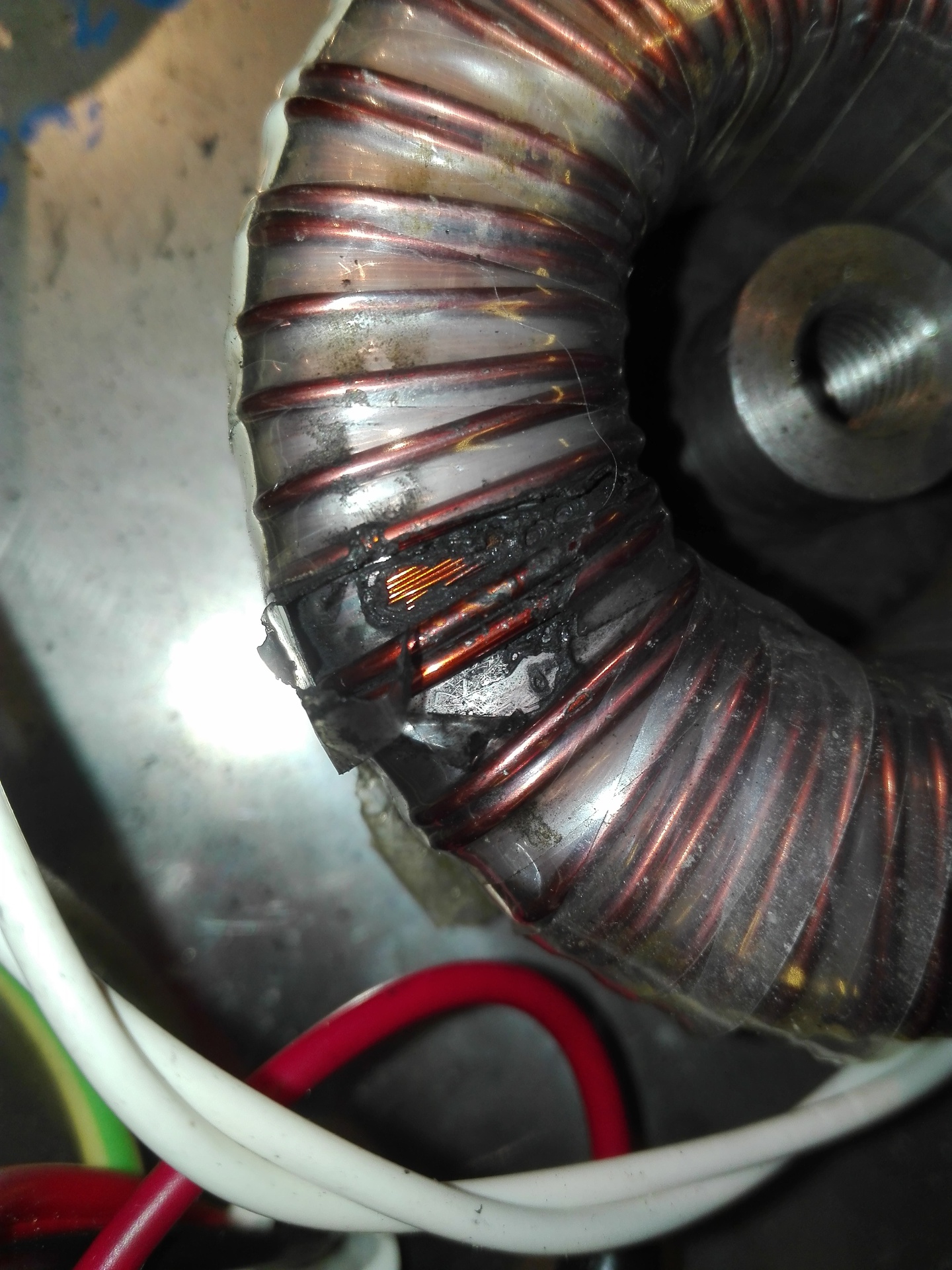

Sziasztok,a végéhez közeledik az erősítő építés,hála nektek. Úgymond kész a dobozolás,megérkezett az egyenirányító cső. Beszereltem foglalattal együtt,átcseréltem a trimmerpotit a tápban és teszteltem külön.
Egyesével beállítottam az áramokat a két oldalon és jött volna az első éles teszt készreszerelt dobozzal. Bemelegedett az erősítő,bekötöttem a hangszórót a kimenetre és ahogy a jelkábelt a pc-be dugtam,az asztalról hatalmas sistergés hallatszott. Az egyenirányító cső fűtésének trafója átégett,de nem értem,hogy miért. Túl vékony lehet a szigetelés rajta és eddig bírta volna? A leszorító fém alátét alatt volt egy nagyon vékony gumi alátét,ezen keresztül húzott szerintem ívet a földelt doboz felé. Kivettem a csöveket,visszakapcsolás után a fűtőfeszültség mérve rendben van. Tegyek nagyobb szigetelést a trafóhoz és próbáljam meg úgy? Mi okozhatta azt,hogy egyből a jack kábelt bedugva,ezt produkálta? Köszönöm szépen!

Ezt a trafót meg kell bontani, ott valami sérülés van!
Ott? Sehol.
Én egy estleges következő trafó tekerésről írtam. A toroidot nem figyeltem, mert most annyira nem ertem rá a fűnyírás, kerti munka közben. Toroidot macera házilag újra tekerni. Bár fűtéstekercset még könnyű is, de amit írtam ide is érvènyes. (Szigetelés ügyileg.) Ha a primer nem sérűlt, (bár a kép alapján kétlem) akkor szerencséje van és csak azt tekeri újra és szigetelni, szigetelni rendületlenűl. A hozzászólás módosítva: Ápr 25, 2020
A képen nem látszik tökéletesen, de úgy tűnik ahogy írod is, hogy kifele húzott át a tekercs a ház felé. Mondjuk nem tudom hogy hogyan csinálta a poliészteren keresztül (lehet hogy sérült), meg hogy hogyan volt ott akkora potenciálkülönbség hogy áthúzzon a házra? Meg ha fémmel szorítasz le toroidot akkor mindig kell még pluszban szigetelést alátenni, a gumi nem elég, meg össze is lapul ha meghúzod a csavart. Meg nagyon ügyelj arra is, hogy a belső csavar a házzal ne alkosson rövidre zárt menetet.

Úgy látom én is, hogy egymáshoz csavarozta a hálózati 230 volton lévő panelt és az anódfeszültségen lévő fűtőtekercset.
A közöttük lévő akármi nem birta ki sokáig...lett volna azért hely ezt biztonságosabban megoldani. TJ.

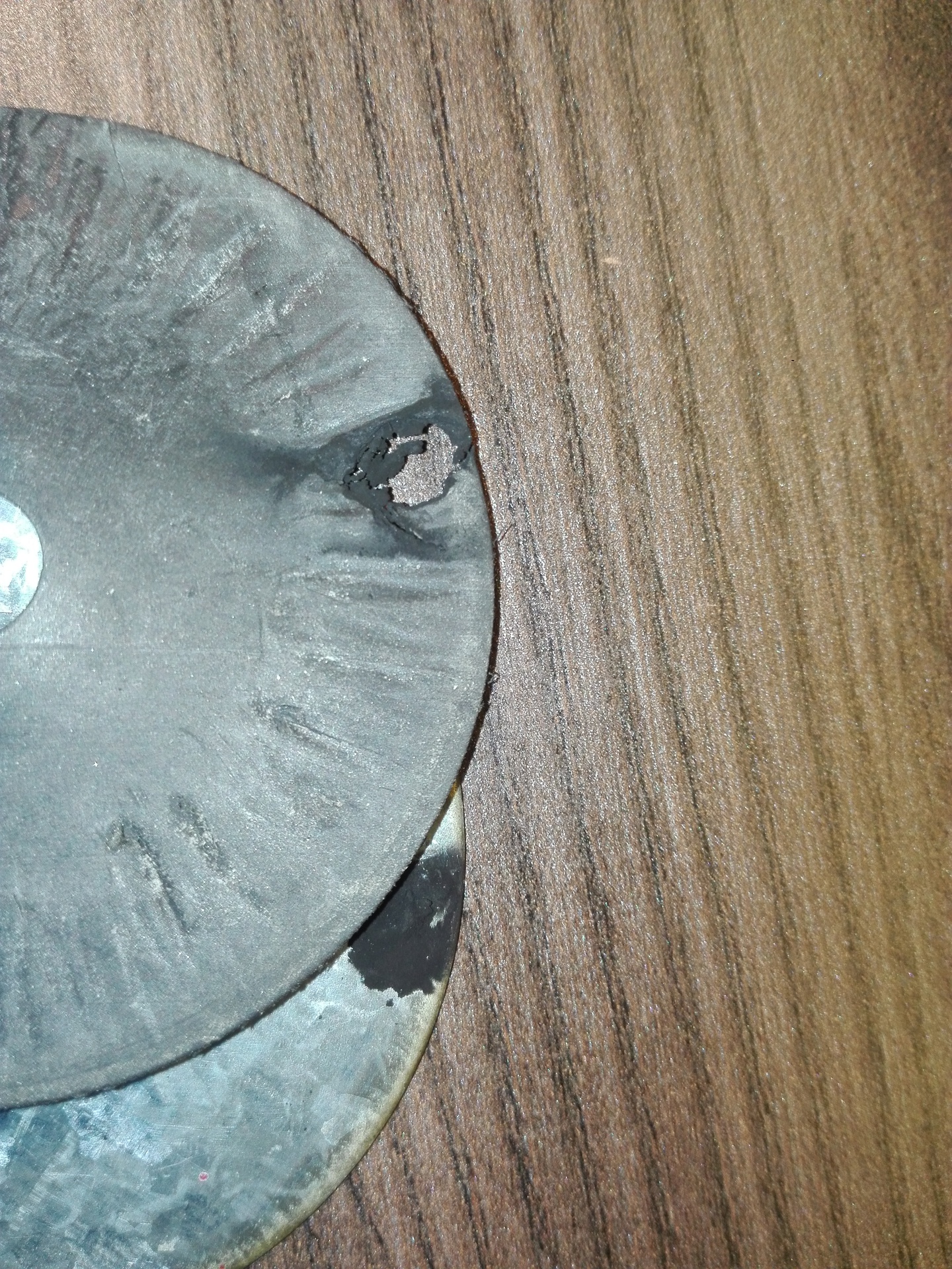

Valószínűleg tartom,hogy nem a kapcsolóüzemű táp okozta ezt. Az egy 4 mm vastag tömör műanyag lapon van és azon például semmi égésnyom sincs. A kondenzátor tövében az a kis fekete akármicsoda,a nyákon filccel van összefestve,nem égésnyom. Csatolok egy képet a leszorító gumilapról és a tárcsáról. A trafón kívül van a szekunder tekercs és elég vékony a szigetelés rajta. Elképzelhető,hogy túl szorosra volt húzva a csavar és azért húzott át? Egyelőre ennyire sikerült letakarítani a helyén,remélem,hogy a primer nem sérült. Próbából feszültség alá helyezve a kimeneti feszültség megvan. A rövidrezárt menetű tekercs a ház csavarjával,sajnos ezt a részt nem értem. Egy tőcsavar lóg ki a menetes furatból,ami egyébként a túl oldalon lévő nagy hálózati torroid trafót tartja,ami a feszültségekért felelős. Erre esztergáltam egy hengert,amiben átmenő M8 menet van. Ezt rácsavartam a kilógó csavarra és az így keletkezett menetben pedig rögzít a korábbi képen is látható M8 csavar+anya. A csavart betekerve fixálódik,az anyával pedig rögzítem a műanyag lapot. Az a baj,hogy trafó tekercseléshez nincsen sem anyagom,sem szaktudásom. Mi lenne most a következő lépés? Ki kellene szednem a trafót,letekerni a szekundert és megnézni a primert,hogy rendben van-e? Ezt szemrevételezéssel? Utána megfelelő szigetelést feltenni és rá új huzalból a szekunder?Ezt talán egy eres sodrott,szigetelt kábellel tudnám kivitelezni,nem tudom,hogy elég-e rá a hely? Látni egyébként nem láttam a történteket,pont a jack dugót dugtam be a gépbe az asztal alatt. Mire hallottam,kihúztam és megnéztem,ez a látvány fogadott. ![]() Ha a feszültségek rendben vannak,elképzelhető,hogy csak szigetelni kell a primer-szekunder tekercs között és a szekunder tekercs külsejét és visszamehet a helyére,vastagabb gumilapokkal alul-felül? Nekem csak az a gyanús,hogy miért pont a géppel való összekötéskor keletkezett ez? Előtte ment több percig is gond nélkül. Köszönöm szépen! A hozzászólás módosítva: Ápr 25, 2020
Előbb is feltehetted volna ezt a képet, mert így mindjárt más a leányzó fekvése, mivel látszik hogy nem a szekunder hanem a primer ütött át, eltűnt róla a szigetelés. Ha itt laknál a szomszédban mondanám hozd át, le kell tekerni róla a szekundert, utána a sérült szigetelést is, a primer meneteit rögzíteni kell (afféle házilagos impregnálással), ha az rendben van újra kell szigetelni (ugyanolyan poliészter fóliával mint ami rajta van), utána újra feltekerni a szekundert, majd szigetelésvizsgálóval meg kell mérni (legalább 60 másodpercen keresztül bírnia kell a 4kV-ot).
Az a baj, hogy nem éri meg vele görcsölni, olcsóbban kapsz ilyen trafót használtan, mintha kínlódsz vele 2 napot. A hozzászólás módosítva: Ápr 25, 2020
Idézet: „Ha a feszültségek rendben vannak,elképzelhető,hogy csak szigetelni kell a primer-szekunder tekercs között és a szekunder tekercs külsejét és visszamehet a helyére,vastagabb gumilapokkal alul-felül?” Azzal a nagy, csavaros rászorított paneles rögzítéssel Te magad nyomtad a vastag felső meneteket az alatta lévő tekercsbe. A toroid trafók tekercselése és menetek szigetelése mechanikusan nem nagyon vehető igénybe...ezt most itt láthatjuk... TJ.
