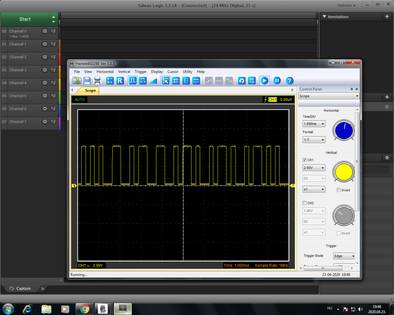

(#) roland9 válasza roland9 hozzászólására (») Ápr 23, 2020 /
Szia,
Az egyik vevőn megcsináltam az analizátoros mérést, itt az "0" csatornára volt kötve a vevő és az "1"-es csatornára az adó.
A program amiben a mérést csináltam az a Saleae Logic volt, amit innen tudsz letölteni (ha esetleg nincs meg): Bővebben: Link.
A programban meg tudod nyitni a csatolt fájlokat.
(#) Inhouse válasza roland9 hozzászólására (») Ápr 23, 2020 /
Huhh...ti láttok valami ismerőset bármelyik wav-esből?
Az 1-es ejtős logikai analizátoros eleje mintha a 4_1_ejtős wav-ből készülttel egyezne, de a vége közelebb áll a 2_1_húzóshoz, de nem egészen... Miért van ez?
A hozzászólás módosítva: Ápr 23, 2020
(#) usane válasza roland9 hozzászólására (») Ápr 23, 2020 /
A Logic-ot használom, de mi ez?
Köze nincs a wav fájlhoz. Biztos hogy volt adás?
A szkóprészlet amit korábban mutattál az stimmelt a wav-al, ez köszönőviszonyban sincs vele.
Annyira összevissza, hogy ez tuti zaj.
(#) usane válasza usane hozzászólására (») Ápr 23, 2020 /
200us-os 1 és 2 bit széles jelsorozat volt a wav-ban.
A szkópost a vevőről vetted le korábban, úgy emlékszem, akkor működött. Most valami nem jó.
Ez volt az. Ez stimmel a wav-al.
(#) roland9 válasza usane hozzászólására (») Ápr 23, 2020 /
Nem tudom mi történik, de most egyszerre néztem a szkópot (van jel) és felvettem a mintát is.
Ok. Közben megtaláltam a másik kettőben is csak olyan hosszú a felvétel nem tudtam hol keressem. Jónak néz ki és bőven benne van a tűrésben amit megadtam, de mindjárt összehasonlítom a teljes kódot.
Egyébként mi a 0 és mi az 1-es csatorna? Vagy másoltad? a 0-ból a hasznos részletet?
Bocsi, csak gondoltam ha hosszan veszek fel akkor látszik belőle minden
A 0-ás csatornára volt kötve a vevő, az 1-es csatornára az adó, felvételt indítottam és mind a kettő csatornán a teljes felvétel látható.
Tudom, hogy hülye kérdés de a gnd-t is bekötötted?
Ha a 0 a vevő akkor az nagyon gáz. Az valóban nem fér bele z általam megadott tűrésbe.
Na mindjárt állítok rajta.
Igen, bekötöttem
0-ás a vevő, 1-es az adó
